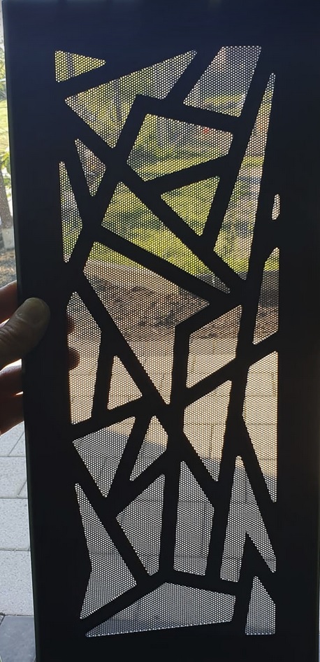

wenn ich das richtig überreiße geht es ja in der Hauptsache um Luftöffnung Front und Auslass Top, korrekt?
Mir gefällt das Gehäuse eigentlich sehr gut. Daher spiele ich mit dem Gedanken mir Front und Top mit einem Muster ausfräsen zu lassen welches dann mit Meshgitter hinterlegt ist. Die so entstehenden Öffnungen durch das Muster wären recht großzügig dimensioniert. Das sollte doch dann so auch funktionieren, oder sehe ich das falsch?
Gruß & Dank
Tom
Reaktionen: wrglsgrft
Wenn es gut gemacht wird optisch als auch airow technisch ne gute Lösung ;)
Viele machen das mit dem Phanteks EVOLV.
Musst halt nochmal Geld in die Hand nehmen.
CNC gefräst wäre von der Qualität das Optimum.
Ich habe als Möglichkeit dieses in Betracht gezogen (Top & Front gleich)
Reaktionen: wrglsgrft und minimii
Jupp, ist definitiv eine Möglichkeit. Und gleichzeitig hat man dann bisschen was individuelles.
Hab auch ein derart gemoddetes gehäuse. bei mir ist es das von @minimii angesprochene Evolv X. Wobei ich es schon so gekauft habe. Kann also leider nicht viel zu den Kosten sagen.
Ganz ehrlich, bei der Hardware dich ich da verplant habe, kommt es darauf nun auch nicht mehr an . Allerdings möchte ich mich halt auch in 5+ Jahren an dem System erfreuen können. UND da pflichte ich wrglsgrft absolut bei, an etwas individuellem erfreut man sich dann doch etwas mehr
