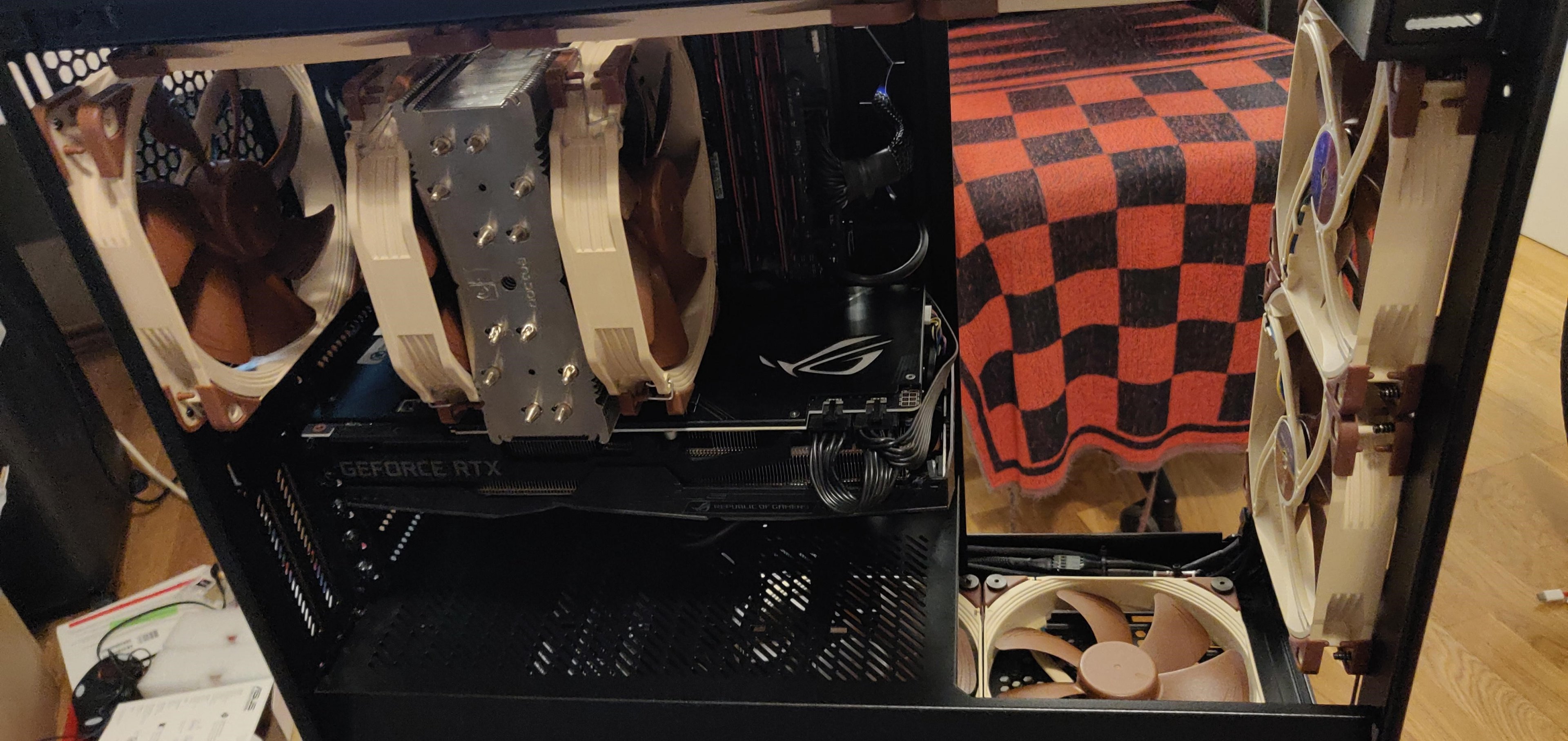

Hab ein den letzten 2 Wochen 2 Systeme mit R6 gebaut - mit 8 x 140mm PWM Gehäuse bestückt. Da habe ich selbtverständlich PWM Lüftergruppen nach Position gemacht.
3x140 Top, 2 x Front, 2 x Boden und den 140er an der Rückseite als Gruppe mit den beiden 150mm CPU-Lüftern.
D.h. 4 Motherboardanschlüsse und dann Lüftersteuerung über das Bios.
Wilden Kabelsalat habe ich nicht wirklich. Man arbeiter ja mit 2er und 3er PWM Splittern.
Nach Aufnahme des Bildes habe ich nochmal weiter optimiert.

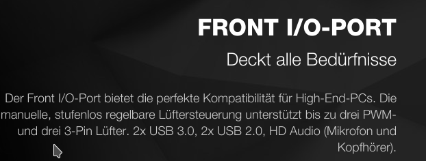

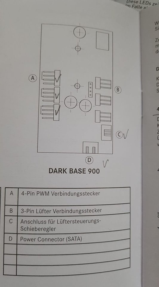

Sehe ich das jetzt richtig das diese Lüftersteuerung vom gehäuse selbst nur die manuele steuerung anbietet? also sprich wenn man automatische steuerung möchte dann sollte man die lüfter alle ans Mainboard anschliesen? lg
Scheint so zu sein..
Aber die Lüfter welche be quiet verbaut hat sind sehr leise und mit der manuellen Steuerung kriegst du sie mit Sicherheit komplett lautlos.
