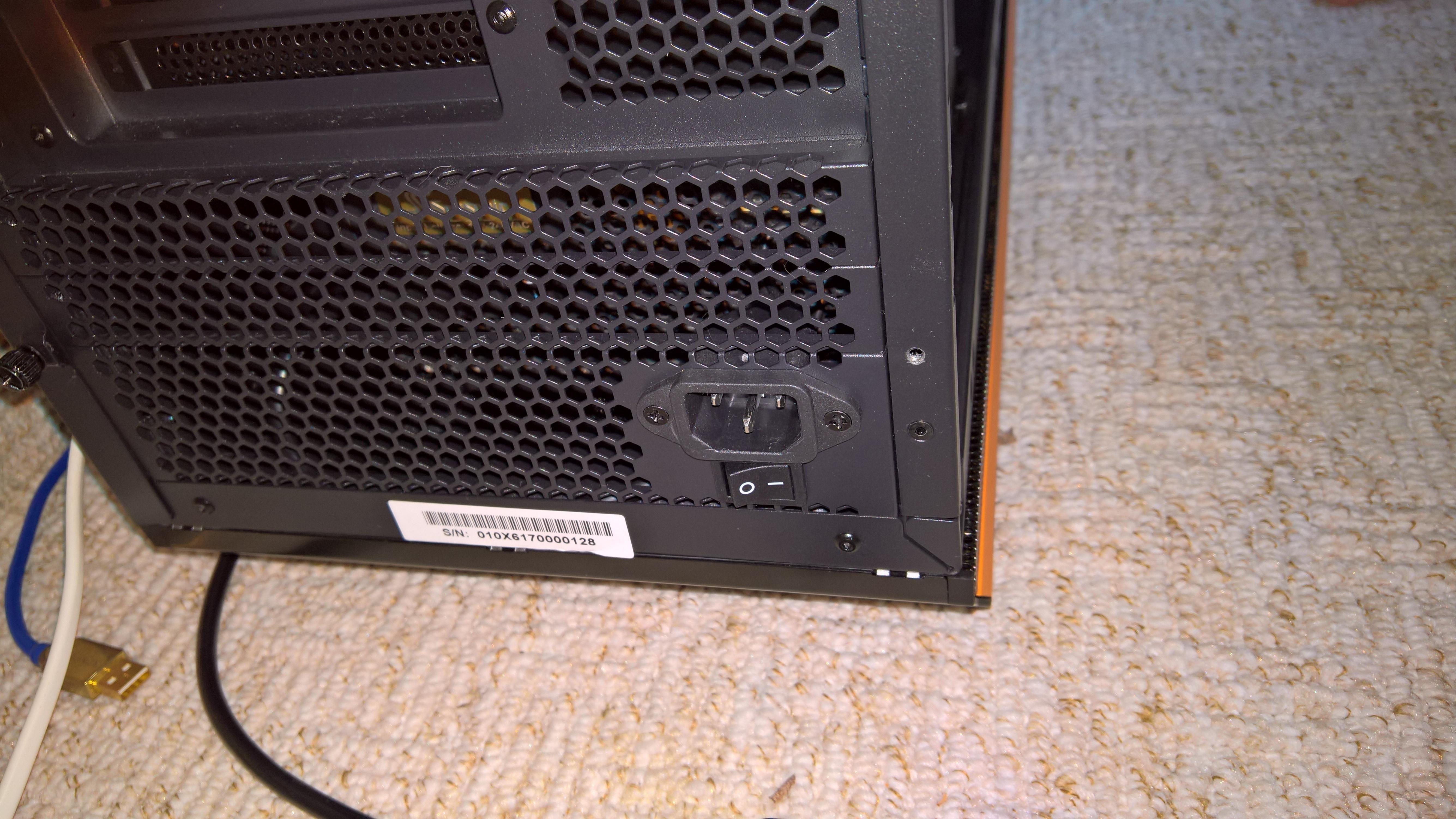

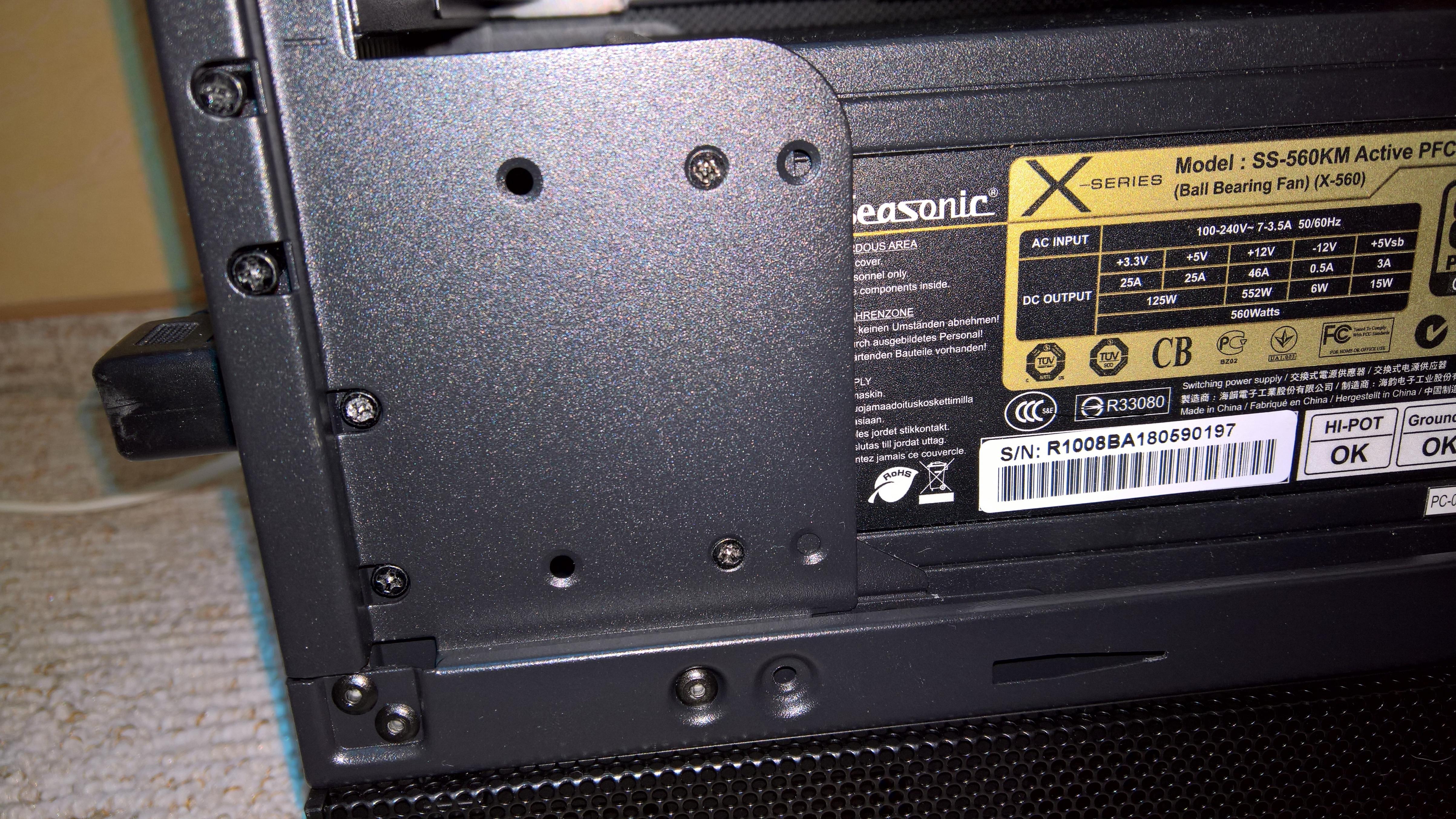

Ich hab jetzt mal Zeit gehabt ein Paar Bilder zu machen. Wie man sieht habe ich noch das alte Slotblech.
Die Schrauben an der Netzteilhalterung sind so fest, das ich sie nicht auf bekomme, ohne rohe Gewalt. Ich musste die Slotbleche abschrauben um das Netzteil zu befestigen. Dabei sind leider auch ein paar Schrauben kaputt gegangen, weil diese so fest angezogen waren.
Was mir auch nicht gefällt ist, das man die Kabel vom Slotblech zwischen Netzteil und Blech einquetschen muss. Ich musste auch das Blech drehen damit es überhaupt passt. Echt keine gute Konstruktion das Ganze.
Entweder schicke ich das ganze Ding wieder zurück, oder meint Ihr das mir Bequiet vielleicht einen Satz Schrauben zuschickt?
Ansonsten gefällt er mir ganz gut der Tower. Wobei ich sagen muss das mein altes Cosmos deutlich robuster vom Material war fürs gleiche Geld.

Hm, die Probleme hatte ich so nicht. Ich bin, an Hand Deiner Bilder, auch gerade am grübeln ob Du da nicht was falsch gemacht hast.. sicher das Du nach der Anleitung vorgegangen bist?
