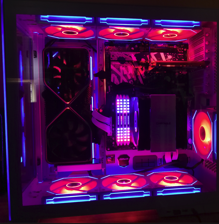

Was bei mir beim invertierten System super funktioniert ist 3 Lüfter im Deckel und Boden für "Frischluft", Rückseite 1 Lüfter der auch die Abwärme von der CPU raus befördert und seitlich noch mal 3 Lüfter, die hinter der GPU hängen (hängende GPU), welche die Abwärme der GPU gleich raus aus dem Gehäuse befördert (eher 5cm entfernt von der Zimmerwand an diese wirft). Der Testaufbau passt super.
Front und Seitenwand Glasscheibe -- RTX 3090 FE - I5-13900K und Temperaturen top.

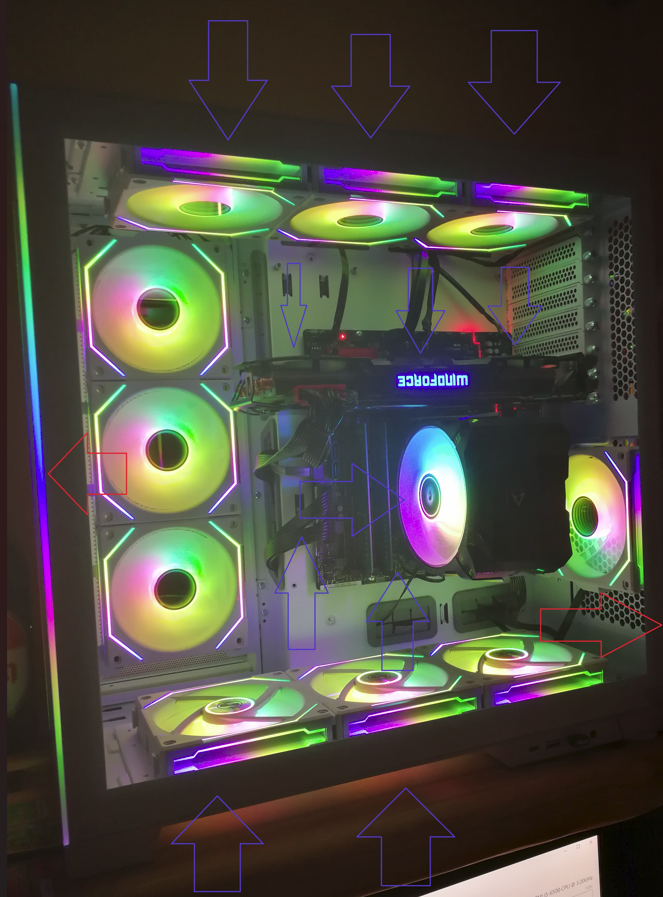

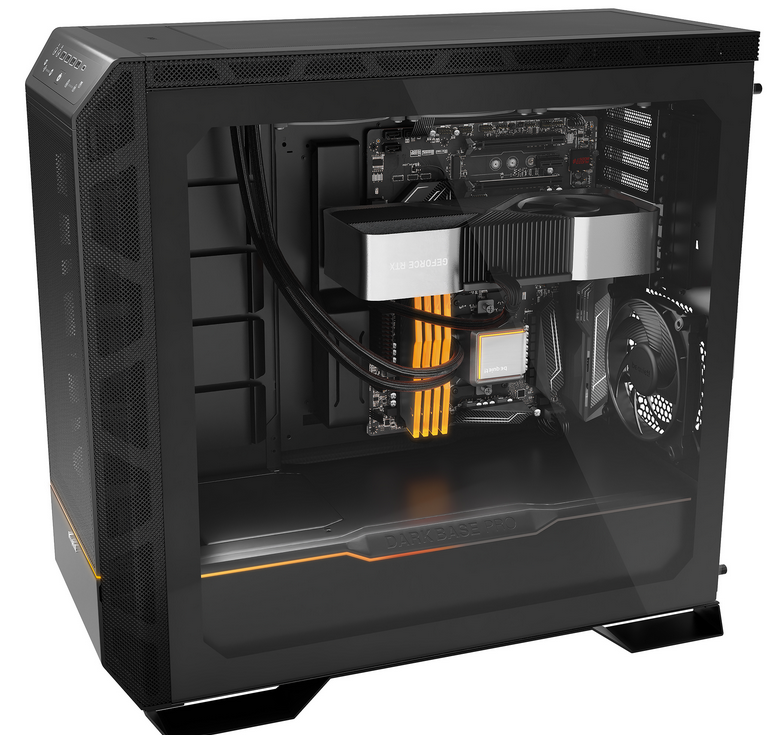

so hat es vorher bei dem invertiertem System ausgeschaut:
wären nun die oberen Lüfter als Abtransport der warmen Luft da, wäre dies nicht gut für die GPU die da hängt.
die seitlichen Lüfter blasen Warme Luft raus. Beim neuen System hängt dort nun die GPU...
weshalb die Lüfteranordnung bei mir erst dann richtig Sinn ergibt

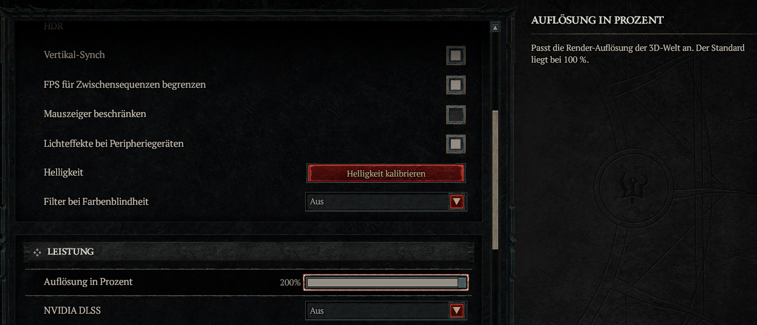

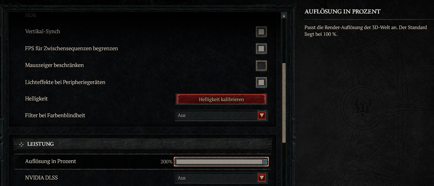

Viele Lüfter... bedeuten aber kein Krach. Wenn man nicht gerade mitten in der Nacht ohne jegliche Hintergrundgeräusche, TV, Musik, Gaming Sound, Gespräche, vielleicht Ventilatoren vorhanden sind, kann man die Systeme fast als "lautlos" einstufen.
Auch beim Gaming in HD und Auflösung auf 200% ist das so.
Leider kann ich über höhere Auflösungen, wo die Hardware mehr gefordert wird, noch nichts zu sagen da der Bildschirm fehlt.

sollte eher ein bildliches Beispiel als Erklärung zu sein, warum die Lüfter im Deckel eher Luft rein blasen sollten anstelle Abwärme raus.

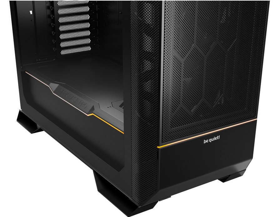

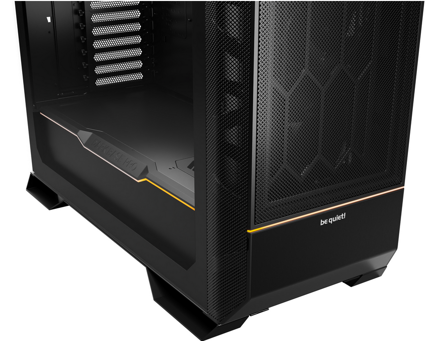

öhm... gibt es nicht die Option von Front Mesh?? So sieht es auf der Seite von beQuiet aus.[Bilder]
also es liegt am User selber ob er Airflow will oder schicke geschlossene Optik und kein Airflow
Reaktionen: Cardhu
