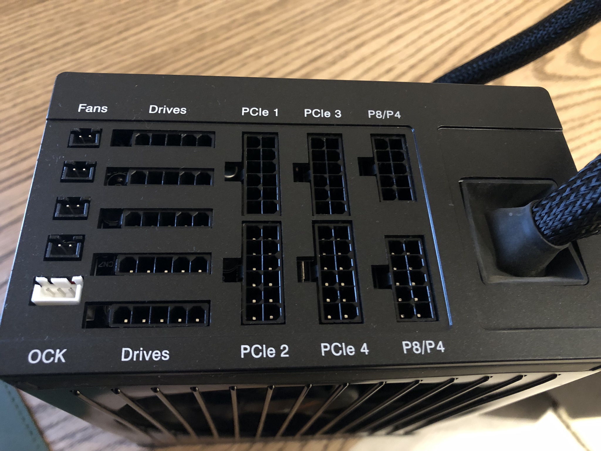

Nun zu meinem Anliegen: Ich möchte wissen welche Buchsen am Netzteil zu welchen Rails gehören. Und ob das Netzteil erstmal noch für den Anwendungszweck okay ist. Wenn ich raten müsste würde ich sagen 12V1 und 12V2 (je 20A) sind eine Rail und 12V3 und 12V4 (je 25A) sind eine weitere Rail und vor allem für GPUs geeignet. Auf dem Netzteil entsprechen 12V1 und 12V2 PCIe1 und PCIe2 während PCIe3 und PCIe4 12V3 und 12V4 entsprechen.
Klingt für mich zumindest logisch. Vielleicht irre ich mich aber auch. Ich habe noch zwei Fotos hochgeladen um das mal zu veranschaulichen.

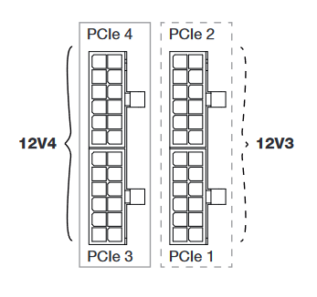

Also wenn ich das Handbuch richtig verstanden habe sind die 25A Schienen für PCIe. Und bei Grafikkarten mit z.B. zwei Steckern wird empfohlen PCIe1 und PCIe3 zu verwenden. Und nicht 1 und 2 wie man vielleicht erstmal vermuten würde.
Genau so ist es.

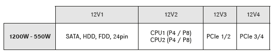

Du brauchst dir keinen Kopf zu machen wie die Ingenieure bei BeQuiet
das genau aufgeteilt haben was CPU, Mainboard, ... betrifft.
Zu beachten ist nur, welche Anschlüsse man nimmt fürs anschließen von Grafikkarten,
sodass man hier je nachdem zwei 12V Rails nutzt.
Somit ist das hier der wichtige Teil aus deinem Handbuch:
Also, PCIe 1 u. 3 nutzen oder PCIe 2 u. 4 für deine GPU.
