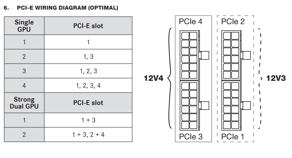

Also so ganz kapier ich es nicht. Das NT hat 4 Pcie Stecker am NT. Am jeden Stecker ist 1 Kabel welches sich auf 2 Kabel splittet. Wenn ich nun die Last auf 2 Kabel verteilen will habe ich aber quasi 4 Einzelkabel wo ich ja nur 2 brauche. Dazu kommt aber nun das eine Seite 12v3 und die andere 12v4 ist. Was soll ich nun bei meiner RTX 3070 mit 2x 8 aber anstecken, also welche Seite? Die mit 12v3 oder 12v4? Beschrieben ist das leider nicht verständlich. Wenn ich das richtig sehe wäre für 2 Kabel Pcie 1+3 zu verwenden und bei einen Kabel Pcie 2. Aber bei einer RTX 3070 mit dessen hohen Spitzen wäre der Pcie 2 mit 1 Kabel überhaupt in der Lage die Karte zu betreiben? Multi Rail ist schon kompliziert auch.
Nimm Pcie 1+3 dann ist die Last verteilt,.
na so schwer ist das doch nicht? gpu hat 2 anschlüsse, also pcie 1 und pcie 3:

Siehe Diagramm von @0x8100

Ja aber eine Seite ist wie gesagt 12v3 und die andere 12v4 daher ein Kabel ist 12v3 und das andere 12v4. Das GPU 2 Stecker auf einer Seite haben ist klar nur nicht so verteilt wie es BQ macht mit 2 komplett einzelnen Kabel mit unterschiedlicher Spannung je Seite.
Es gibt als Zubehör dann noch Einzelkabel für die GPU nur da hat der NT Stecker nicht 12pin sondern nur 6 Pin, da stellt sich dann erst Recht die Frage auf welcher Seite beim 12pin wo anstecken?
Die Bezeichnung meint doch keine unterschiedliche Spannung. Die ist bei allen 12V und es gibt 1-4 Stecker, da 2*2 Stecker. Also 12v1, 12v2, 12v3, 12v4.
Reaktionen: Schrotty74
Ok dann habe ich einen Denkfehler denn genau so ist es aber beschrieben bzw verstand ich so denn bei denn 4 Pcie Anschlüssen sind es gesamt 8 Einzelne Kabel. Also ist es egal welches der beiden Kabel pro Strang man nimmt je Pcie Anschluss.
Ja Hauptsache eines kommt von 12V V3 (PCIE1/2) und eines von 12V V4 (PCIE 3/4).

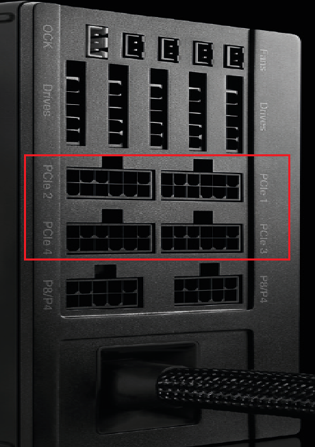

Noch eine frage, du schreibst oben das du PCIE 1,2 und 3 am Netzteil hast.Sieht die Rückseite des Netzteiles nicht so aus?
Stimmt, habe das verwechselt.
