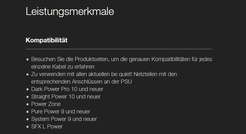

Gibt es das, zu den Kabel die man dort nachkaufen kann:
Das Dark Power 9 wird hier nicht genannt, also Vorsicht ⚡
Reaktionen: Ray519
Meine Unsicherheit ist nur, ob mein altes Netzteil tatsächlich Dark Power Pro 9 war (das passt aber zu den Daten von der Website). Weil dort hatte ich neue Kabel gekauft, in der Hoffnung dass ich nur die Nasen abschneiden muss und dann beim Checken der Pinbelegung am Kabel den Horror gesehen. Und beschlossen nicht zu versuchen die Pins im Stecker zu tauschen... Sondern bis zum neuen Netzteil einen 6-Pin auf 8 Pin Adapter zu nutzen.
