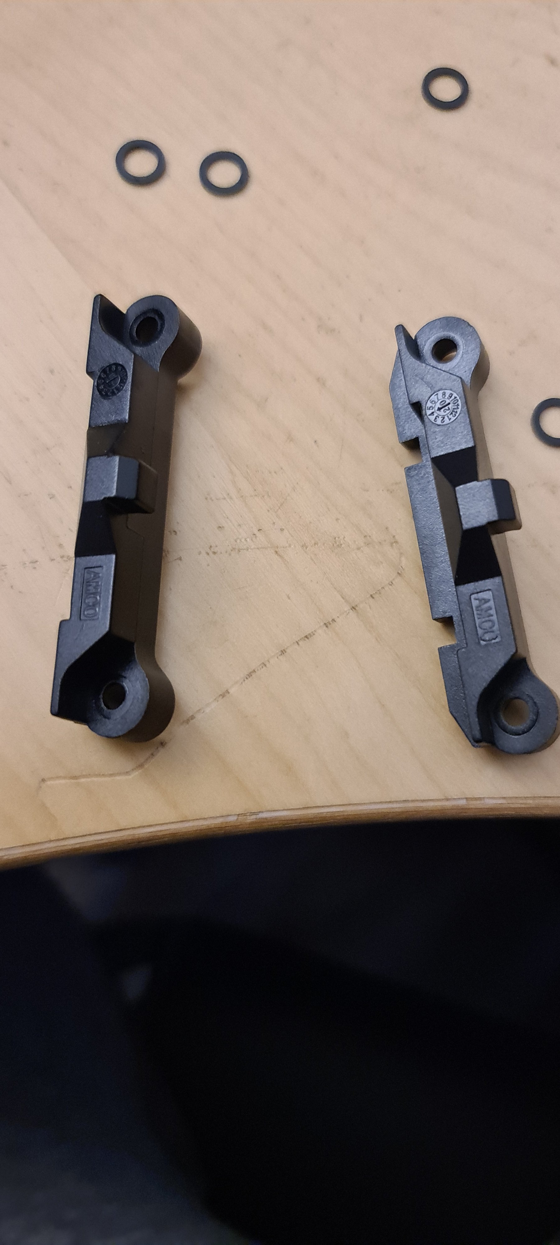

Guten Tag, ich habe mir heute das Dark Rock 4 von Be Quiet auf Amazon geholt. Jetzt beim Einbau merke ich dass mir irgendwelche Abstandhalter Fehlen. Wenn ich laut Anleitung die Schrauben mit den montagebrücken und den Abstabdsbolzen stecke, rsgt nicht mehr raus. Es ist, als ob irgendwas bei meinem Mainboard fehlt. Kann mir da jemand vielleicht weiterhelfen?
bei AM4 wird die Backplate des Mainboards verwendet , die Hülsen mit größeren Durchmesser richtung MB.

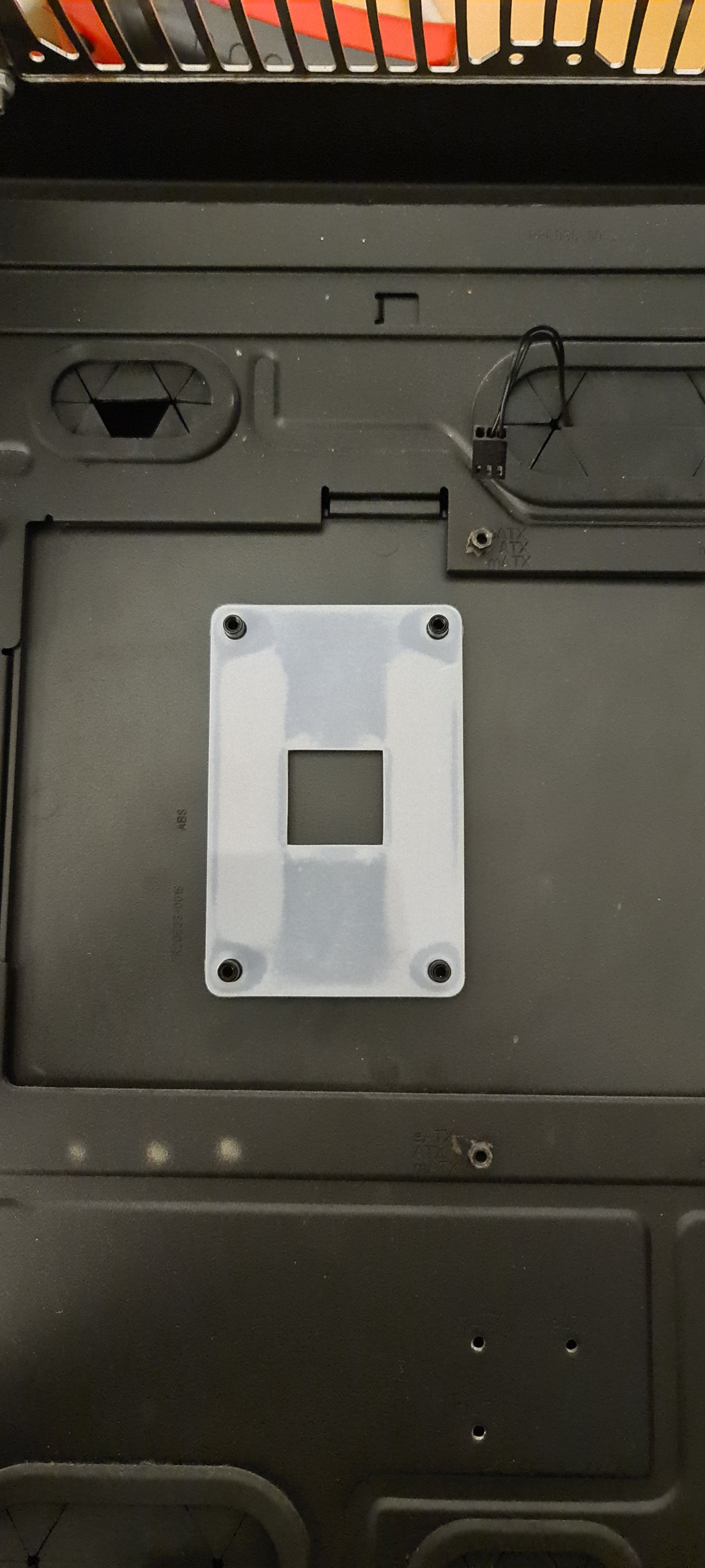

Was dir fehlt, ist die Backplate des originalen AMD Retentionsmoduls. Die brauchst du um die Haltebügel am MB verschrauben zu können.
Reaktionen: Xd001lug

Oh gott.. Habe die Platte gefunden 🤦
Reaktionen: Salamandor und Asghan
Xd001lug schrieb:
Aber was ist den dieses Retentionsmodul? Meinst du die?
Du brauchst nur die Backplate (unterstes Bild) und das AM4 Montagematerial des Kühlers

Ja, der Zusammenbau war dann eigentlich Narrensicher. Habe nur die Backplate nicht gesehen.. aufbauen tue ich das außerhalb des Cases und die Platte lag noch drinnen xD.

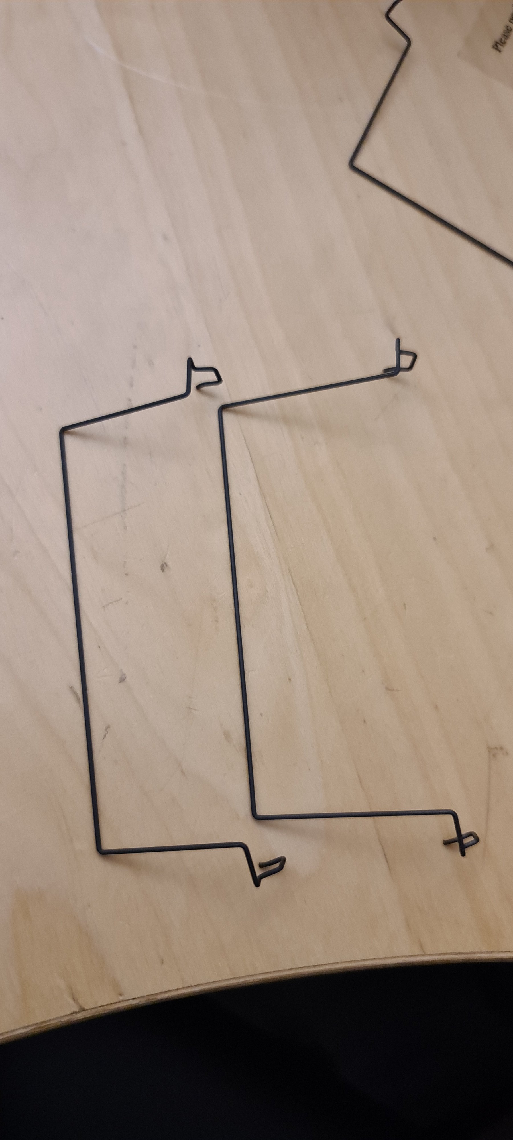

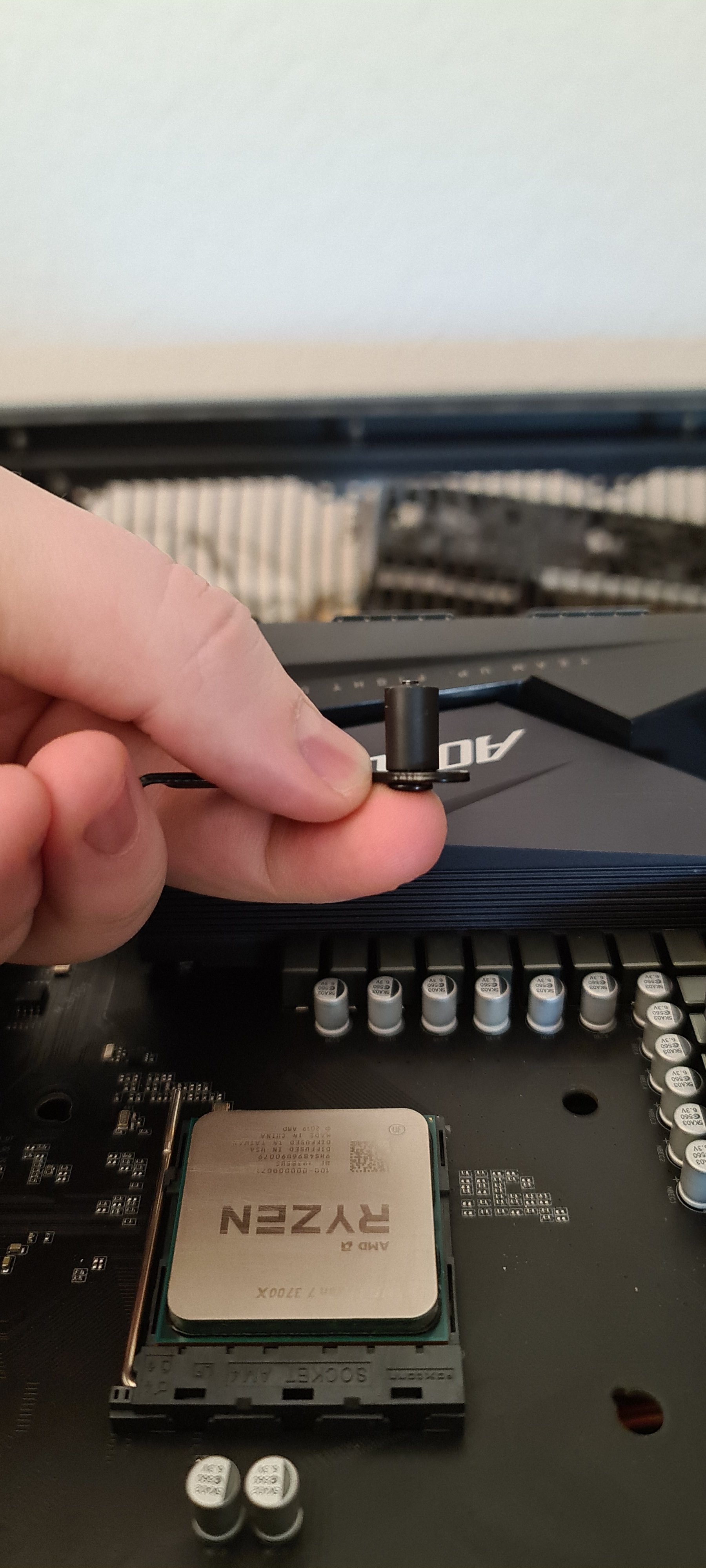

Aber jetzt frage ich mich, wie zum Teufel man den den Lüfter dran haut?? Wenn ich das mit diesen komischen metallzangen ma he, wovon ich 4 Stück habe, ist der Lüfter total lose dran....
Irgendwie hatte es auf der einen Seite funktioniert und auf der anderen jetzt nicht???
Update. Danke, dass mir die Anleitung sagt, dass es 2 verschiedene Sind, wo bei 2 die Länge etwas kürzer ist...
Die langen Bügel sind für einen Zusatzlüfter (Silent Wings) auf der Rückseite des Kühlers
