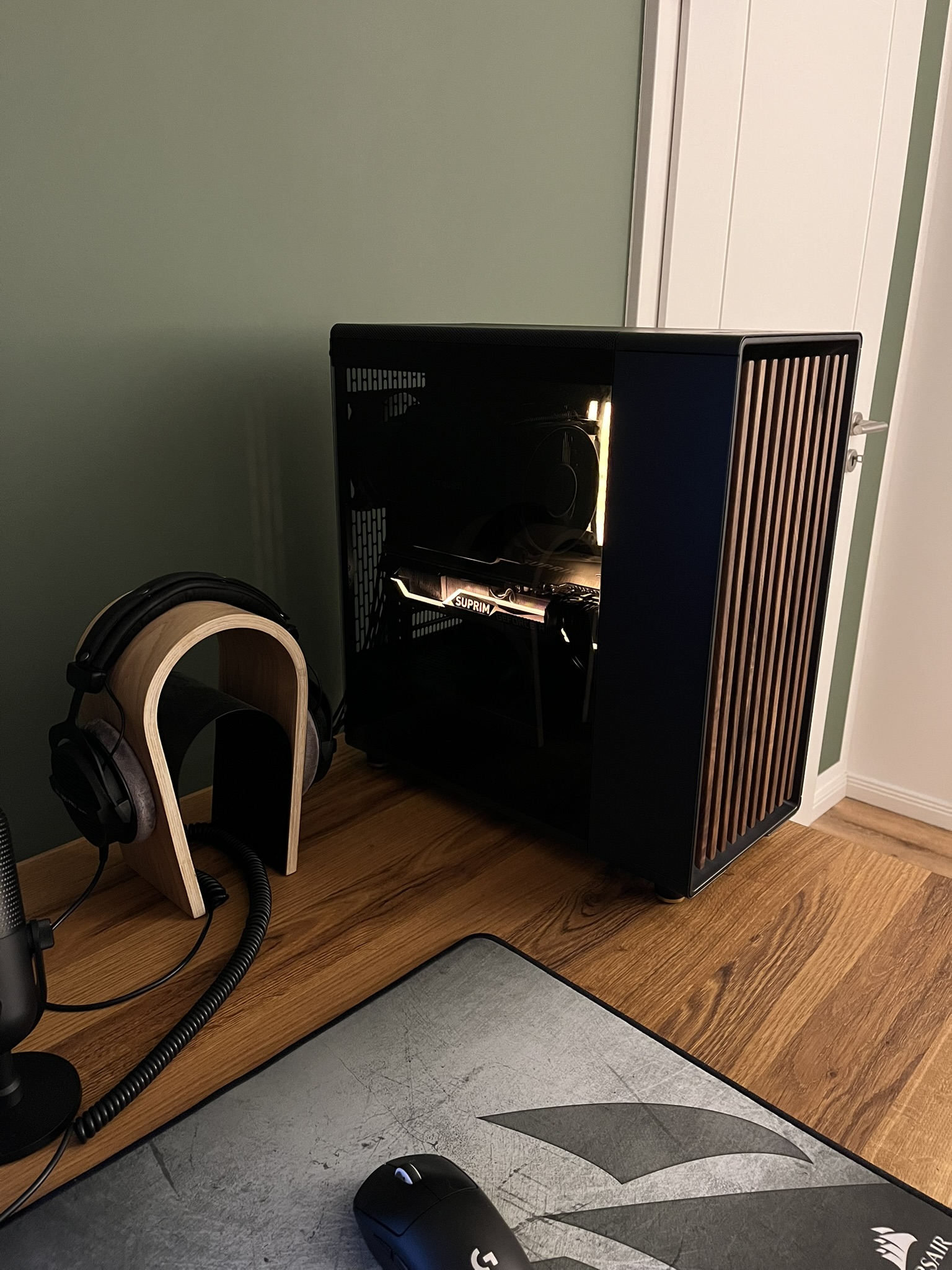

  • wie sieht die ĂŒbrige BelĂŒftung deines FD North XL aus?
    Nur die drei Stock LĂŒfter in der Front oder auch einen im Heck und ggfs Deckel?
    Gerade beim Deckel sollte man natĂŒrlich schauen, ob sie wirklich sinn machen und nicht ggfs dem CPU KĂŒhler die Frischluft klauen.
  • Raumtemperatur von dir und seinem Kumpel
  • HeizungsnĂ€he? Fußbodenheizung?
  • PC Standort - recht eng in einer Ecke?
  • Man könnte ggfs noch Off Set probieren, also den KĂŒhler ein wenig nach unten verlegen.
Ich dĂŒmpel mit einem 7900X mit NH-D15 (G1) gedrosselt auch bei 50 °C rum
\\edit - nur drei in der Front und keinen am Heck ?
Da wunderst du dich noch?
Ich habe 3x intake in der Front und 1x outtake im Heck die Silent Wing 4 120mm und alle laufen auf 800rpm.
Meine Raumtemperatur ist realtiv KĂŒhl mit 20-21°C weil ich mein Office im 2. Stock in meinem Dachboden eingerichtet habe. Bei meinem Kumpel ist es wĂ€rmer mit 23-24°C. (Der hat 3 MĂ€dels zuhause;))
Die Heizung ist 4m entfernt, der PC steht frei zu meiner Rechten auf meinem Schreibtisch.

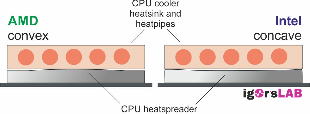

1. Ich hĂ€tte mal geschaut ob der KĂŒhler konvex/konkav/plan geschliffen ist und auf die konvexe Form der AMDs passt. Eventuell legst du konkav auf (stark) konkav auf (Bsp 3900X)
Gamersnexus z.B. testet KĂŒhler seit einiger Zeit mikroskopisch (aber visuell ĂŒberzeichnet dargestellt) auf deren KontaktflĂ€che.
Quelle
Andererseits hat Azeron schon widersprechende Ergebnisse gepostet.

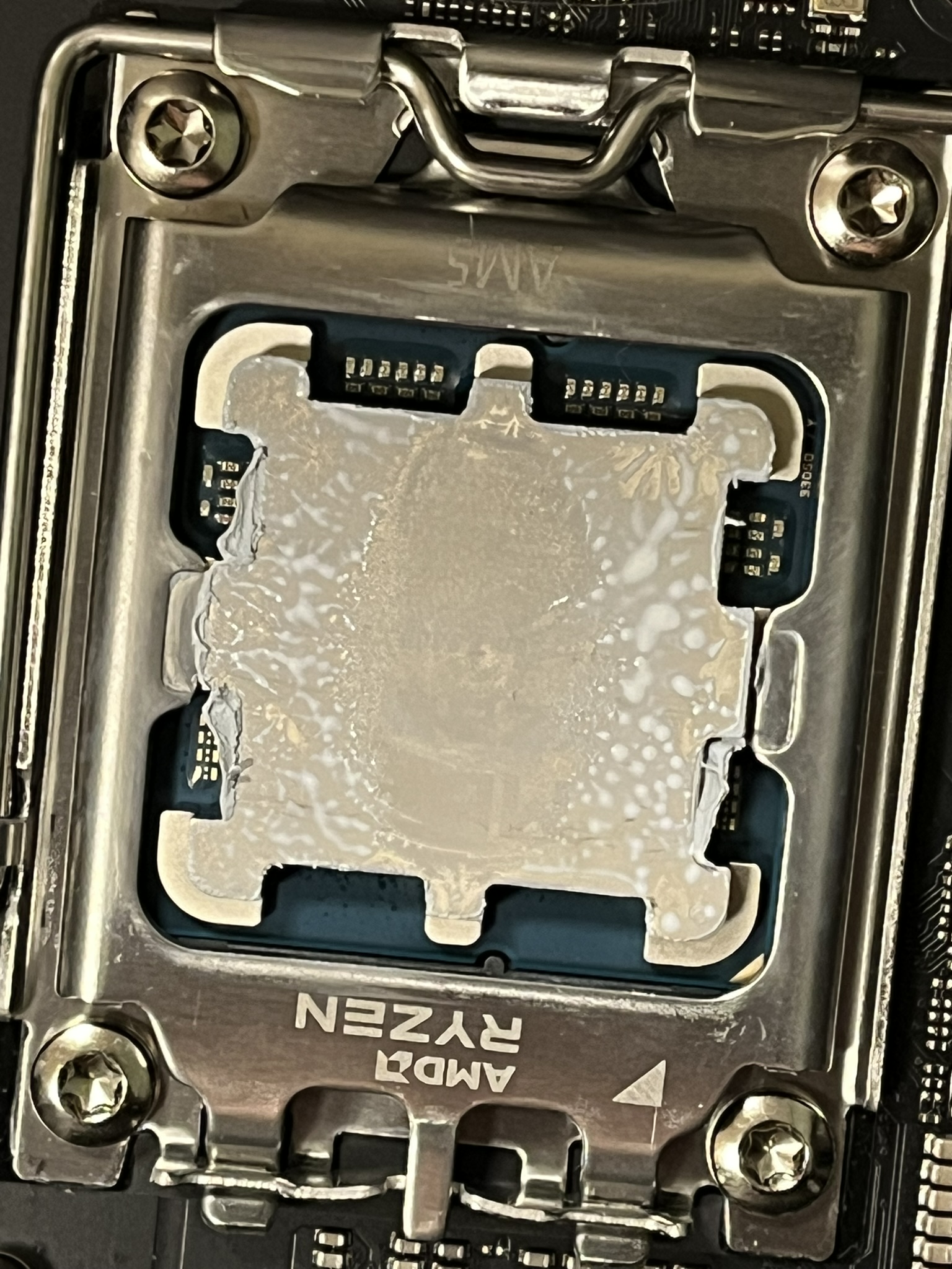

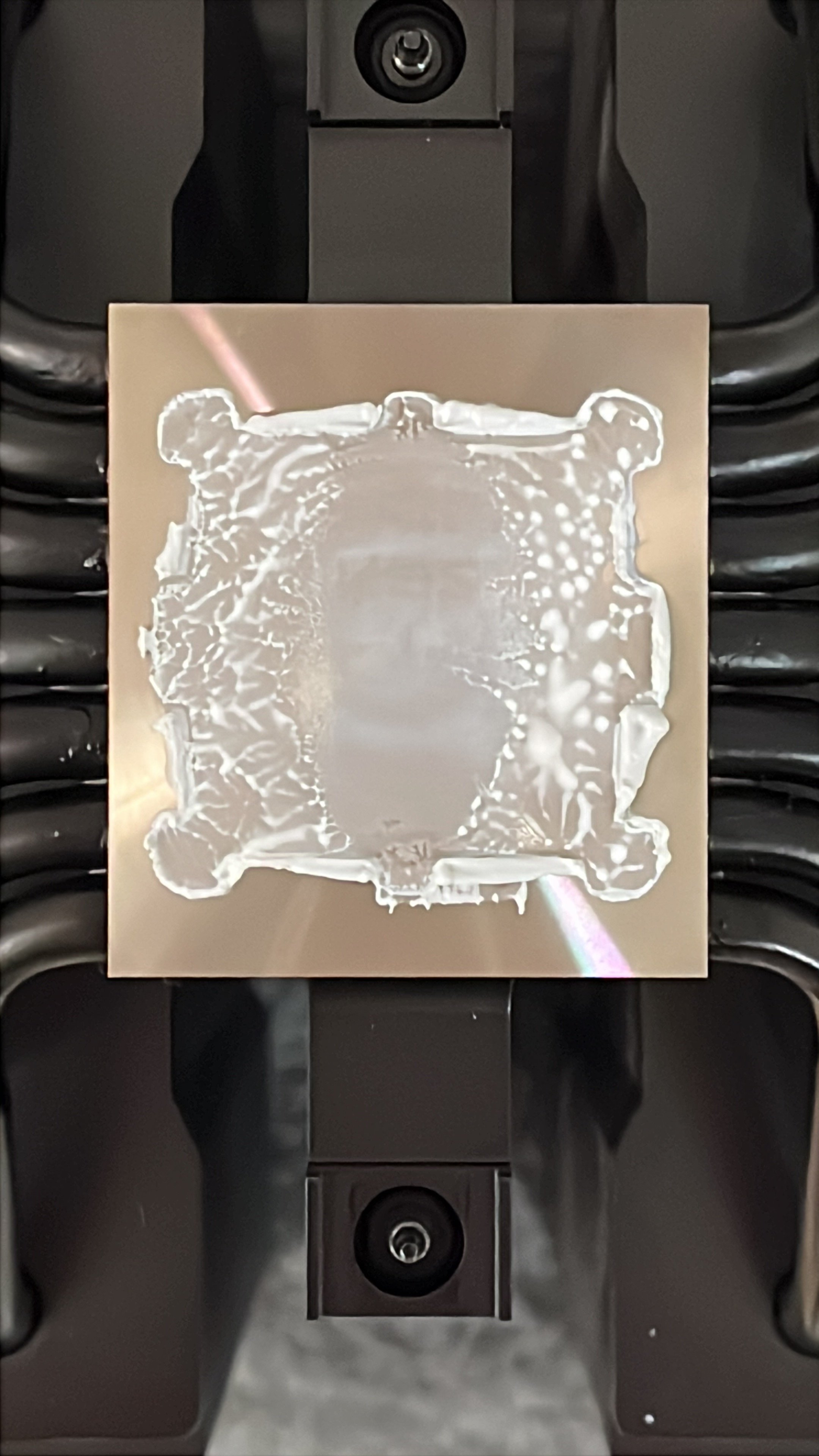

waschbÀrchen schrieb:
Moin liebe Community,
ich habe den Verdacht, dass mein Dark Rock Pro 5 fĂŒr meine CPU den Ryzen 9800X3D ungeeignet ist.
Des öfternen habe ich mit meinem Kumpel (gleiche CPU, gekĂŒhlt mit LF II 360) die Temperaturen im IDLE und unter Last verglichen.
Meine PBO Settings lauten: PBO enable, CO -35
Kumpels PBO Settings lauten: PBO enable, Takt +200, Scalar 10x, CO -30
Wir haben im IDLE bereits ca. 12°C (36°C zu 48°C) unterschied, beide CPU ziehen ca. 30Watt
Das hat mich stutzig gemacht, so dass ich meinen LuftkĂŒhler bereits neumontiert habe.
Dabei ist mir dann folgendes aufgefallen: Der Dark Rock hat in meinen Augen einen schlechten Anpressdruck fĂŒr meinen 9800X3D.
Dazu habe ich folgende Bilder gemacht, die mich dies behaupten lassen.
Man sieht nach der Demontage sehr gut, dass der KĂŒhler nur die Mitte anpresst.
Habt ihr Ă€hnliche Erfahrungen mit dem gleichen oder anderen KĂŒhlern gemacht? Und Könnt ihr mir bessere KĂŒhler empfehlen, welche in mein Fractal North nicht-XL passen?
Viele GrĂŒĂŸe
waschbÀrchen
Anhang anzeigen 1568049Anhang anzeigen 1568050
ErgÀnzung ()

Was man hier vor allem sieht ist, dass WLP von der Mitte weggepresst wurde, wohl eine Kombo aus viel Anpressdruck und einer zu flĂŒssigen WLP, zu wenig verwendeter WLP und vielleicht noch Konvexem KĂŒhlerboden.
Welcher so vor allem nur in der Mitte Kontakt hat. Mit solch einem KĂŒhlerboden sollte man sowieso grosszĂŒgiger mit WLP umgehen.
Noch dazu wird die Liquid Freezer mit Offset Mount montiert, sprich das Zentrum der Coldplate, wo das Wasser drauf gespritzt wird, ist optimal ĂŒber dem CCD mit den 8 Kernen platziert und deine standard Montage ist um 3-4mm nach oben verschoben. Weiterhin ist die KĂŒhlleistung durch den dicken Radi und eben Wasser natĂŒrlich ganz eine Andere, auch schon im Idle. Das können auch dort schon leicht 5-6 Grad Unterschied sein.
Dann hat die LQ FR II viel besseren Kontakt zum Heatspreder als der DRP 5 wie man es hier sieht.
