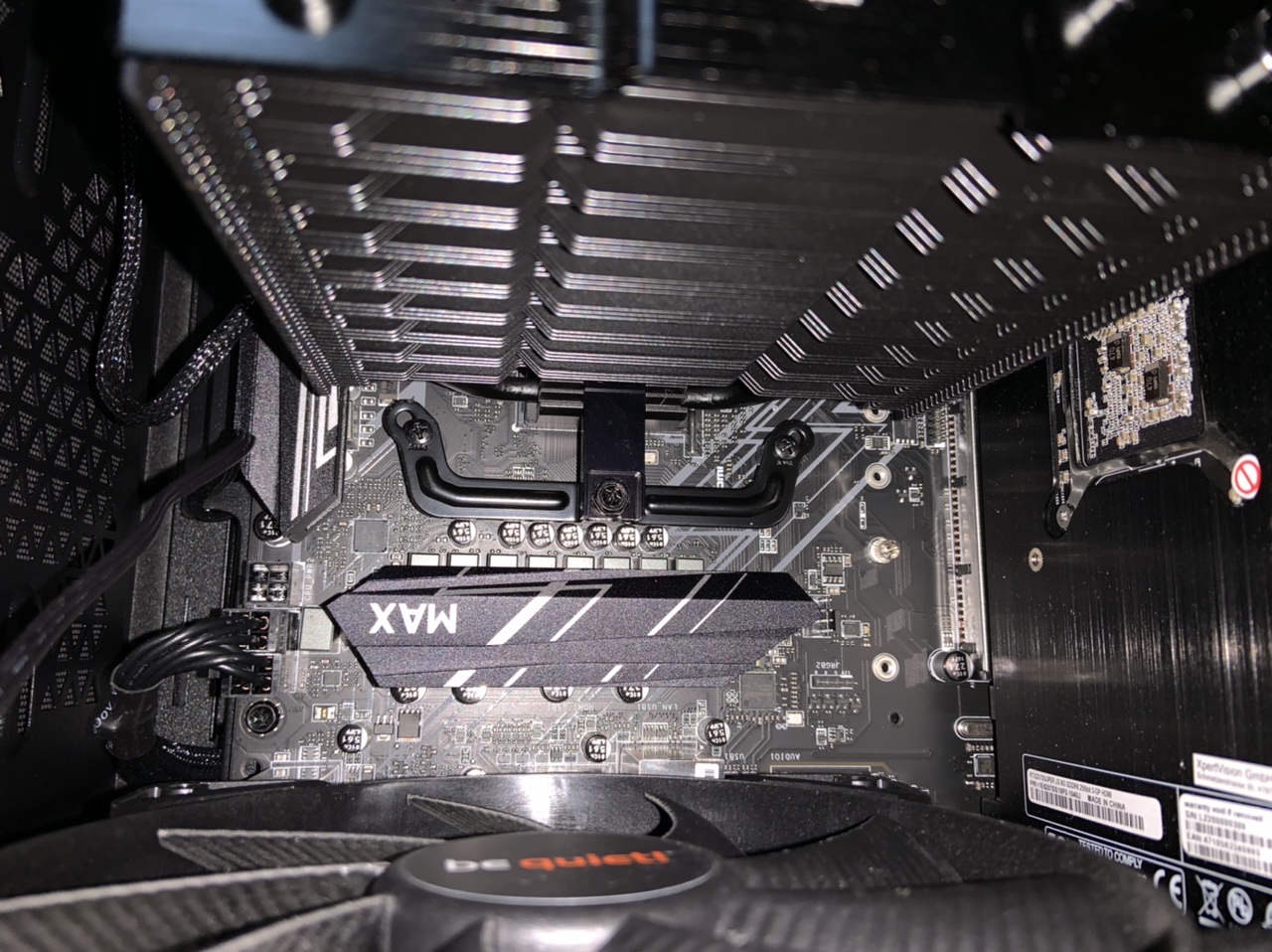

nun hatte ich Probleme beim Einbau des Kühlers:
ich habe die Abstandshalter rausgesteckt, die Bügel draufgelegt und verschraubt, Wärmeleitpaste aufgetragen und den Kühler raufgesetzt.
Dann muss die „Brücke“ durch den Kühler gelegt und mit den Bügeln verschraubt werden, normalerweise so, dass die Zacken der Brücke nach unten zeigen, damit sie mit den Zacken des Kühlers in einander greifen.
Dabei kam das Problem, dass zwischen Brücke und Bügeln locker 0,5-1 CM Abstand sind, es konnte so also nicht verschraubt werden.
Ich hab die Brücke dann als Notlösung umgedreht, dann hat das Verschrauben geklappt, jedoch sitzt der Kühler nicht wirklich fest..
hoffe jemand hat eine Idee, woran es liegen könnte...

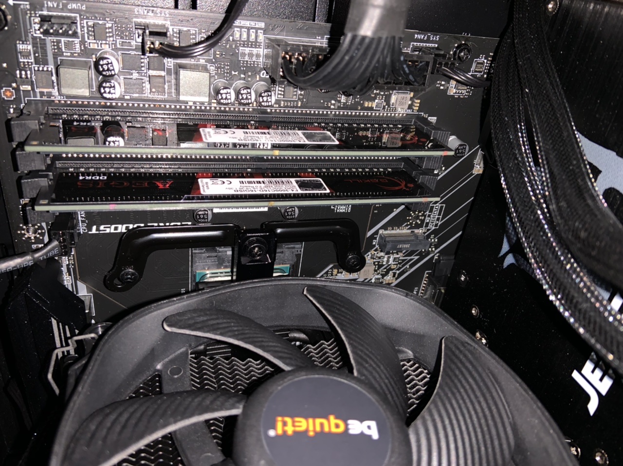

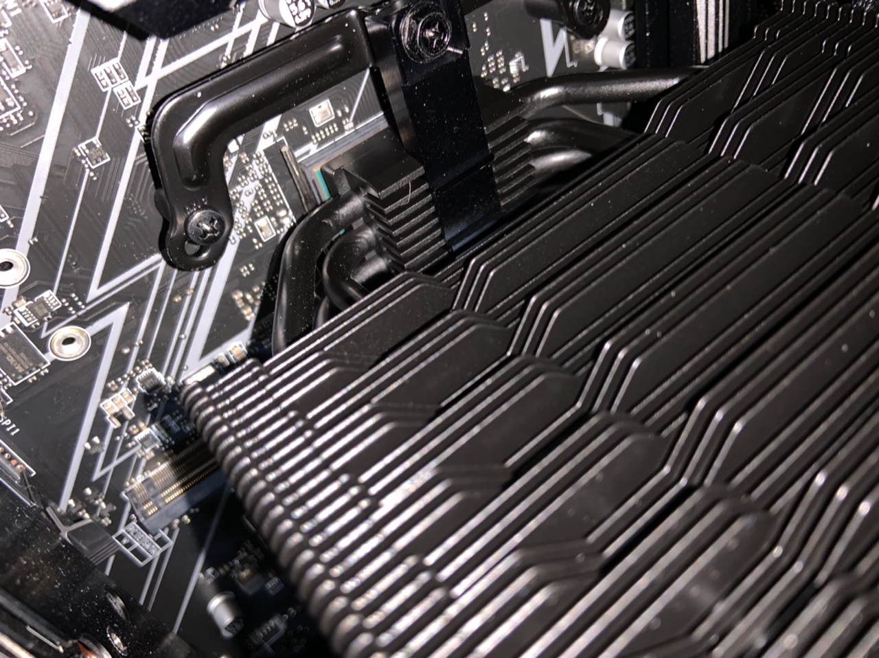

So ich denke man kann auf den Bildern ganz gut erkennen, dass die Abstandshalter eingebaut sind und, dass der Mittelsteg falsch herum ist. Dadurch, dass beim Mittelsteg bei der Verschraubung ein „Hohlraum“ ist, passt die Verschraubung anders herum nicht, so herum jedoch schon, was dazu führt, dass sich der Kühler bei Vibration verschiebt...

Der Quersteg rastet, wenn du ihn richtigherum einbaust, in die Rillen auf der Coldplate der Kühlers.
Zwischen dem Quersteg und den Haltestegen ist dann natürlich luft, damit man mit den Schrauben auch ein Anzxugsmoment aufbringen kann.
Solange die 2 Schrauben in die Gewinde fassen beim andrehen, hast du auch alles richtig gemacht.
Die Schrauben sollst du dann auch nicht bis anschlag zubrummen.
Wenn der Kühler sich nicht mehr bewegen lässt, langt der Druck.
Ich habe diesen Kühler gerade am Montag auf ebenjenes Board geschraubt, und das funktioniert tadellos.
