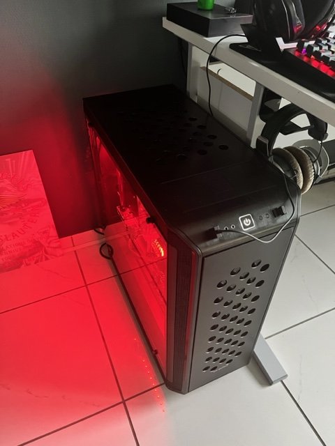

Ich hab jetzt die Front gelöchert ähnlich dem Gehäuse 2 Posts weiter oben + in die Decke auch Löcher gemacht was schon einiges gebracht hat, am meisten hat es dann aber gebracht als ich vorne die Dämmmatten rausgenommen habe, ich vermute vorher war einfach zu wenig raum vor den Lüfter - jetzt macht es auch wirklich fast keinen unterschied ob die Türe offen ist oder nicht.
Allerdings frage ich mich ob es wirklich Klug ist 2 Lüfter oben rausblasend zu haben - soll ich die nicht besser einblasen einbauen? bedenkt das die dann kühle Luft richtung Grafikkarte direkt in die Lüfter reinblasen - da meine GPU oben ist und die CPU unten weil mein Mainboard ja umgedreht eingebaut ist
