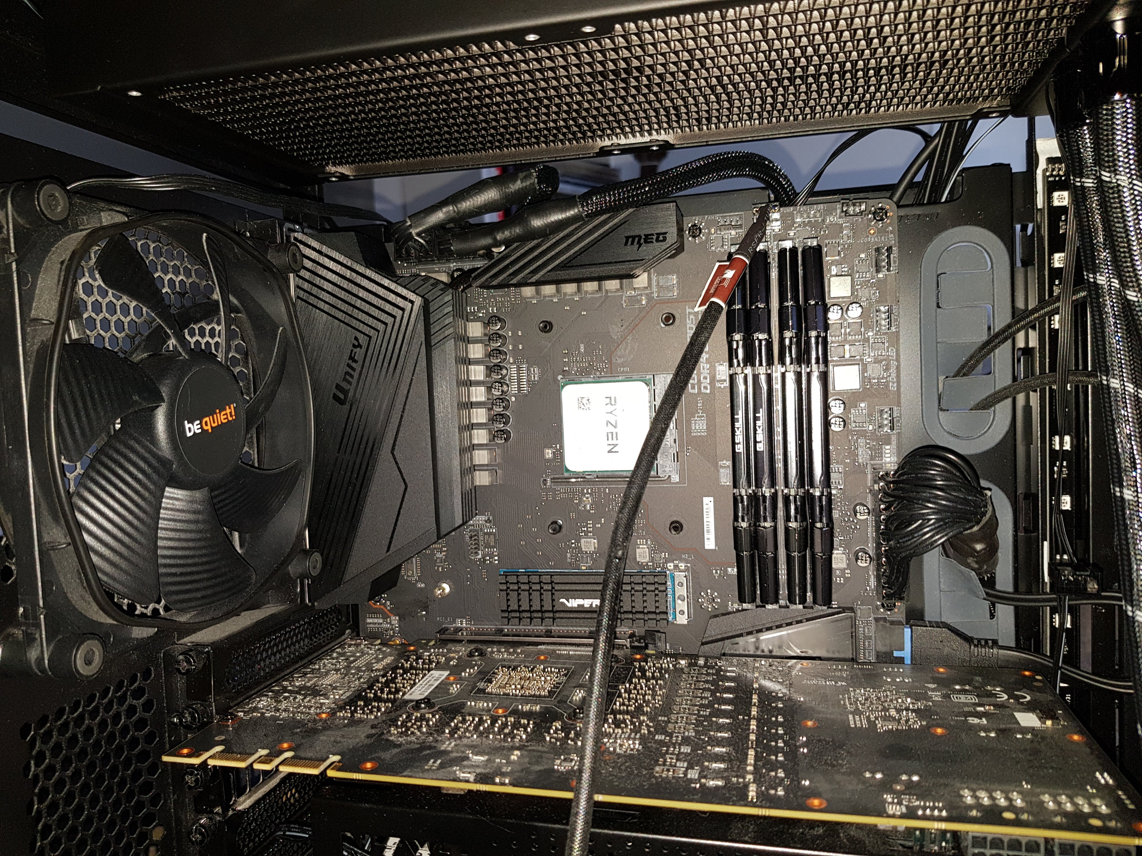

vielleicht könnt ihr mir helfen. Ich habe ein BeQuiet Dark Base Pro 900v2 und möchte oben den Liquid Freezer II einbauen.
Ich habe bereits vorne eine Push Pull Konfiguration mit Kraken X63 für die Grafikkarte. Das Gehäuse wird glaube ich recht warm innen. Daher ist die Frage, ob ich die Lüfter des Liquid Freezer als Intake oder Exhaust einbaue.
Exhaust bedeutet die Warme Luft wird in den Deckel geblasen. Der Deckel ist eher restriktiv für Airflow, weshalb ich nicht glaube, dass Intake eine gute Idee ist.
Hier mal ein Bild von meinem Setup. Wie würdet ihr die Konfiguration lösen? Viele Dank schonmal :)

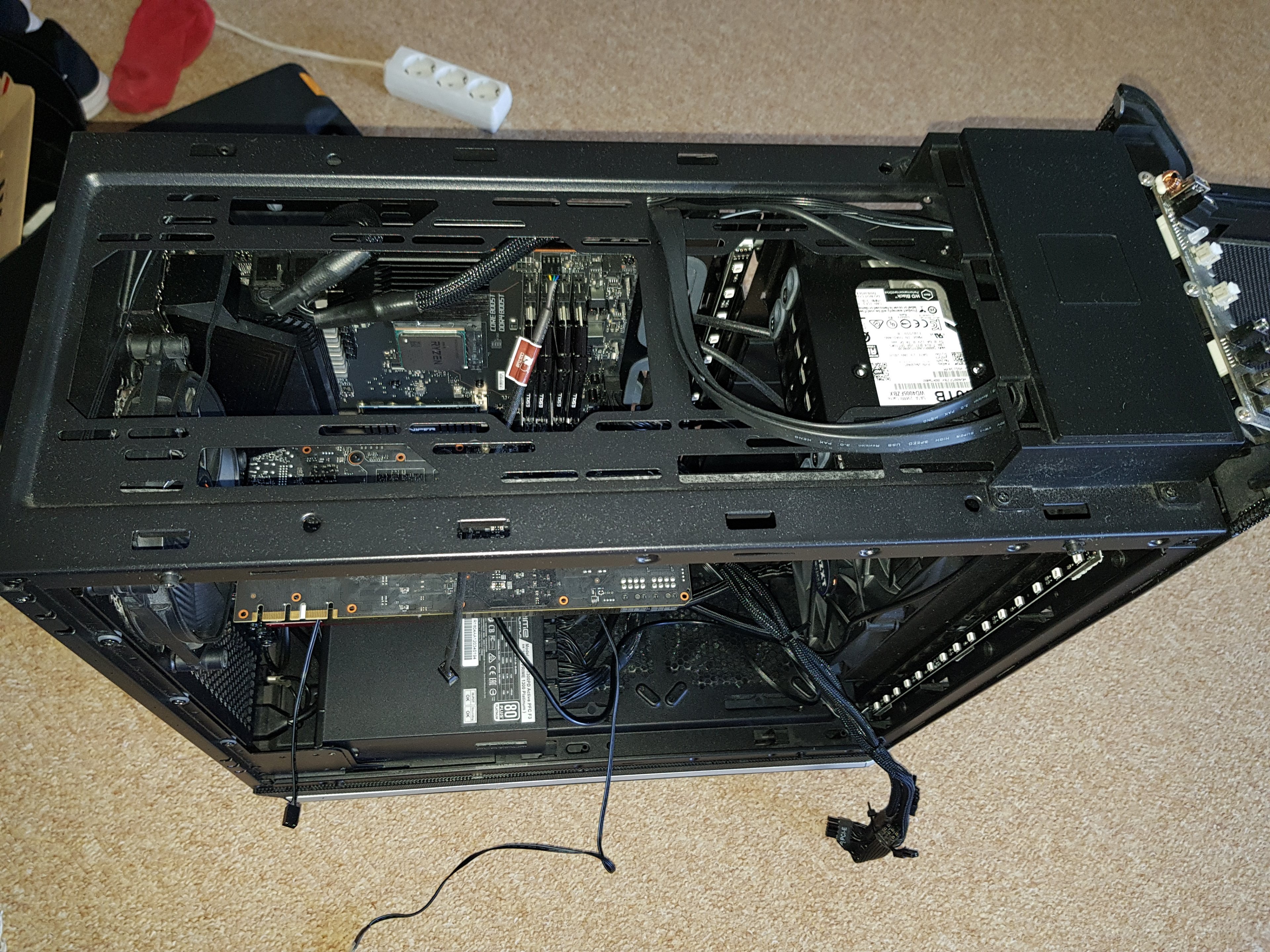

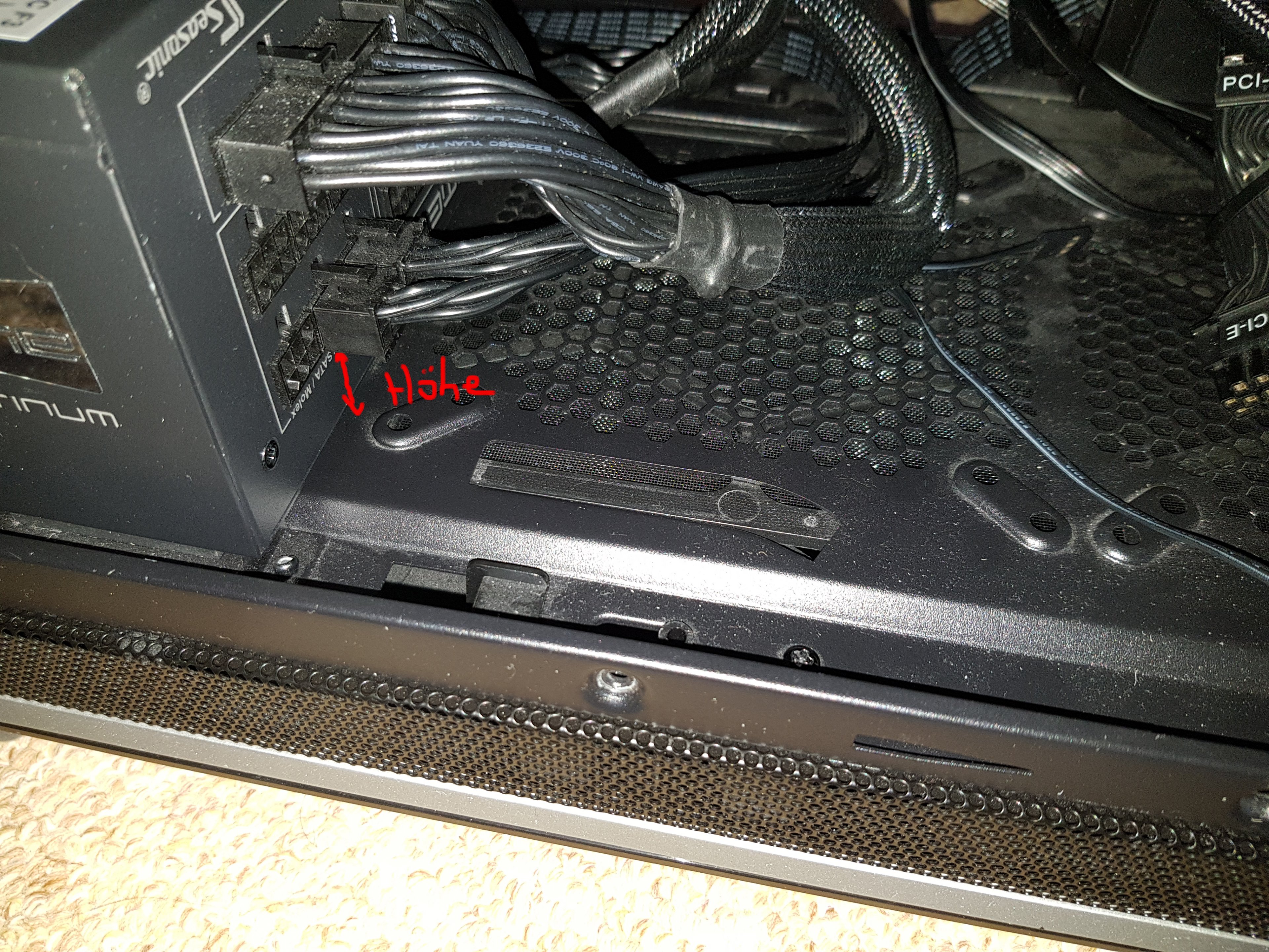

Unten passt nur ein 120mm (oder 140?) rein. Das Problem ist, dass wenn der Deckel drauf ist, der Radiator sich schön unter dem Deckel erhitzt. Beides kriege ich aber nicht ins Gehäuse, da ich das Mainboardtray noch weiter runterschieben müsste und dann meinen USB-C Frontanschluss verliere, da das Netzteil den blockiert (nutze ich schon ganz gerne). Der Liquid Freezer II ist leider etwas dicker, als sonstige AIOs.
Da hat man schon so ein riesen Gehäuse und dann wirds trotzdem so ne enge Kiste :D

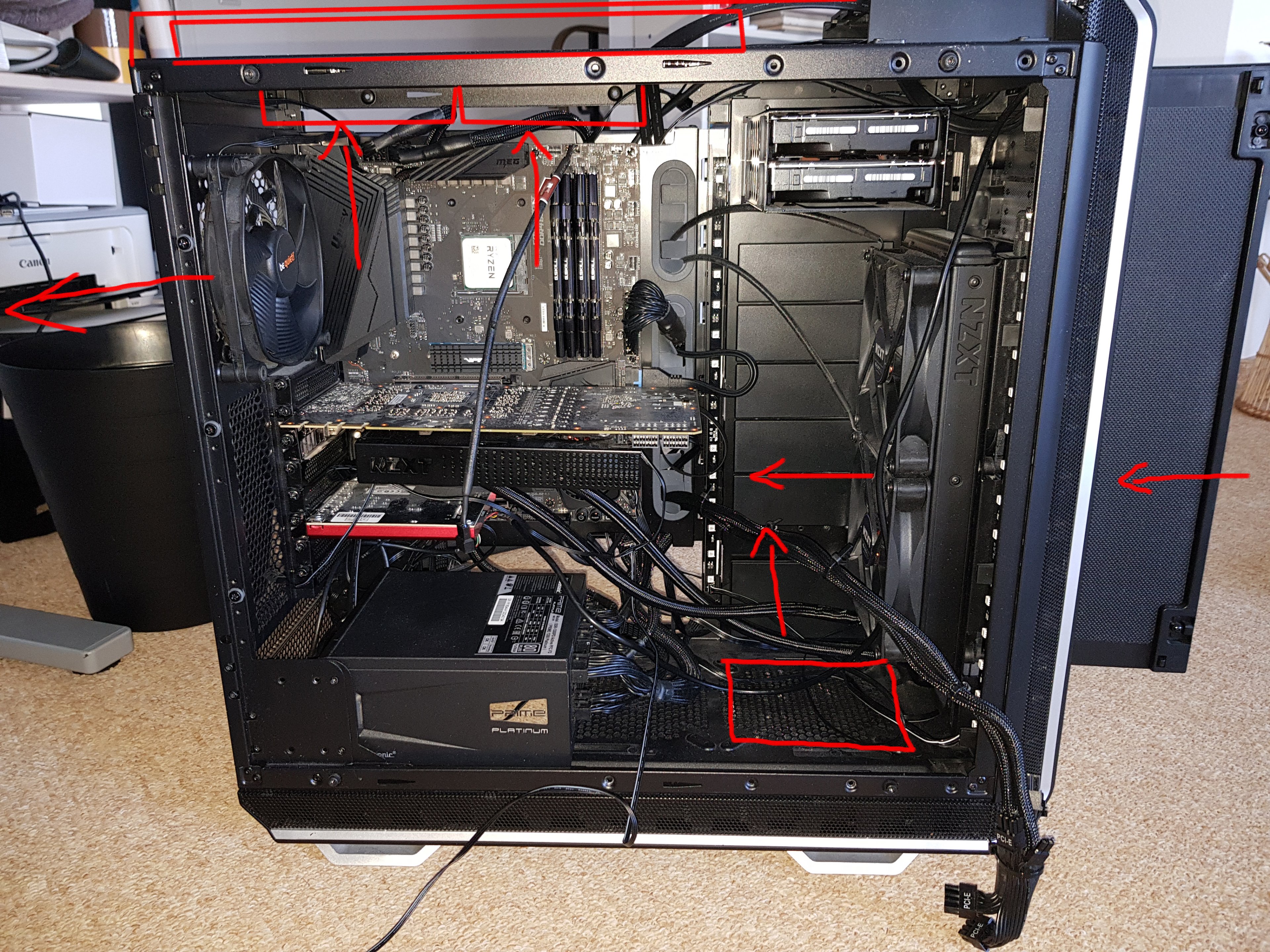

So sollte der Luftfluss aussehen?

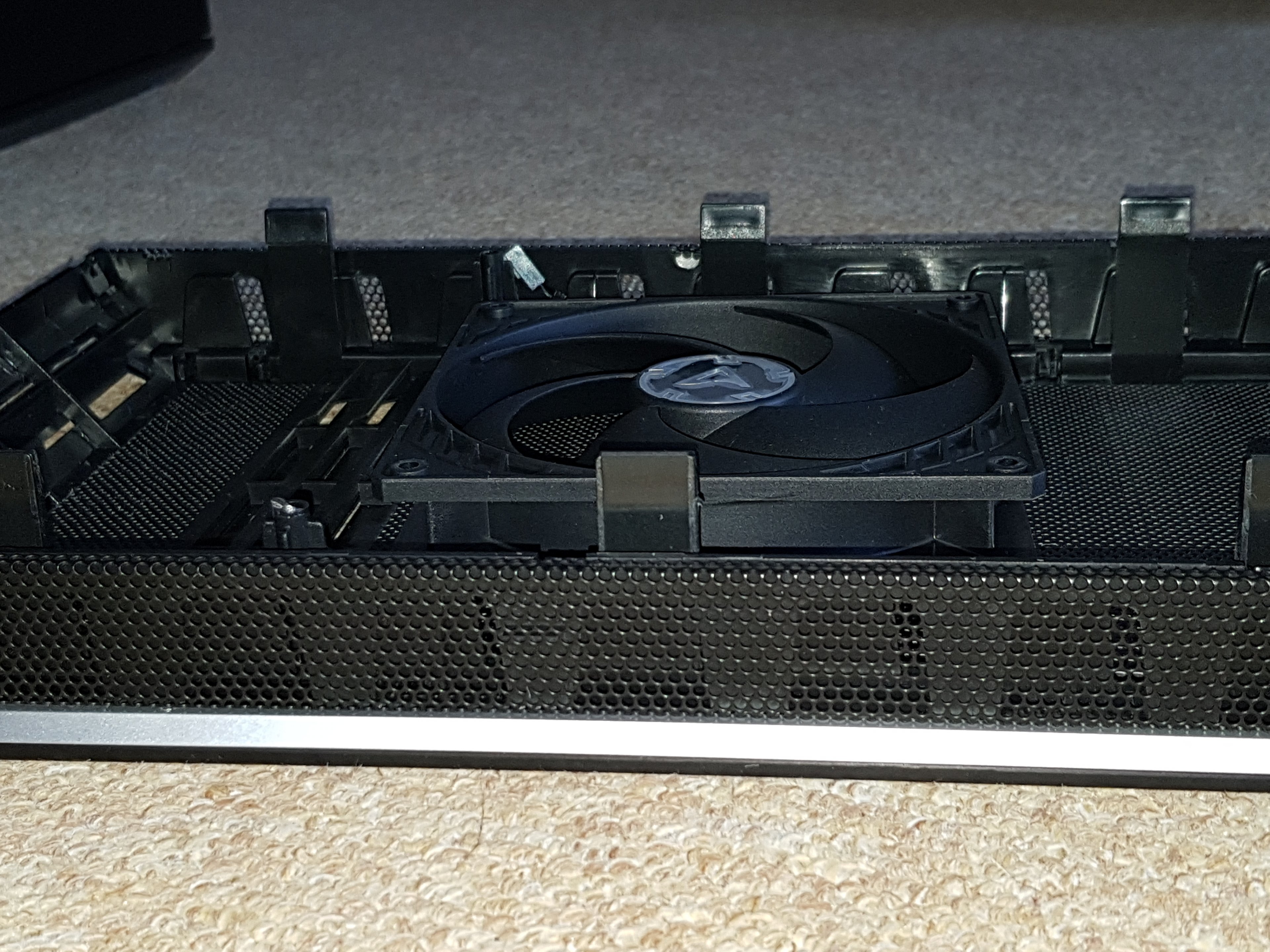

Laut Datenblatt sollten unten 2x 120mm Lüfter passen.
Kannst du dein Netzteil nicht weiter nach links schieben (wie es eigentlich vorgesehen ist?
Ansonsten hast du ja auch geschrieben, dass du mit dem Radiator oben schlechte Erfahrungen gemacht hast mit Luft rausblasen. Wäre es da vielleicht nicht besser Luft da reinzubringen und hinten am Heck raus?
Die Lüfter in der Front am Radiator nicht rein sondern raus. Es ist nicht gerade ideal warme Luft durch GPU-Abwärme ins Gehäuse reinzubringen.
So wie du den Radiator oben im Deckel angezeichnet hast, ist es normal dass sich da heiße Luft anstaut.
@Zeitwächter Ich versuche es mal weiter zu verschieben. Dann passen 2x 120mm rein. Das Problem mit dem Deckel ist leider, dass ein Lüfter gar keine Luft einsaugen kann, da es einfach bündig ist mit dem Deckelinneren.
Das Mainboardtray muss ich wohl oder übel weiter nach unten schieben. Dann verliere ich halt den USB-C Anschluss. Das ist zu verkraften. Dann kann ich zumindest Radiator inkl Lüfter ins Gehäuseinnere packen. Ich setze es dann mal so um, wie von euch beschrieben und invertiere den Luftfluss.

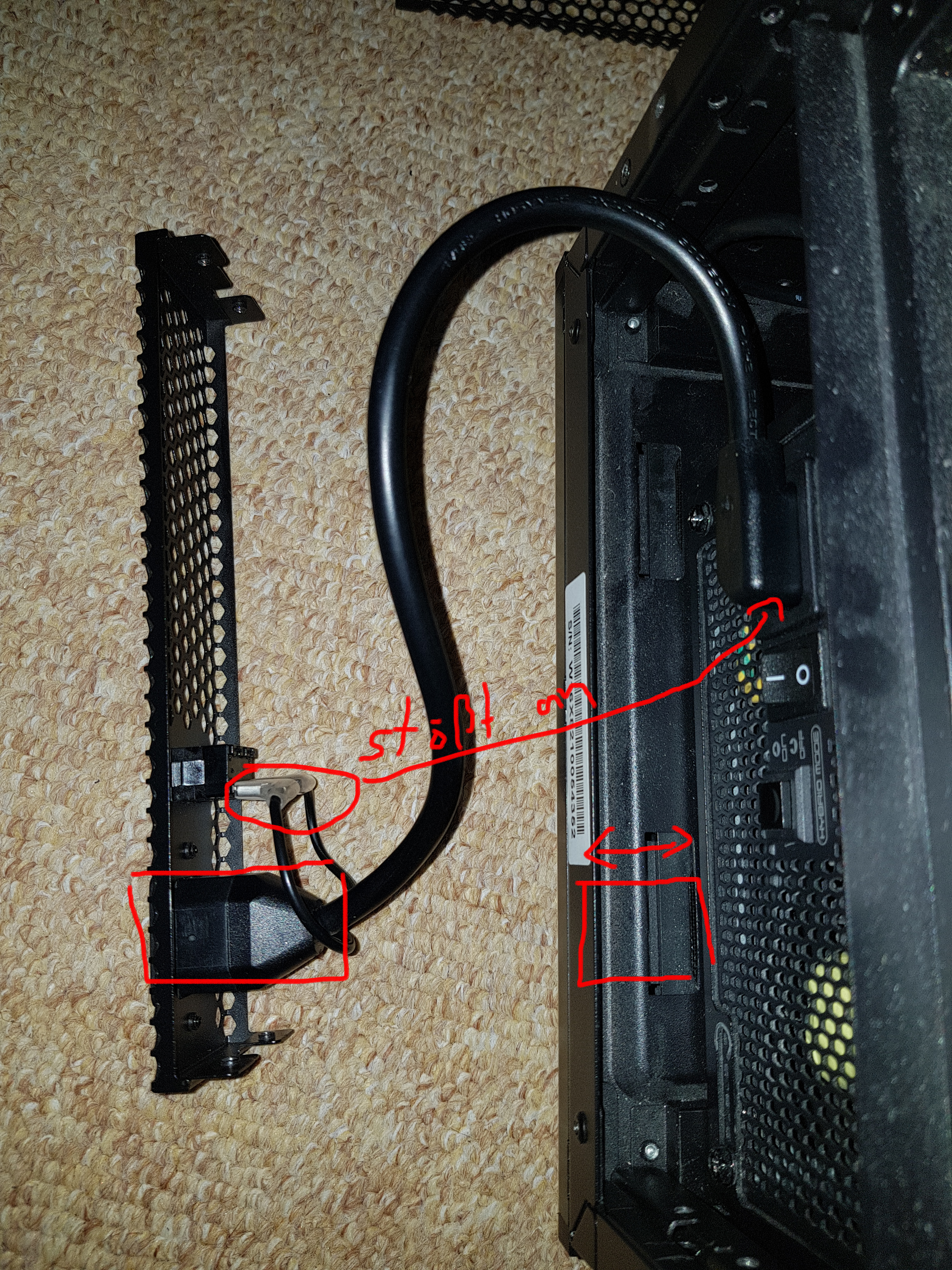

Noch ein Problem, wieso ich das Netzteil nicht verschoben hatte. Das Verlängerungskabel hat kein Platz und würde komplett umknicken. Außerdem sind dann die Ausgänge vom Netzteil im Weg für den 120mm Lüfter bzw würden in die Blades des Lüfters ragen. Drehe ich die Blende vom Netzteil um würde es anstoßen an den Anschluss vom Netzteil. Keine Ahnung wie BeQuiet sich diese hinterste Position gedacht hat. Ohne diese Verlängerung von BeQuiet habe ich da ein riesen Loch an der Rückseite.

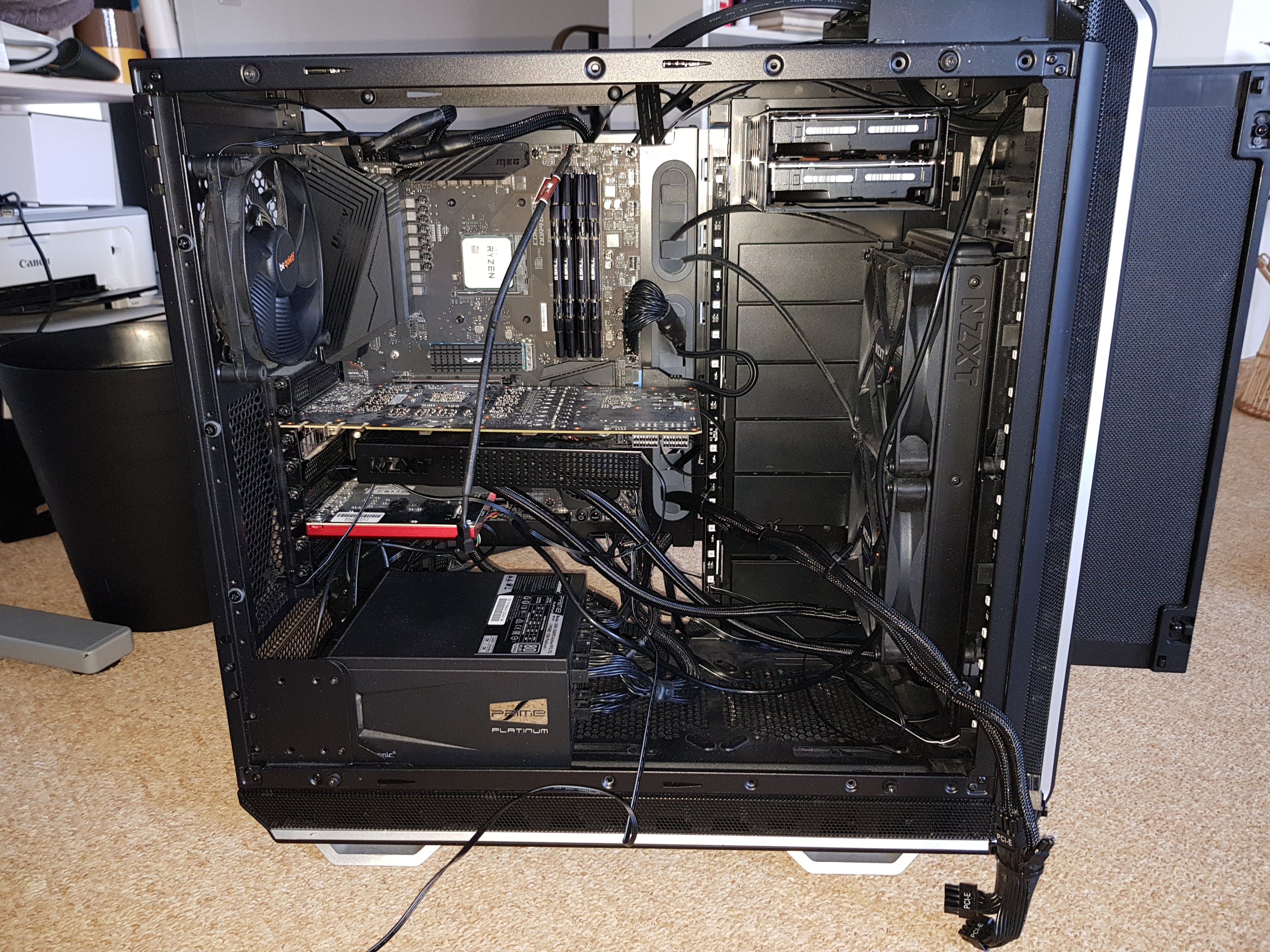

So ist alles eingebaut. Das Gehäuse ist noch offen, aber schonmal 10°C gewonnen in ersten Tests. Muss mal testen, wie es sich verhält, wenn ich alles geschlossen haben.

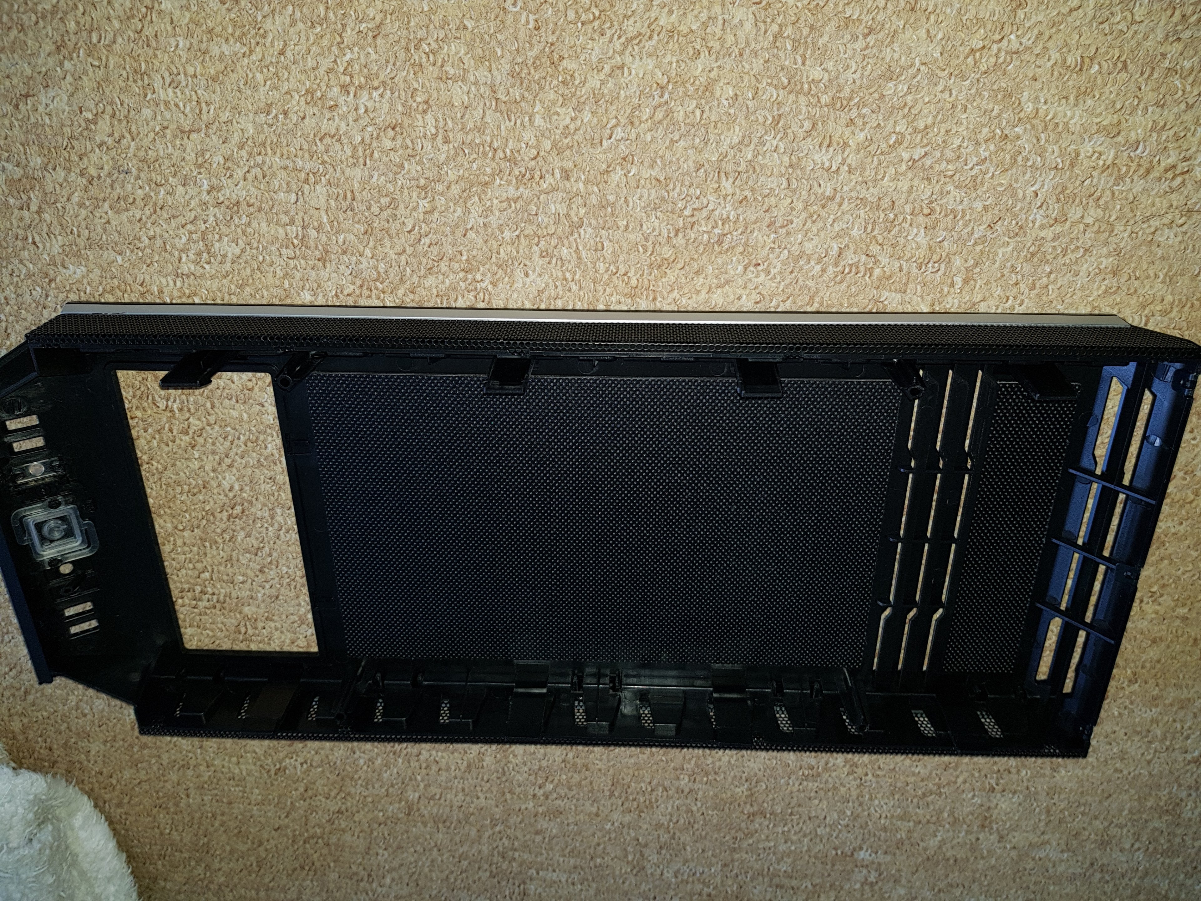

Dreh doch mal den Deckel um, wie das aussieht,
normal müssen beide radiatoren nach außen blasen, sorge dafür , dass genügend Luft von unten nach kommen kann, das heißt, bau unten nur Lüfter einblasend ein , wie geschrieben , wenn nötig , den Deckel modden
Ja , ich seh grad , dein Deckel ist nach vorne hin abgestuft...
meiner hat ne gerade Fläche, mit einem magnetischem Meshgitter versehen, dass ich abnehmen kann .
dann gehts nicht , wie ich dachte
Wenn beide nach außen blasen könnte funktionieren. Ich habe das Gehäuse noch offen. Daher sind die Temperaturen niedriger. Kann aber unten noch einen Lüfter einbauen. Die frage ist, ob ich sie über die BeQuiet Lüftersteuerung betreibe oder direkt am Board. Ist etwas kompliziert, da das Gehäuse nicht wirklich gut für Wasserkühlung konzipiert ist. Edit: Durch den umgedrehten Luftfluss wird es im Gehäuse jetzt sicher noch staubiger. Der X63 hat beim Intake front schon gut Staub zwischen den Lamellen angesammelt trotz Staubfilter.

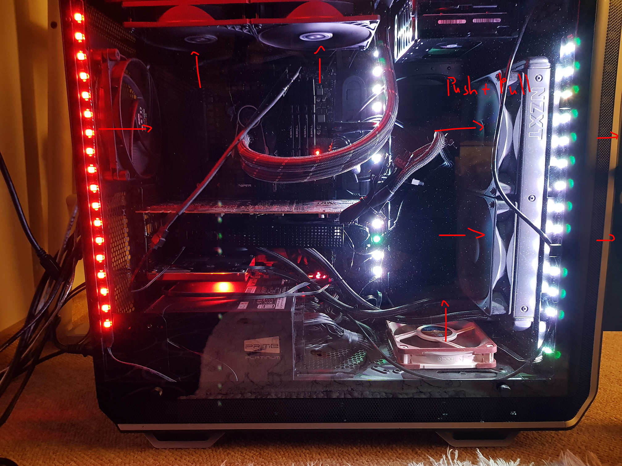

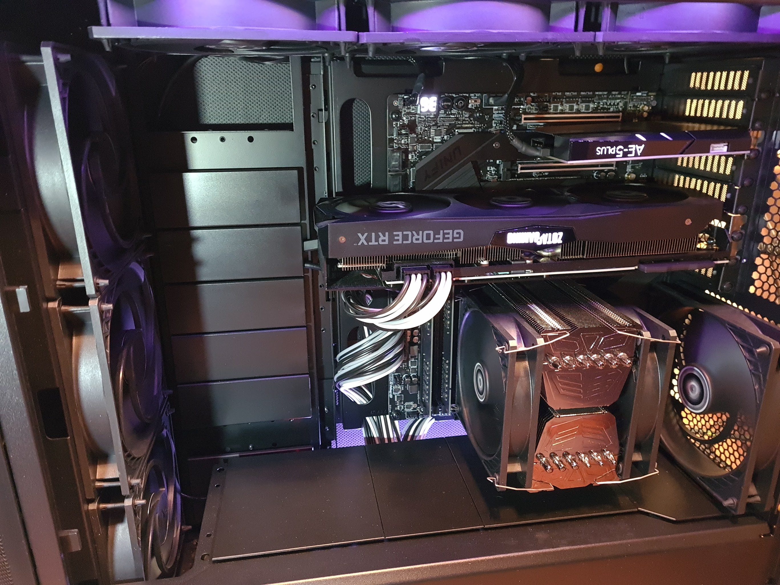

Hier mal ein Bild wie das fertige Setup jetzt funktioniert
Tja, das ist der Kompromiss, zwischen guter Kühlung, Laufruhe ( je leichter Luft raus, oder rein kommt, desto langsamer können die Lüfter laufen ) Arbeit,
ich sauge jeden Monat einmal meinen PC gründlich aus,
eine große Hilfe ist mir da so ein Schmink-Puderpinsel meiner Frau, schön flauschig, vorne die Haare, Borsten kann man nicht sagen , und eingefaßt in Acryl, nicht Metall,
ich habe unten dieses Gaze, entfernt, das macht einfach zu schnell zu.
Ja , genauso, nur den Front würd ich auch raus blasen lassen, einach dafür sorgen, dass genügend frischluft von unten kommt
Der hintere sollte auch rausblasen
Moin
klar kannst du das auch so lassen ,
lang ist die Luft ja nicht im Gehäuse , sie wird ja gleich wieder rausgefördert,
den Spannungswandlern tut das freilich gut,
kannst es also so lassen
Also die Temperaturunterschiede sind doch geringer als erwartet, wenn alle Gehäusepanel drauf sind zu meinem NH-D15. Sind von maximum 85 auf 80 runtergegangen bei Volllast und Gaming. Habe wohl einfach nen schlecht gebinnten Chip. Immerhin ist das System jetzt leiser als davor, da der Lüfter nicht mehr so hochtourt.
