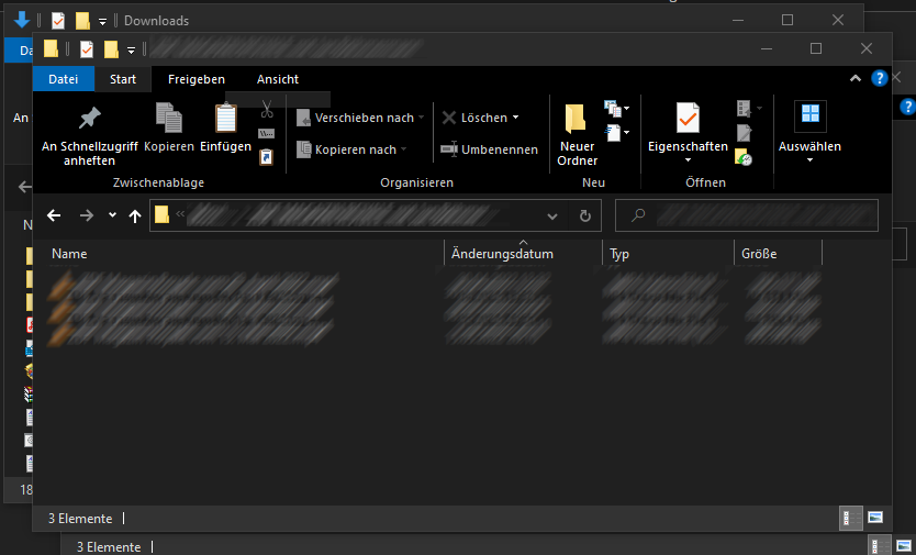

Und hier mein zweites seltsames Problem. Und zwar habe ich den Dunkel Modus aktiviert. Windows startet und ich öffne drei, vier Explorer Fenster. Hier kommt es, seitdem ich Win 10 nutze und der Dunkel Modus aktiv ist immer dazu, dass das Menüband (welches ich dauerhaft ausgeklappt habe) eines der Fenster komplett schwarz hinterlegt wird (normal sind sie dunkelgrau hinterlegt - die restlichen Fenster bleiben auch dunkelgrau). Sobald ich es in den Vordergrund nehme und den Mauszeiger über die Schaltflächen fahre, werden diese wieder dunkelgrau hinterlegt - der Platz zwischen den Flächen und Freiflächen bleiben jedoch schwarz. Dies ändert sich erst dann wieder in die übliche Darstellung, sobald ich einmal vom "Start-Menüband" in eines der anderen Bänder wechsel.

PS.: Ein Screenshot des zweiten Problems häng ich an.

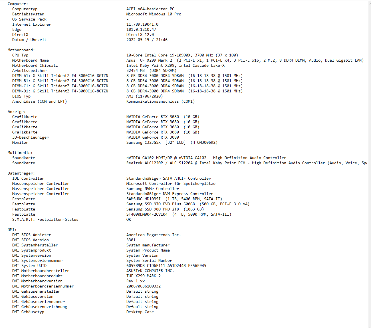

ich hatte in meiner ersten nachricht geschrieben das derjenige der helfen möchte mir einfach nur schreiben soll welche infos er von dem system braucht - ok scheint nicht zu funktionieren:
im anhang ein auszug von aida.
Zu den Updates was Grafikkarte angeht kann ich nur sagen - nein, da es mein privater Rechner ist und ich u.a. keine hilfe dabei benötige den rechner einzuschalten, halte ich die treiber der gk andauernd aktuell.....
eine txt Datei mit allen aktuellen Treibern habe ich gerade erstellt.....sollte sie behilflich sein....BITTE MELDEN

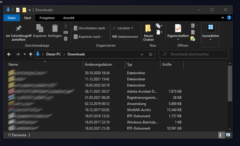

Kannst Du auch einen Screenshot fertigen, wo es normal angezeigt wird, also wie erwartet von Dir oder tritt dieser Effekt nun immer auf?

hi
hier ein Foto von einem Fenster wie es normalerweise aussieht.
Ob es im Hellen Mode auch vorkommt - ich weiß es nicht.
