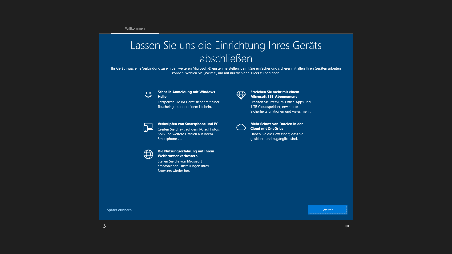

Einmal in der Woche kommt neuerdings immer diese Meldung / Einrichtungsbildschirm:
Ich habe in meinen Gruppenrichtlinien eingetragen, das NICHT Windows 11 installiert werden soll - ich weiß nun nicht, wenn ich diese Einrichtung durchlaufe, doch Windows 11 installiert wird und ich eine böse Überraschung nach einem Neustart erlebe.
Hatt da jemand eine Antwort für mich parat?

Da wird nicht Windows 11 installiert. Lass es durchlaufen...wähle Unerwünschtes ab und dann kommts nicht mehr.

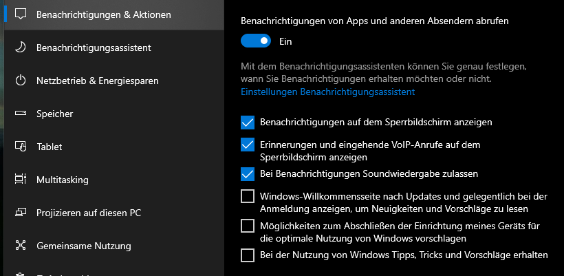

die drei unteren Haken entfernen unter Einstellungen -> System -> Benachrichtigungen & Aktionen
Reaktionen: Petr88, AndyMutz, Teckler und 2 andere
Ist normal, auch bei Windows 10 je nachdem.
Gehe es einmal durch und dann kommt es nicht mehr wieder.

Das brauchst du nicht extra einstellen, win11 wird eh nicht automatisch installiert, das muss jeder manuell machen.
Und das Fenster hat auch nichts mit win11 zu tun.
Sondern damit, dass du gebeten wirst, ein Microsoft Konto zu nutzen.
Dieses Fenster lässt sich in den Einstellungen aber auch deaktivieren.

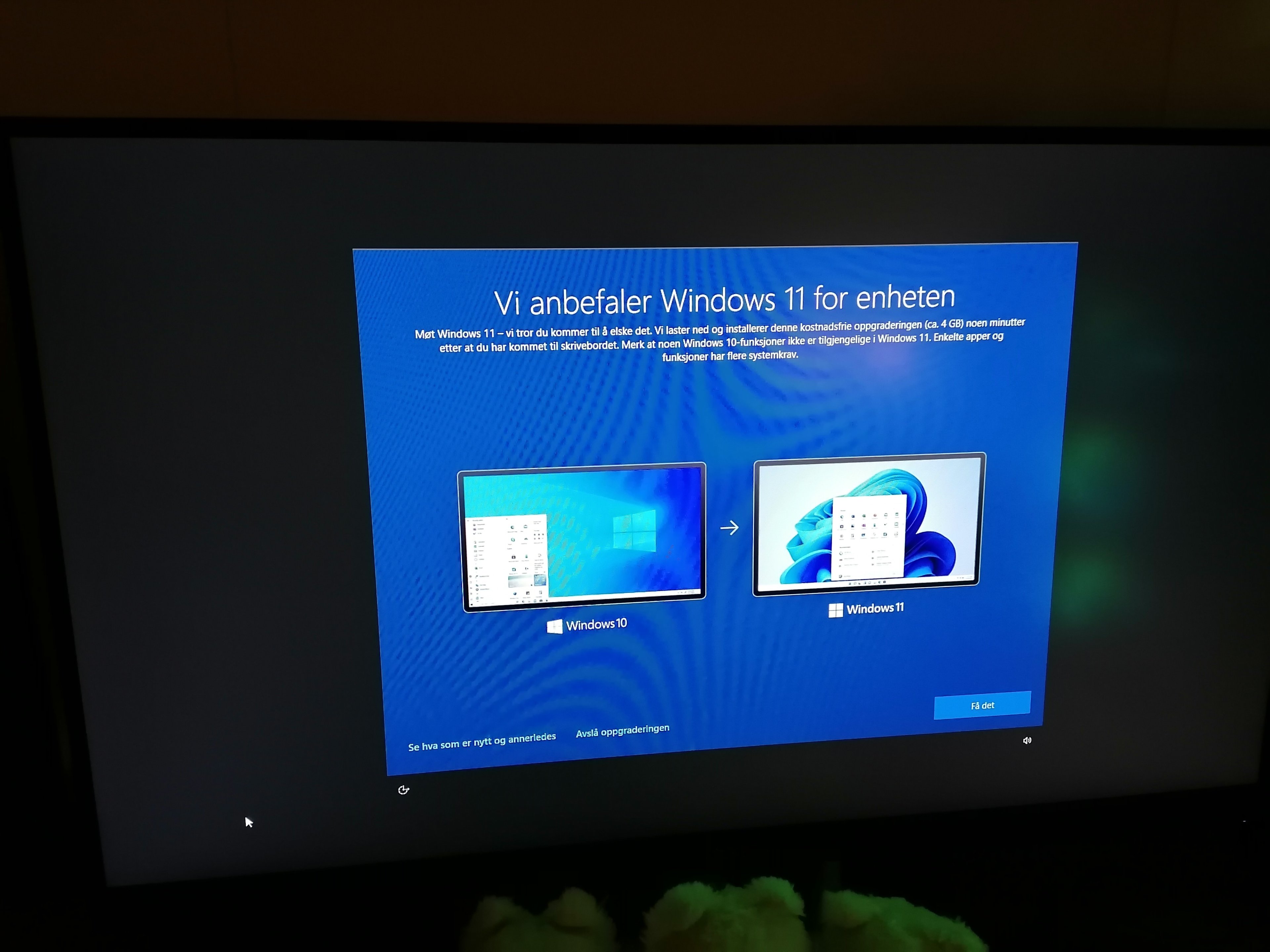

So lange TPM deaktiviert ist, musst du es keine Angst haben, dass dein PC plötzlich Windows 11 installiert wird. Das wird Microsoft nicht tun. Man muss sich selber bestätigen ob du es installiert haben möchte oder abgelehnt wird.
Mein PC hatte es einmalig bekommen und Windows 11 Pop-Up sieht so aus:
