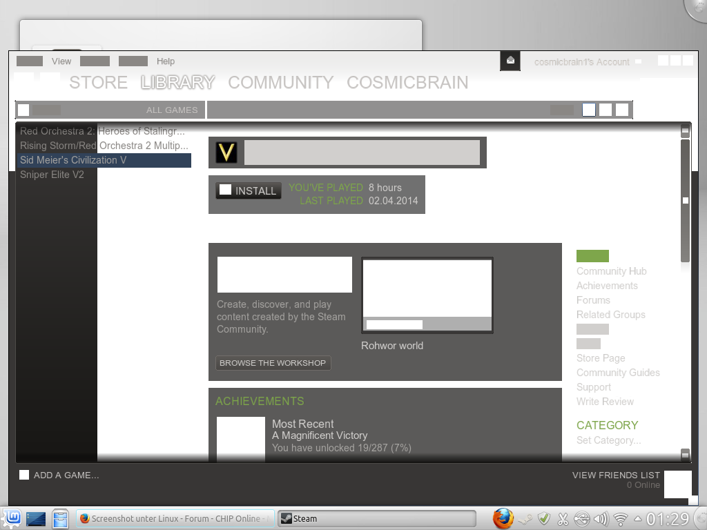

Hi Volks,
ich bin neu in der Welt von Linux, und hab auf meinem IBM ThinkPad T42 Linuxmint 13installiert, soweit so gut, Netbeans und Eclipse usw hab ich ans Laufen bekommen aber Steam wird ganz komisch angzeigt. Es fehlen Schaltflächen und vieles ist einfach Weiß. Als Grafikkarte hab ich die ATI Mobility Radeon 7500 (R100) drin den standart treibern, ich hoffe hier hat jemand ein par Tipps für mich. Ach ja, ich hab auch schon die Fonts manuel installiert
