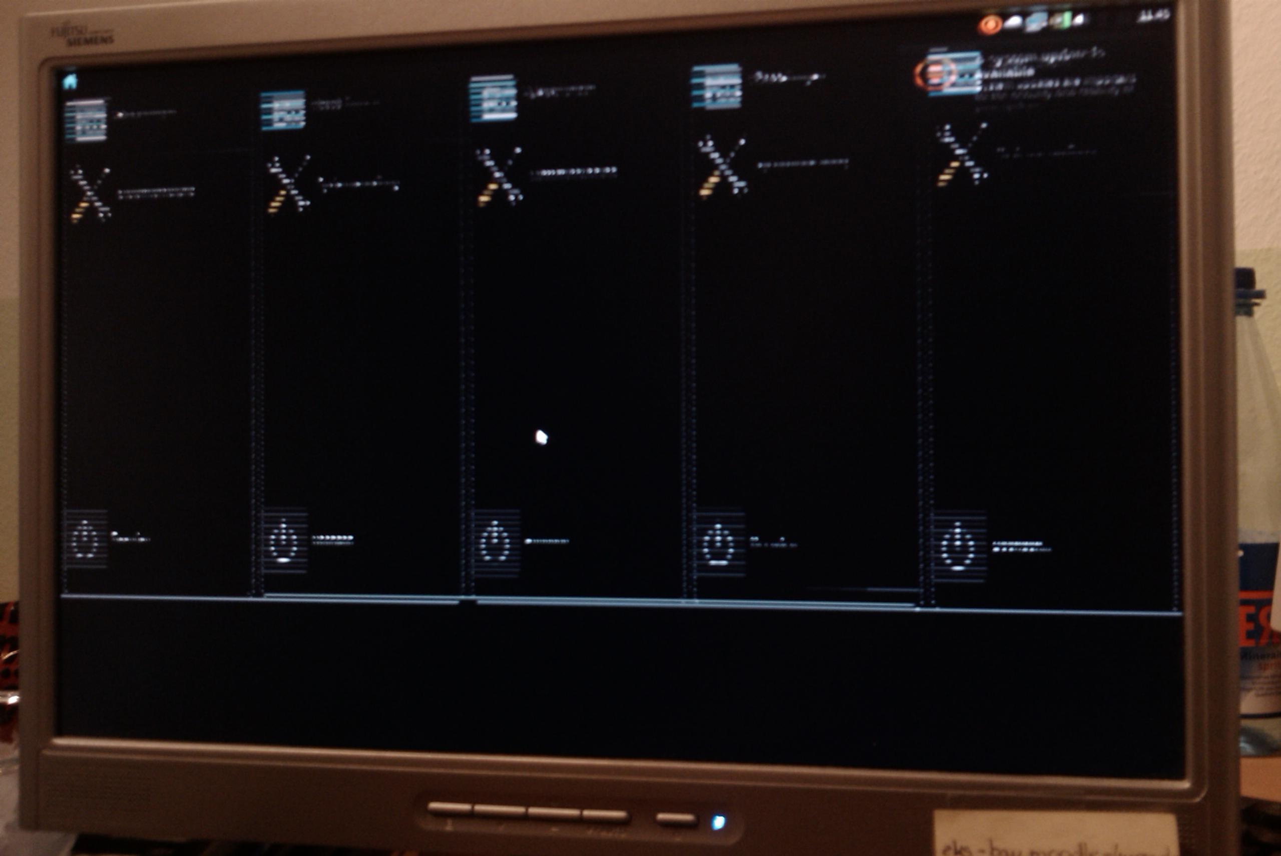

Hallo Leute,
habe da ein Problem an einem älteren Rechner, an dem ich Linux installieren möchte.
Die Installation von Jellycloud bzw ´Mint Linux funktioniert einwandfrei. Später wenn ich aber dann das Betriessystem starten möchte vervierfacht sich das Bild und es ist nicht verwendbar.
Siehe Anhang
Weiss einer wie ich das Problem lösen kann??? Habe schon mehrere Bildschirme verwendet, immer das selbe PRoblem....
mfg
Schaut so aus als würde der Grafiktreiber nicht richtig arbeiten. Linux baut bei der Installation öfter mal mist bei den Grafiktreibern.

wie kann ich denn bei der installation was an den grafiktreibern ändern?
das kann ich nicht sagen. ist ein ganz alter schinken mit 1ghz un interner graka.
Wenn es hilft in die Konsole kommen ich und die funktioniert auch. Könnte ich eventuell Treiber nachladen?
Tjoar ohne Info was das für eine graka ist wird es schwierig dir zu helfen.

Für xdrv=??? müßte erstmal die Graka bekannt sein um den richtigen Treiber wählen zu können, aber evtl. reicht eine manuelle Angabe von der Auflösung und Bittiefe ja schon um dir erstmal ein einziges Bild auf den Moni zu zaubern.
geh mal in die Konsole und gib:
Code:
lspci | grep VGA
ein, dann sollte evtl. klar sein, welche Karte verbaut ist
ISA wird es hoffentlich nicht sein :evillol:
Code:
lspci | egrep "AGP|PCI Express|VGA|Display"
sollte nach agp, pci express, vga / display "Adapter"n suchen
@ alex: Mach doch einfach den PC auf und schau nach was auf dem Mainboard steht. Danach kannst Du dann googlen und somit rausfinden was für ein Grafikchip drauf ist.
Vielleicht was von S3 oder so.
