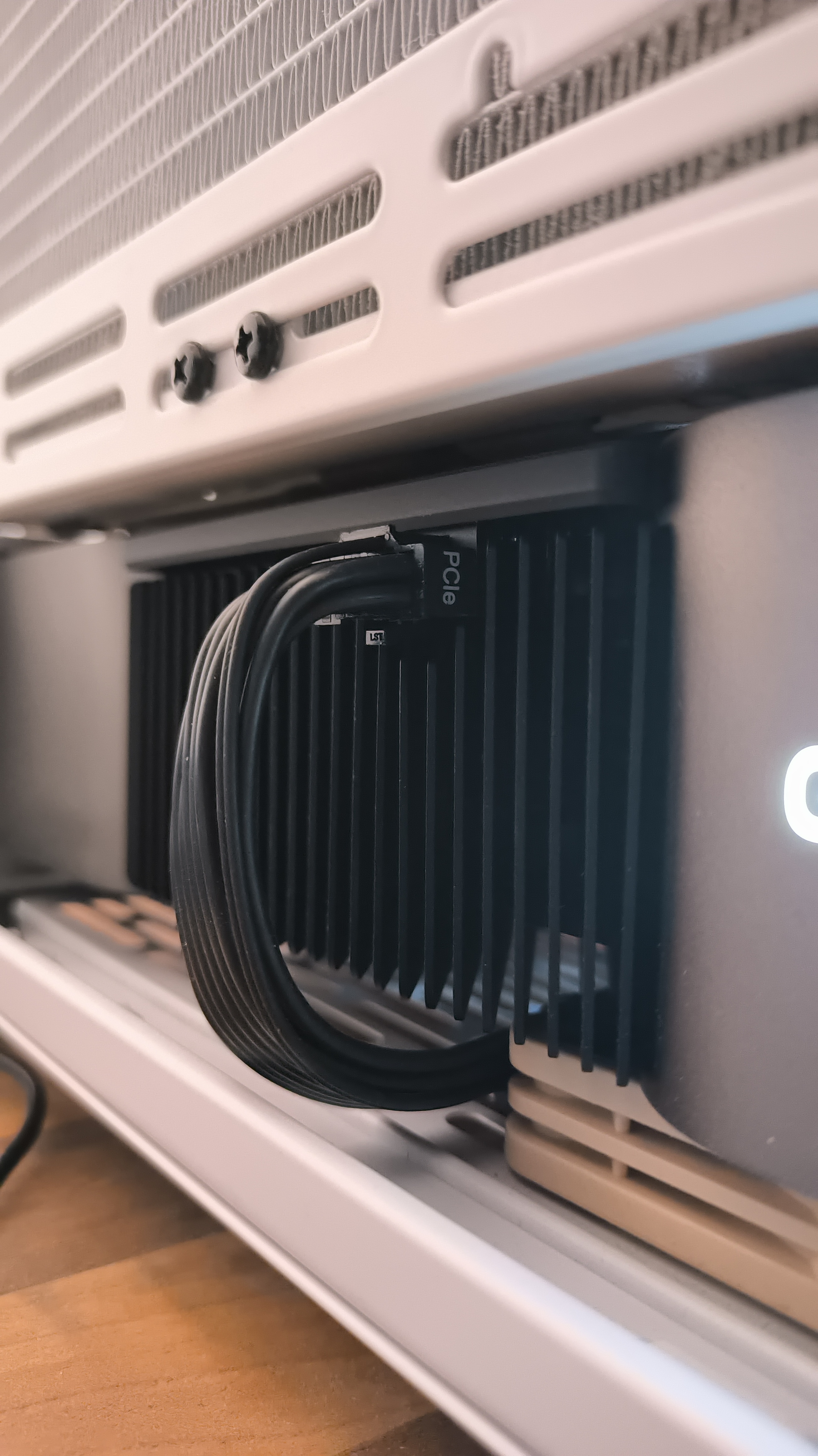

So sah es mit einer 4090FE aus, als ich den Stecker als erstes bekommen hatte:
Arboster schrieb:
Meine Sapphire Nitro+ 9070XT mit dem Stecker läuft seit Monaten 24/7 auf 360 Watt und alles ok.
Der Stecker wird nicht mal warm.
Hast du die Karte ohne Backplate eingebaut? Die Nitro+ versteckt den 12VHPWR doch unter der Backplate und dort ist er um 90° seitlich gebogen, was zu einer mechanischen Last führt, auf die der Stecker nicht ausgelegt ist. Dadurch kommt es bei dem Modell auch vermehrt zu "Unfällen".
