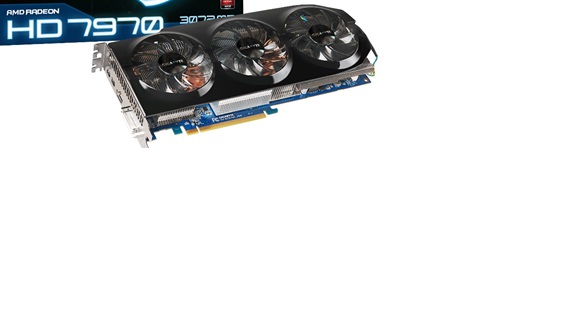

Ich habe vermutlich durch einen falschen Klick meine HD 7970 GHz-Ed. mit dem bescheuerten Bios-Update von einer Nicht-Ghz-Ed aufgespielt.
ABER: die Karte hat ja ein Dual-Bios. Nur: wie komme ich da dran, um es zu aktivieren?
Bei einem normalen Systemstart gibt es nur den BlueScreen mit dem Fehler bei der ATIkmdag.sys; danach: dump und Neustarten ist angesagt.
Wer kann mir den Trick verraten, wie ich auch im abgesicherten Modus das Bios wiederherstellen bzw. umstellen kann?
Die hat einen hardwareschalter.
Wird das nicht über einen kleinen Switch auf der Karte geregelt ??
Oben am Kartenrand neben den Crossfire-Connectoren.
Das ist ja mal cool. Eine Hardware-Lösung. Ich bau die mal gleich aus und schau mal nach.
Wieso ausbauen, der Schalter ist oben am Rand, da musst du ohne ausbauen rankommen.
Ganz simpel, Gehäusedeckel weg, Schalter umlegen, Deckel wieder drauf, freuen das alles wieder läuft wie es soll.
Nope. Es ist eine Gigabyte GV-R797TO-3GD Rev 2.1
Update: da ist doch einer!! THX erstmal
