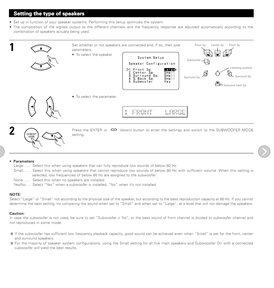

was uns wieder zu meiner ersten nachricht heute führt in der steht :
"also ich hab mir das ganze gestern geholt und es läuft alles so weit. leider war nicht wie angegeben die fernbedienung dabei ... Denn ich würde gerne die ..."
Man kann diese einstellung nur per fernbedienung vornehmen. darauf bezog sich meine erste nachricht ^^
Dass Du uns nur einen Fakt mitteilen wolltest, kam bei mir nicht an, es klang wie eine Frage, damit wir Dir sagen können, wie es geht.
Von 55 Hz steht da aber doch nichts, sondern 'Large' bedeutet das gesamte Spektrum an die Frontspeaker, 'Small' alles unter 80Hz wird an den Subwoofer umgeleitet.
richtig. bedeutet praktisch ob ein cutoff statt findet bei 80 herz. oder eben gar keiner. da die teufel boxen dann wiederrum intern bei 55 ab riegeln habe ich dann was ich möchte : die fehlenden frequenzen im bereich 55-80 hertz die sonst eben fehlen
Echte 55Hz mit vollem Pegel traue ich solchen Kompaktlautsprechern allerdings kaum zu.
Was sie dann am Ende leisten können werde ich eben erst raus finden können wenn ich beide Einstellungen getestet habe .
Ich gehe aber davon aus das ein 16 cm Kevlar Treiber mit zugelassen 200 Watt rms da durchaus mit gehen wird
Die Physik lässt sich mit gedruckten technischen Daten nicht so einfach überlisten, aber probiere es halt aus ;).
