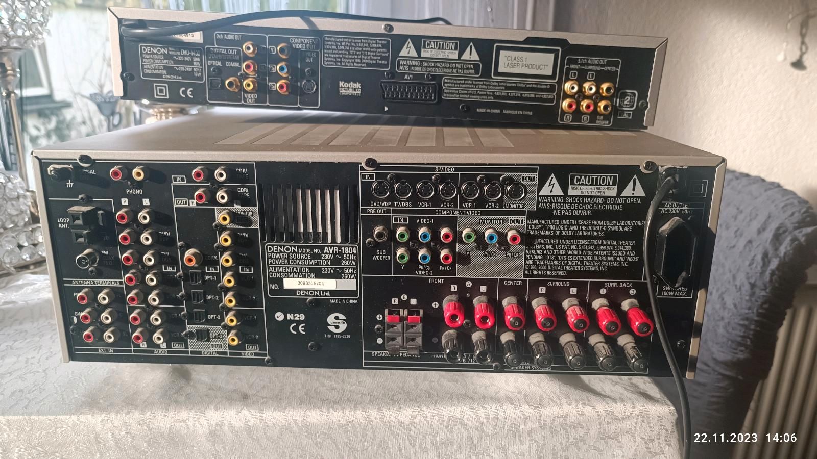

Edit , ich sehe gerade der reciever hat keinen HDMI. siehe bild im anhang. also wie bekomme ich das sinnvoll an den pc?

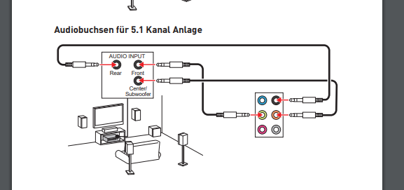

danke. auf den ersten blick sehe ich jetzt am verstärker nicht genau wo ich ein analoges 5.1 signal anbinde?
möglicherweise ist es bei meinen einsatzzweck ( 95% musik) ohnehin egal und ich kann sie einfach stereo laufen lassen ? wäre dann nur die frage ob ich den stero jack vom mainboard nutzen soll , oder lieber den line out meiner fiio k5 mit der ich meinen bayerndynamic dt 1770 pro betreibe?
ja jetzt wo du es sagst sehe ich es das passt. ich brauche dann also 3x klinke auf chinch ja ? und die kanäle teilen sich dann immer auf auf den linken und rechten kanal ?
also zb jetzt center/sub sind 1 klinke. aber freilich 2 verschiedene signale. heisst dann auf der anderen seite ist dann zb "L" der center und "R" der sub? woran sehe ich dann welcher chinch dann welcher kanal ist O,o
Wie denn auch? Der genannte Receiver wurde 2003-2004 gebaut, Entwicklung startete also vorher. Die allerersten HDMI Geräte gab es auch erst ab 2003...
unten links bei "EXT in".
Reaktionen: Tr8or und gabbercopter

Deine Lautsprecher sind gut, dein AVR 20 Jahre alt.
Wenn, dann tausch den AVR.
Dann hast du HDMI, automatisches Einmessen der Lautsprecher and sowas wie bei Denon ein automatisches Anheben von Sprache, während Explosionen etwas leiser werden. Vor Allem bei Action Filmen und Nachts mag ich das sehr. Dazu Netzwerkfähigkeiten wie Spotify, wo du dann keinen PC mehr brauchst.
Das lohnt sich meiner Meinung nach mehr, als neue Lautsprecher bei dir.

Den AVR würde ich nicht einsetzen. Vielleicht ist er technisch ja gut, aber von den Anschlüssen ist er halt inzwischen relativ unbrauchbar und wozu willst Du ein 5.1 System, wenn du dann nur Stereo anschließen willst. Das ergibt irgendwie keinen Sinn. Entweder 5.1 und dann auch optisch/ digital anschließen oder halt ein gutes Stereo System.
