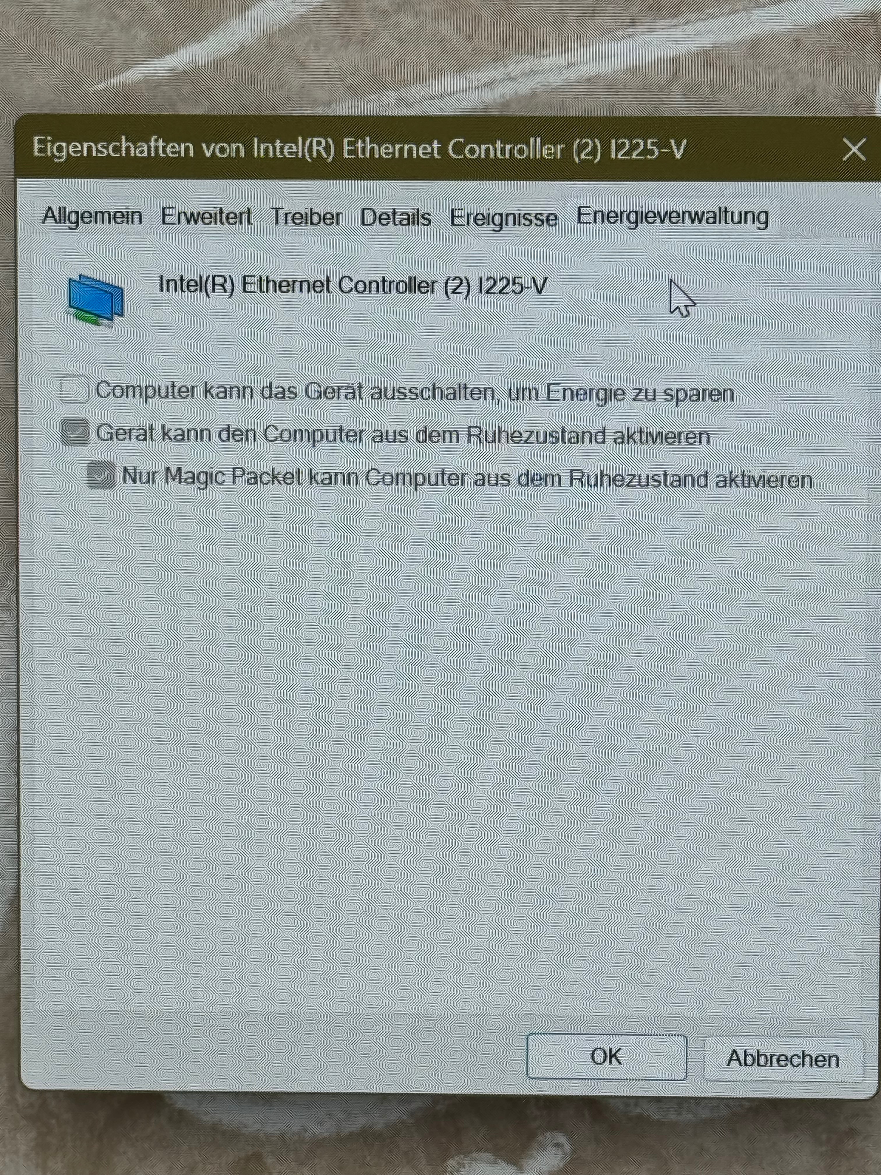

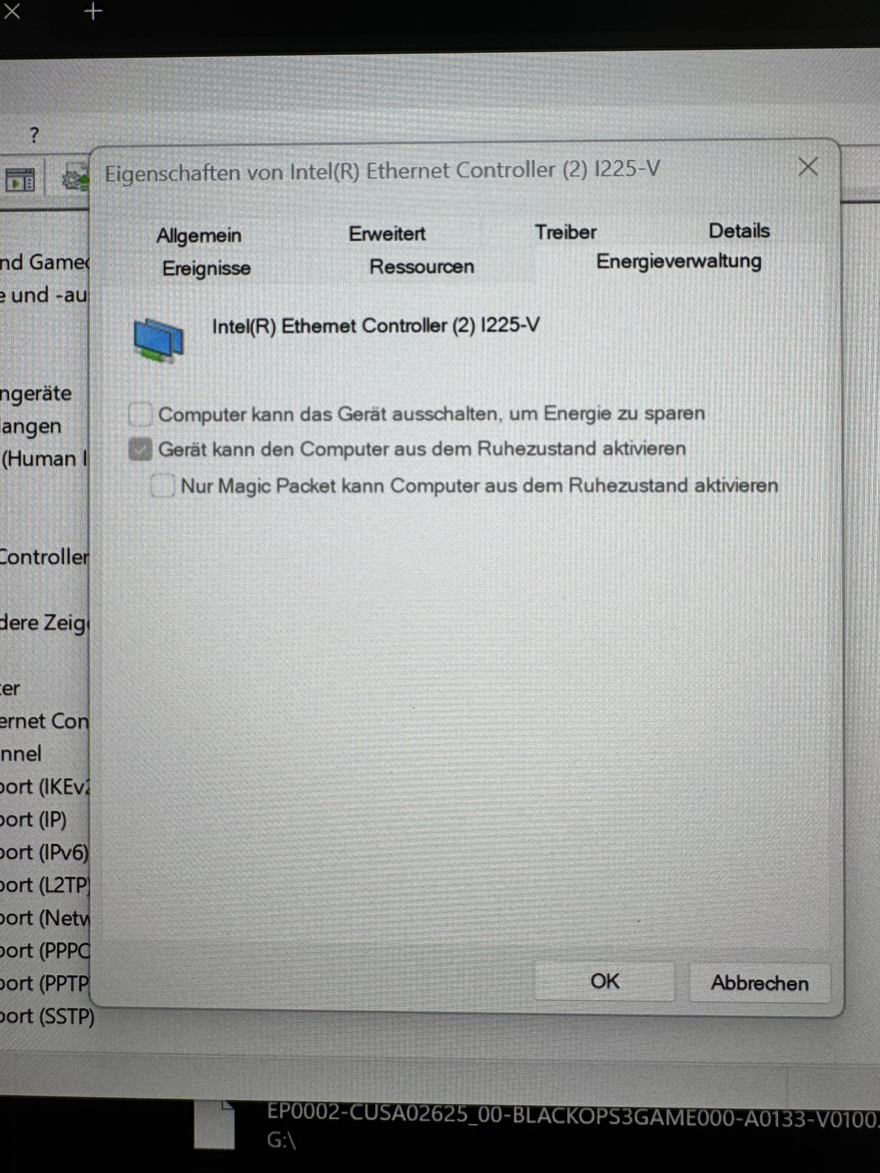

Sehr geehrte Mitglieder/-innen,
Ich habe Schwierigkeiten mit der Wake-on-LAN-Funktion. In den erweiterten Adaptereinstellungen habe ich bereits alle Optionen ausprobiert, jedoch sind diese ausgegraut (siehe beigefügtes Bild). Der Internetadapter ist ein Intel Ethernet Controller (2) I225-V. Ich habe außerdem Einstellungen im BIOS vorgenommen, indem ich das Aufwecken durch PCIe deaktiviert und ErP auf S4+S5 gesetzt habe bzw. Auch ein und aus gestellt habe.
Mein zweites Problem, welches eng mit dem ersten zusammenhängt, besteht darin, dass mein PC eigenständig aus dem Ruhemodus (wird vom LAN getriggert).
Ich möchte die Wake-on-LAN-Funktion nutzen, ohne dass mein PC nach dem Versetzen in den Ruhemodus von selbst aufwacht.
Ziel ist es:
Die ausgegrauten Optionen wählbar zu machen
Magic Packet zu nutzen sodass mein PC sich nicht von alleine aufweckt

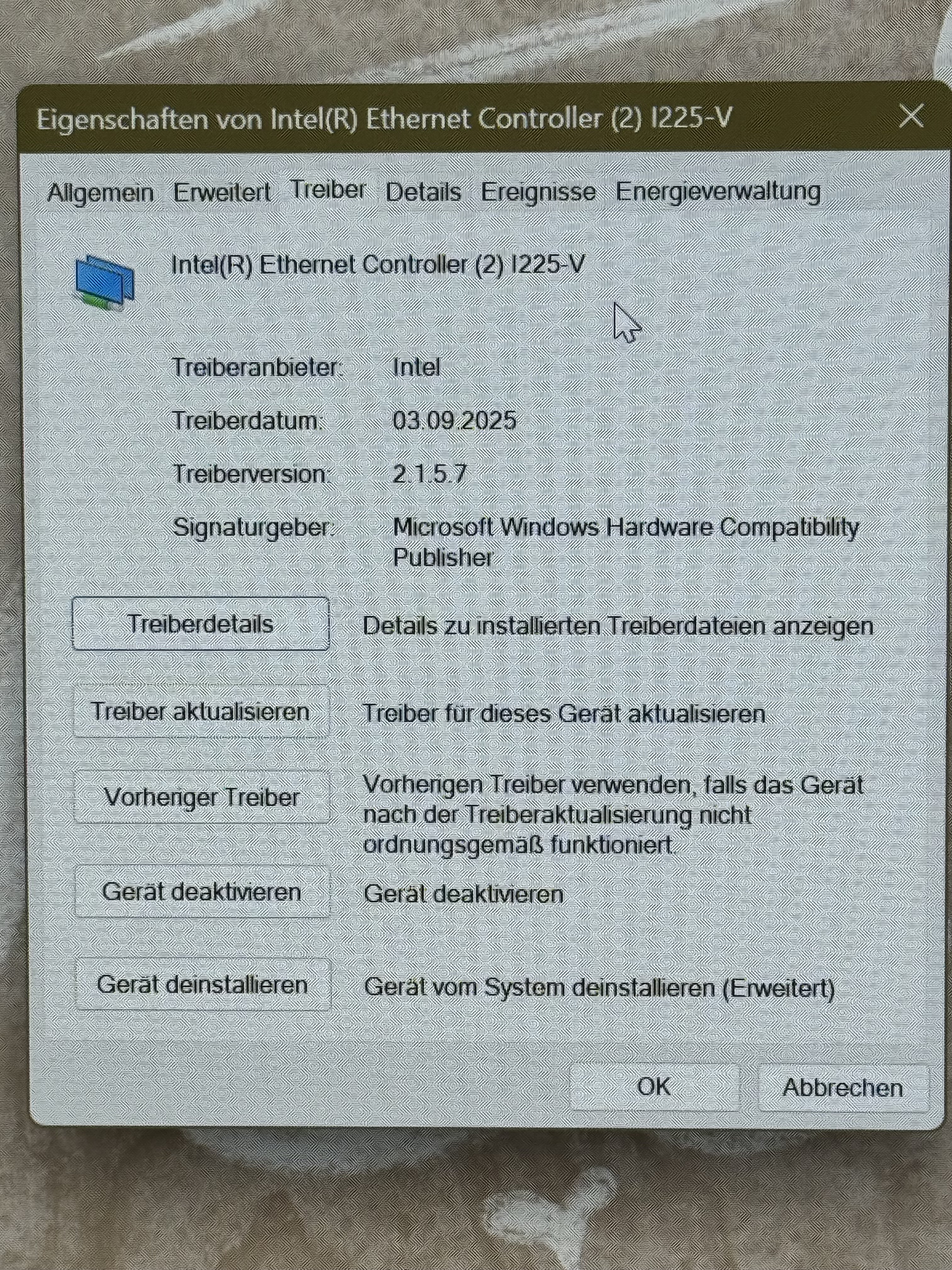

Ich habe den Treiber auch schon aktualisiert (über Hersteller Seite vom MB in dem Fall Asus) aber auch das ohne Erfolg
Mein BIOS ist eine Version darunter

Ja das würde ich ja gerne verwenden wenn es mein pc mir mal erlaubt (siehe Bild) es ist alles ausgegraut, kann nix wählen leider
Wenn ich bloß Magic Packet aktiveren könnte würde sich mein PC nicht urplötzlich starten

1. Geräte-Manager
Leider nicht änderbar - Mittlere Einstellung aktiviert (nicht abwählbar da Grau)
2. Ich bin der Admin habe auch schon in CMD Dinge versucht und im Reg-Editor (mit Rechte). Alles rückgängig gemacht natürlich
3. Energieoption ist auf „ausbalanciert“ und auch „Höchstleistung“ ausprobiert (ohne Neustart) = kein Erfolg
4. Treiber sogar schon gelöscht gehabt und neu installiert (über Asus)
5. Schnellstart ist bei mir immer aus, auch Fast-Boot im BIOS

Die Staffelung im Treiber ist unschön. Der erste Punkt (Computer kann das Gerät ausschalten, um Energie zu sparen) muss abgehakt sein, damit die anderen beiden zur Verfügung stehen.
Außerdem ist "wecken aus dem Ruhezustand" nicht dasselbe wie "Wake On LAN". Auch wenn das der Treiber so impliziert.
Dabei wird der Computer "heruntergefahren" und der LAN Adapter bleibt aktiv um auf Magic Packets zu lauschen.
Prinzipiell ganz einfach zu kontrollieren - ist alles richtig gesetzt, blinkt die LAN LED nach dem Herunterfahren weiter.
Dafür muss im BIOS ERP deaktiviert und "Wake from PCIe" aktiviert und die richtigen Optionen im Treiber aktiviert sein

Habe den Treiber erneut installiert (über CB-Treiberseite)
Es ist zwar immer noch ausgegraut aber immerhin ist jetzt Magic Packet aktiviert
Aber ich würde wie gesagt freien Zugriff darauf haben wollen
PC startet jetzt auch nicht mehr automatisich

Ja die LAN LED leuchten und der PC ist aus
Und die genannten Dinge im BIOS sind auch eingeschaltet und ErP ausgeschaltet (macht es automatisch)
Wenn ich mir deine Titelleiste anschaue, würde ich vermuten dass da eher das Farbschema seltsam eingestellt ist.
