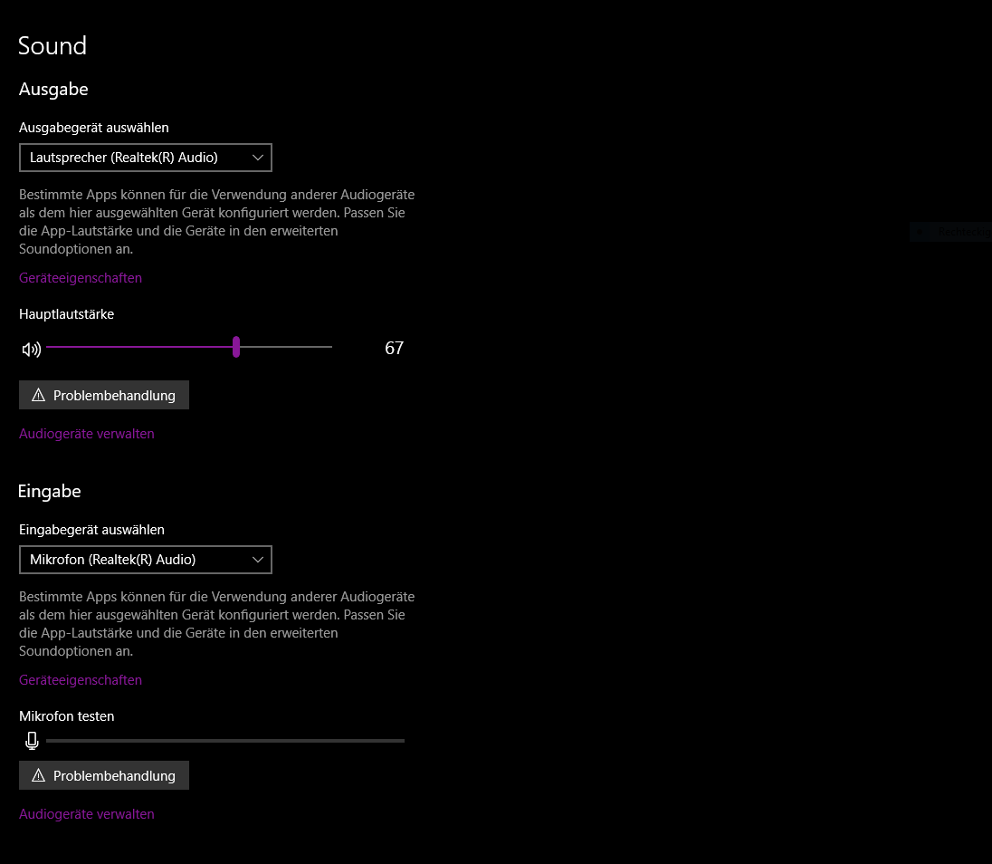

rg88 schrieb:
Du musst das auch hier einstellen, was genutzt werden soll:
Und zudem muss man das öfters noch für die jeweilige Anwendung explizit einstellen
Ok, ich geb ganzen jetzt nochmal einen Versuch
sieht das normal aus?
Klappt denn der Mikrofontest?
