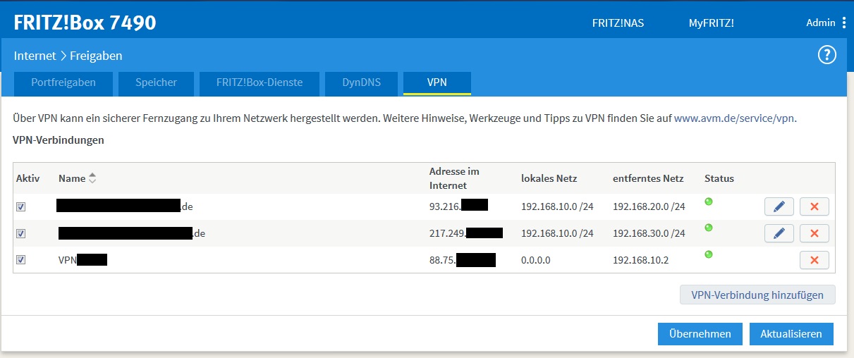

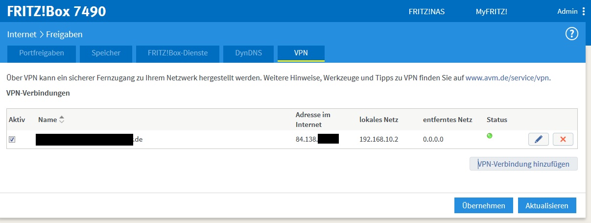

Heimrouter:
Firmenrouter:

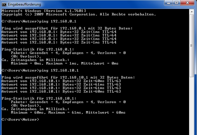

Ping:
Warum steht beim heimrouter „entferntes Netz. 0.0.0.0“ .... könnte da der fehler liegen?
Darüber bin ich auch schon gestolpert. Sehe es allerdings nicht als Problem an. Aber vielleicht es das ja doch. Keine Ahnung!
Ich erkläre es mir so, dass es eine Art Platzhalter ist. Die aufgebaute VPN-Verbindung des Heimrouters bekommt vom Firmenrouter eine IP (192.168.10.2) aus dem Firmennetz zugewiesen. Da die VPN-Verbindung nun zum entfernten Firmennetzwerk gehört, gibt es für sie kein entferntes LAN mehr.
Im Firmenrouter ist der Eintrag umgekehrt. Hier fällt es mir richtig schwer zu beschreiben, was der Eintrag in Worten ausgedrückt bedeuten soll.
Ich weiß nicht, ob dies der Fehler ist und ich weiß auch nicht was ich dagegen tun könnte.

Die VPN-Konfiguration sieht aber auch noch dazu merkwürdig aus.
Auf der Firmen-FritzBox steht als entferntes Netzwerk die 192.168.10.2,
was ja gar kein Netzwerk ist und noch dazu eine IP-Adresse aus dem eigenen Subnetz.
Da sollte doch eigentlich das entfernte Netzwerk stehen,
also wenn überhaupt müsste dort 192.168.0.0/24 stehen.
Auf der Heim-FritzBox müsste als entferntes Netzwerk 192.168.10.0/24 stehen.
Die Konfiguration des VPNs auf beiden FritzBoxen würde ich nochmal überprüfen,
sieht komisch aus, finde ich.
Gruß, Datax
Obige IP ist die IP, welche der Firmenrouter der VPN-Einwahl des Heimrouters zuweist. Es macht schon Sinn, dass das eine IP aus dem Subnetz des Firmennetzes ist und es stimmt auch, dass diese IP "entfernt" ist. Dein Punkt, dass das ja kein Netz, sondern eben nur eine einzelne IP ist, ist natürlich richtig.
Sehe ich genauso. Tut es aber leider nicht.
Im Heimrouter steht unter entferntes Netz "0.0.0.0", worin ich kein großes Problem sehe. Klar wäre "192.168.10.0/24" schöner.
Datax schrieb:
Die Konfiguration des VPNs auf beiden FritzBoxen würde ich nochmal überprüfen, sieht komisch aus, finde ich.
Das werde ich tun. Irgendwie sehe ich, wenn ich einen mache ;), meinen Fehler nicht.

Hm, routingtechnisch kannst du ja per "Ping" die NAS-FritzBox erreichen.
Heißt für mich, dass der VPN-Tunnel funktioniert.
Die Meldung ""Der Remotecomputer antwortet nicht auf Verbindungen an Port 445." deute ich so,
dass der SMB-Server auf der NAS-FritzBox die Verbindung ablehnt.
Akzeptiert das FritzBox-NAS nur Zugriffe aus dem eigenen Subnetz!?
Funktioniert denn das NAS grundsätzlich?
Hast du mal einen Zugriff aus dem Subnetz der NAS-FritzBox getestet?
Ich kann das NAS nicht nur per Ping erreichen, ich kann sogar darauf zugreifen. Im Browser http://192.168.10.1/nas/ aufrufen und mit Hilfe von Benutzername und Passwort anmelden. Schon bin ich drauf.
Die vorhandene LAN-LAN-Koppelung zweier Firmen-LANs funktioniert ebenfalls. Das NAS reagiert also auf Anfragen aus dem anderen Firmen-LAN.
Das NAS funktioniert im eigenen LAN als Netzlaufwerk. Ich nutze es nahezu täglich auf Arbeit - also vor Ort.
Das Einzige, was eben nicht funktioniert, ist der Zugriff per Netzwerkfreigabe (Netzlaufwerk) nach einer VPN-Einwahl von Zuhause aus.
Dies kann nur am Firmenrouter, am Heimrouter oder an meinem Heim-PC liegen.
Meine Vermutung ist, dass der Heimrouter den Port 445 nicht an meinen Heim-PC weiterleitet.
Die Frage ist nun, ob dem so ist und wie ich das ändern kann?
