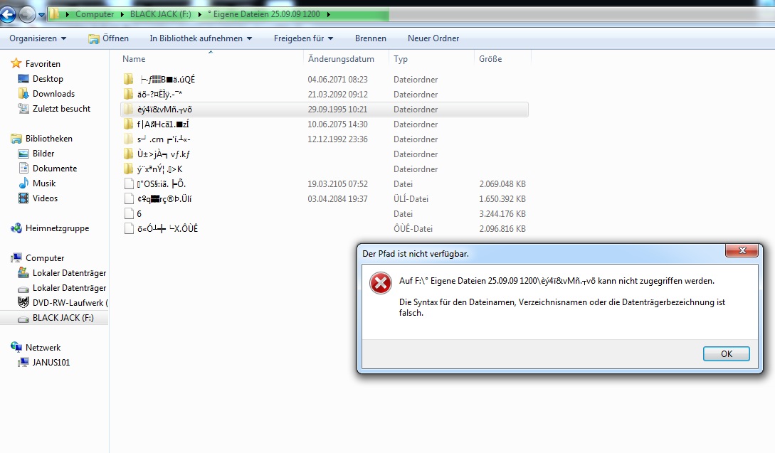

Die externe Festplatte meiner Freundin macht plötzlich große Probleme. Alle Ordner funktionieren normal, bis auf einen - ihren Uni Ordner. Wenn sie den Ordner öffnet, dann sind alle Dateinamen verändert (Sonderzeichen) und öffnen lassen sie sich auch nicht mehr. Dann kommt immer folgende Fehlermeldung: "Auf F:\Eigene Dateien\... kann nicht zugegriffen werden. Die Syntax für den Dateinamen, Verzeichnisnamen oder die Datenträgerbezeichnung ist falsch."
Die Festplatte ist eine:
Western Digital 1600BEVExternal USB Device 149 GB (davon 7,99 frei).
Ich hänge euch mal den Screenshot von der Fehlermeldung an, wenn ich im Ordner ein File öffnen möchte.
Hoffentlich lässt sich da noch etwas retten! Danke schon einmal im Voraus für eure Hilfe!

Das sieht so aus, als ob das Dateisystem beschädigt ist.
Da müsstest du TestDisk, Recuva, GetDataBack o.ä. versuchen.
Was manchmal auch hilft, ist eine Linux-Live-CD. Auch "nicht-destruktiver" Malware könnte man damit aus dem Weg gehen.
Scandisk intensiv mal drüber laufen laufen lassen und hoffen.
Geh mal davon aus das es davon ein Backup gibt. ;)
Wenn's kein gibt, wäre Scandisk auch die ungünstigste Lösung...
vll laesst sich ja das Filesystem wiederherstellen.
Schau erstmal, was die Datentraegerverwaltung unter Windows oder GParted (Linux-live-CD) sagt (Noch NTFS oder RAW)
Ich hab damals DiskInternals Partition Recovery benutzt, ging recht problemlos, dauert nur ein bisschen ;)
Ansonsten ne ganz Dumme Idee: Zum Umbennen laesst er sich nicht bringen um die Ordner zumindest zu oeffnen?
Viel Erfolg :)
Tatsächlich ne ganz dumme Idee - wenn das Dateisystem beschädigt ist, dann noch drauf rumschreiben...

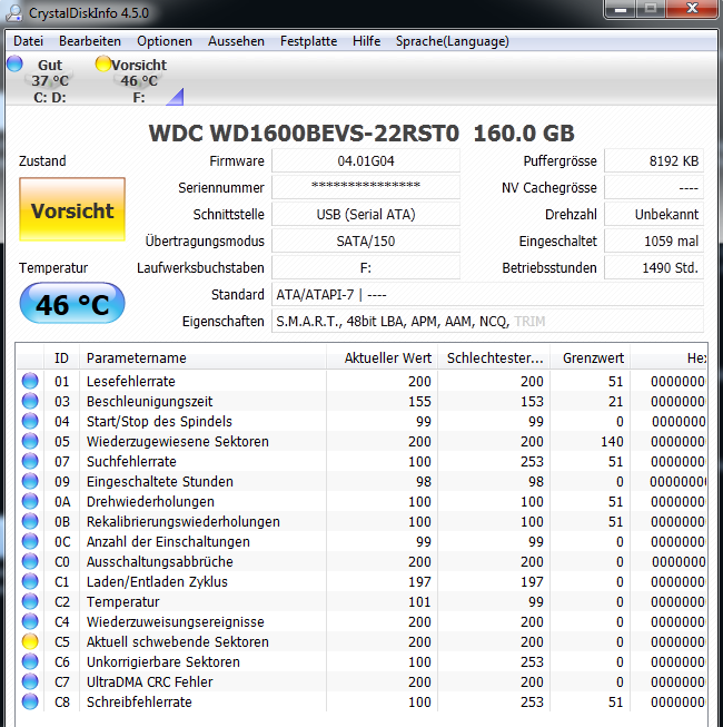

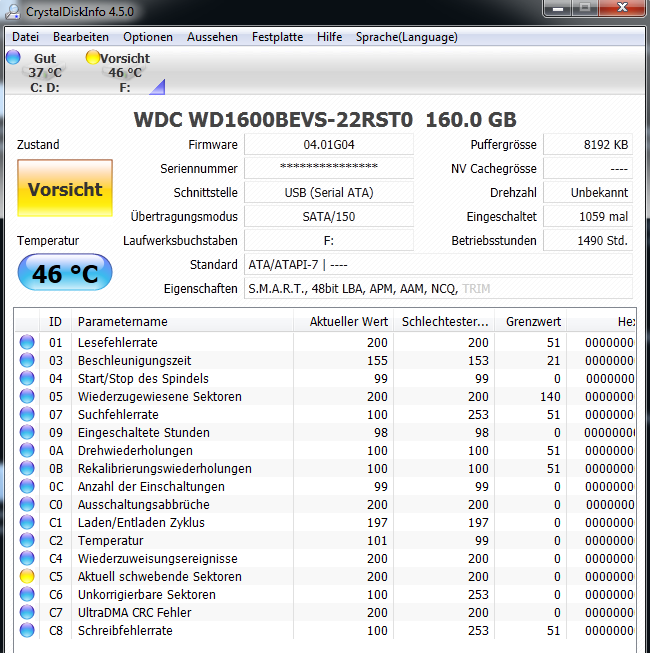

Schon mal daran gedacht, die Gesundheit der Platte mit CrystalDiskInfo zu prüfen?
Wenn der Zustand gut ist, dann spricht nichts gegen alle Arten von Scanläufen, welche hingegen eine defekte Platte unnötig belasten würden

Crystaldiskinfo hat folgendes Ergebnis gebracht. "Vorsicht. Aktuell schwebende Sektoren: 1" (siehe Screenshot).
