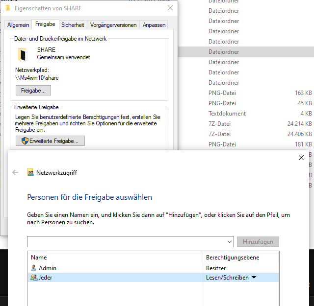

Ich habe einen Ordner "Share" im Netzwerk so freigegeben (funktioniert auch):
PS auf dem PC mit der Freigabe muss für den angemeldeten User ein Passwort vergeben sein! Bei automatischer Anmeldung ohne PW-Eingabe funktioniert keine Freigabe.
