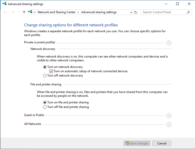

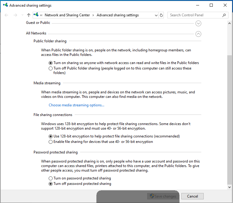

Generell habe ich folgende Einstellungen bestimmt

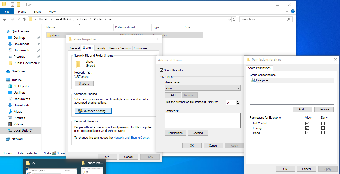

1. Ordner - Properties - Reiter Sharing - "Share" - Everyone ist auf "Read/Write" und "share" klicken" - Ich bekomme " Your folder can't be shared"
Ich habe das Problem schon gegooglet und laut einer Aussage, hat MS die Funktion bei öffentlichen Ordner deaktiviert bestimmte Ordner freizugeben.
2. Ordner - Properties - Reiter "Sharing" - "Advanced Sharing" - "Permissions" - everyone "Full Control" - Apply und OK

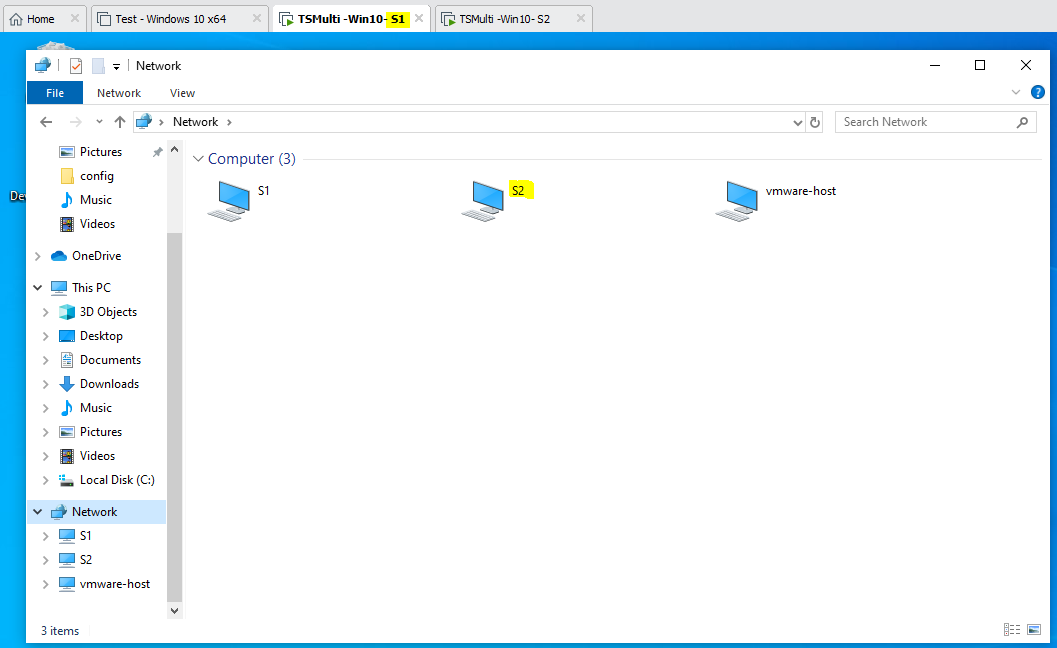

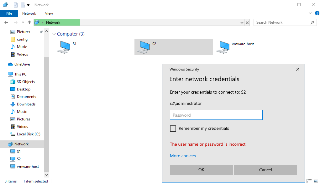

Danach versuche ich mit dem anderen Rechner auf den PC mit der Freigabe zuzugreifen, den ich unter Network finde. Beim auswählen des Rechners kommt eine Abfrage des Benutzers. Leider funktioniert sowohl der Administrator des Rechners mit dem ich gerade zugreifen, als auch der lokale Nutzers des PC auf den ich zugreifen möchte nicht.

ich bin nun auf die Lösung gekommen.
Die beiden Rechner liefen auf einer VM und der Host war noch in einer Domaine. Nachdem die VMs ihr eigenes Netzwerk bekommen haben lief auch das Netzwerk ohne Benutzerabfrage.
