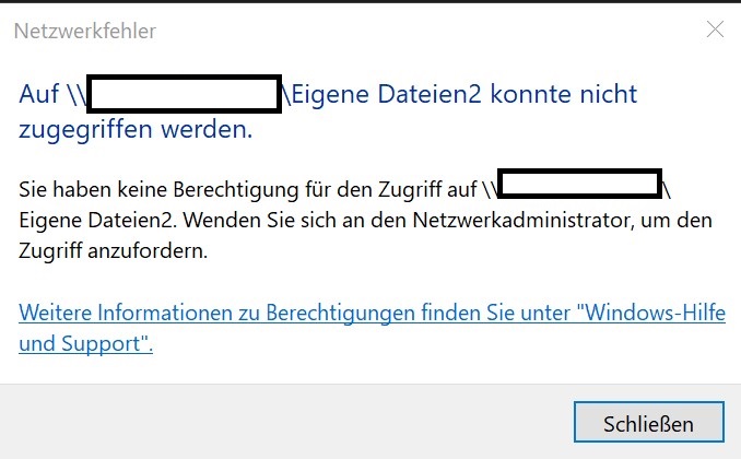

Geht immer noch nicht. Das Laufwerk finde ich unter "Netzwerk". Sobald ich drauf klicke, kommt
"Sie haben keine Berechtigung für den Zugriff". Selbst, wenn ich nicht das gesamte Laufwerk, sondern nur den Eigenen Dateien-Ordner davon auf die oben gezeigte Art freigebe (trotz gesetzten Hakens).
Gleiche Fehlermeldung. Muss ich da in der Windows-Dateifreigabe im Netzwerkcenter auch noch irgendwas freigeben?

Das ist die Fehlermeldung:
Sieht so aus, als wenn die Freigabeberechtigungen nicht gesetzt wurden. Dein Post zuvor betraf nur das Dateisystem (der mit "System Volume Information"). Freigabeberechtigungen korrekt gesetzt?
