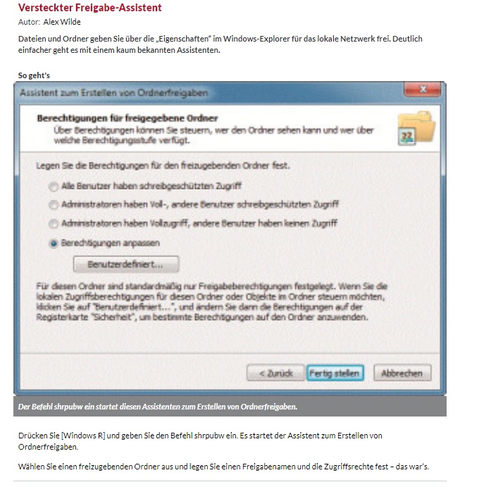

hi
hier noch einmal ein auf ein schnell ein Netzwerk zu verbinden Microsoft taste und R taste
und gibt man ein shrpubw und kann man Netzwerk schnell verbinden
die quelle des bildes ist hier
