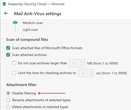

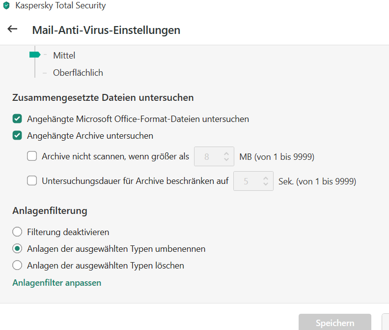

So wie es jetzt eingestellt ist würde es bedeuten, dass Anlagen des ausgewählten Typs umbenannt werden? was ein Quatsch, eine JPG umzubenennen....

ok, ich denke das Problem ist gelöst.
Tatsächlich konnte man das in den Einstellungen von Kaspersky (Danke "tollertyp"), das bestimmte Anlagen automatisch umbenannt werden, damit es der "Ich-klicke-überall-drauf-ohne-hirn-einzuschalten" etwas schwerer hat, sich einen Virus einzufangen. Erscheint mir bei .bat .exe etc. sinnvoll, aber bei JPG und PDF war das jetzt nicht meine erste Idee :-)
