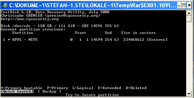

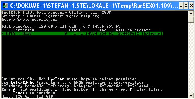

OK, das hab ich schon alles gemacht. Wie gesagt, die kleine Partition N: wird bei p drücken angezeigt und die Fehler konnte ich mittlerweile auch mittels chkdsk reparieren.
Das Problemkind is D:. Wenn ich hier p drücke kommt folgende Meldung:
"Can't open filesystem. Filesystem seems damaged."
Hier die screenshots:
Analyse
Quick Search

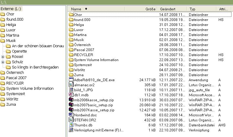

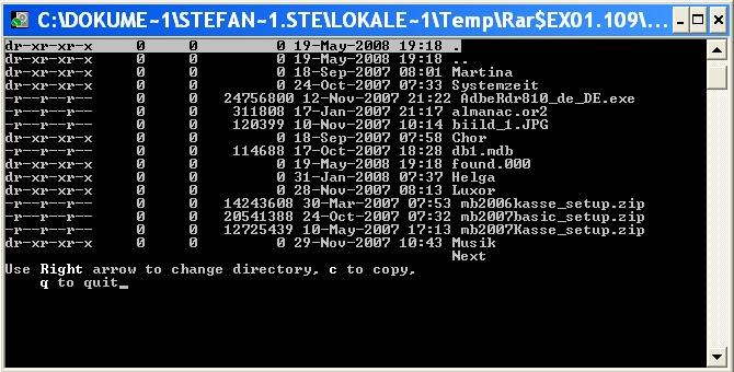

Ich habe auf der Grundlage des Post # 4 von "Fiona" Testdisk gestartet mit dem im Scteenshot '#2 bis 4 dargestellt.
Im Screenshot # 1 habe ich die Anzeige meines Dateimanagers dargestellt.
Ich kann auf alle Ordner und Dateien zugreifen bis den Ordner "Martina und Pascal".
Für mich sind nur die Daten aus dem Ordner "Pascal" wichtig.
Die anderen Daten habe ich bereits auf eine andere Partition kopiert.
Die Daten aus dem Ordner "Martina" sind nicht so wichtig!
Es wäre schön wenn ich entsprechende Hilfe bekommen würde.

Hast Du mal probiert im letzten Screen mit der Cursor-Tasten in das Verzeichnis zu wechseln und per c (copy files) zu kopieren?
Ich kann zunächst mal in den Screens keinen Fehler erkennen. Wenn Dir chkdsk geraten wird, hast Du es denn mal probiert auszuführen? Du kannst zum Test mal chkdsk <Laufwerk>: /v >c:\ChkdskLog.txt ausführen und falls zu viele Meldungen kommen in der Datei c:\ChkdskLog.txt nachlesen wo und welche Fehler kommen (/v überprüft erst einmal den Datenträger), zusätzlich /f würde Fehler dann auch beseitigen. Ausführen müsstest Du den Befehl wie folgt:
- > Start - > Ausführen - > CMD. exe starten und in dem Consolfenster dann den oben genannten Befehl eingeben, für <Laufwerk> wird der Laufwerksbuchstabe eingegeben.
