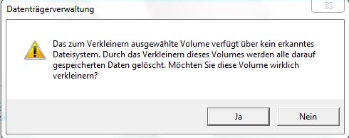

Dateisystem wird nicht erkannt

erstmal die dateien sichern falls nötig und evtl. ein anderes tool nutzen.

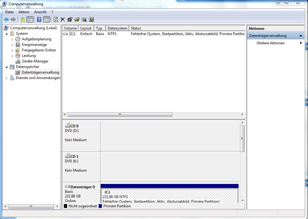

mach uns mal einen screenshot von deiner daträgerverwaltung bitte, damit wir sehen was da los ist...

Poste einen Screenshot der Datenträgerverwaltung von Windows, sowie einen Screenshot von Crystal Disk Info mit den SMART-Werten der HDD. Dann sieht man evtl. warum es hier nicht funktionieren will.

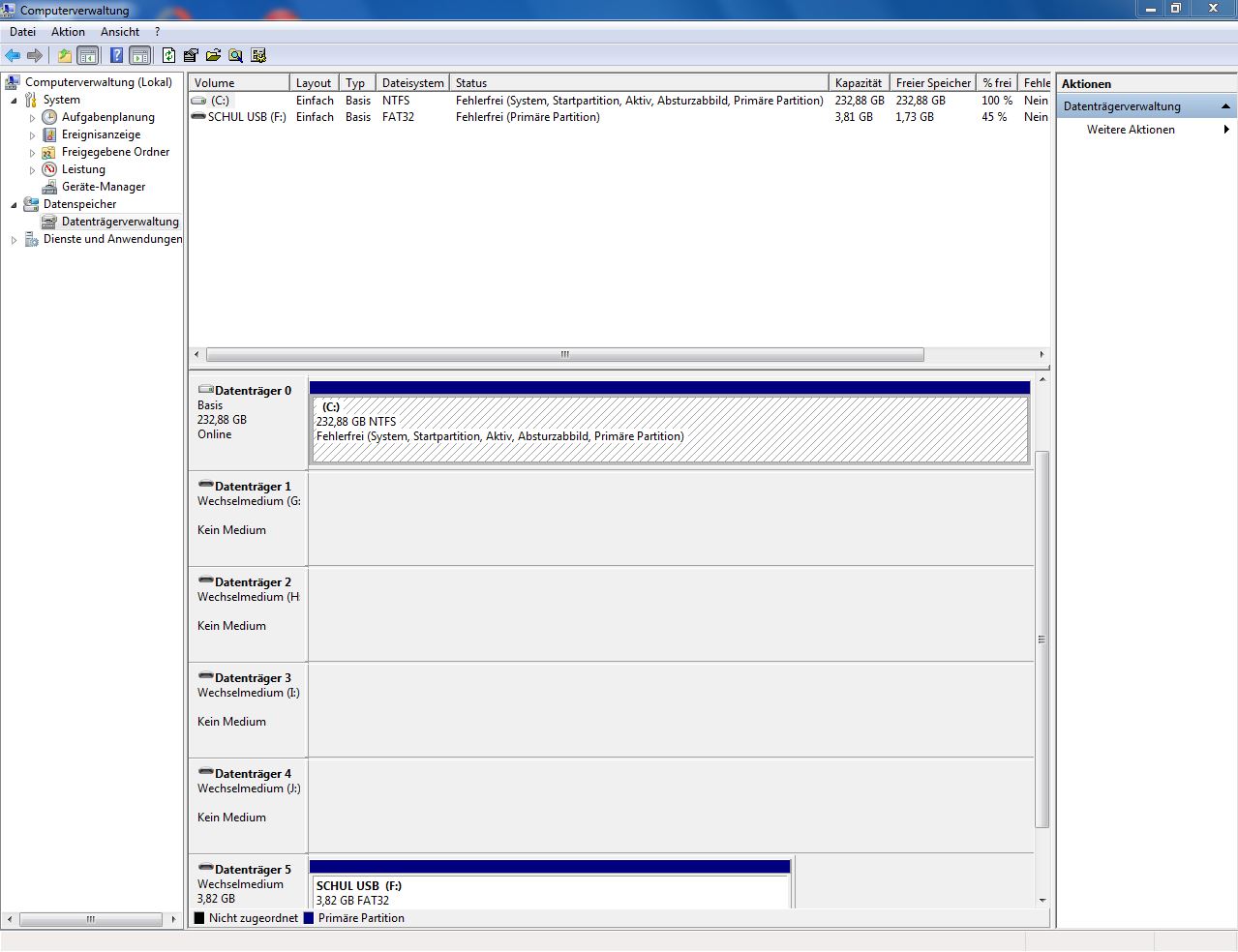

D.h. du hast chkdsk schon laufen lassen? Ist chkdsk durchgelaufen, d.h. kam die Meldung, dass das System dazu neugestartet werden muss? Diese Meldung musst du mit ja bestätigen, sonst gehts nicht.
Irgendwas stimmt mit dem Dateisystem nicht, denn in der Datenträgerverwaltung wird unter freier Speicher die gesamte Kapazität der Partition angezeigt und das kann nicht sein.

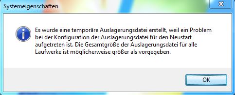

Außerdem scheinst du keine Auslagerungsdatei zu haben, schalte die mal wieder an, denn die abzuschalten kann zu den seltsamsten Problemen führen.

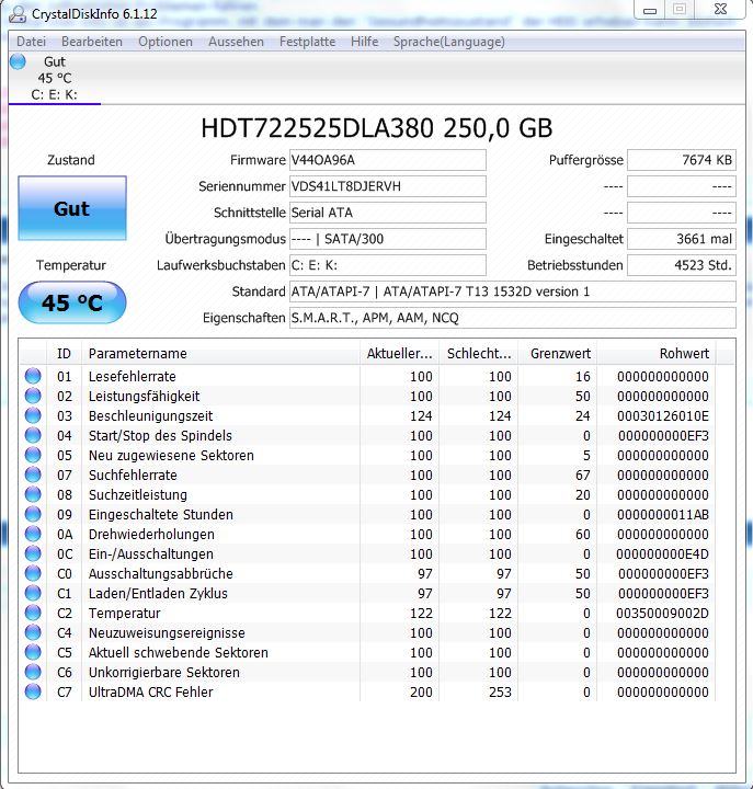

Crystal Disk Info ist ein Programm, mit dem man den "Gesundheitszustand" der HDD erheben kann. Einfach installieren und einen Screenshot davon posten.

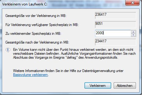

Zumindest scheint das Dateisystem jetzt repariert zu sein, denn jetzt kommst du in den Verkleinerungsdialog.
Im Moment kannst du nur um 9GB verkleinern. Rufe die Defragmentierung auf und Defragmentiere C:, versuche danach, ob sich die Partition dann weiter verkleinern lässt. Falls nicht, deaktiviere nochmal die Auslagerungsdatei und den Ruhezustand. Danach nochmal defragmentieren und testen ob sich die Partition weiter verkleinern lässt. Zur Not kannst du auch mit dem Ubuntu-Installer die Partition verkleinern, jetzt wo das Dateisystem in Ordnung ist, sollte das auch funktionieren. Trotzdem sollte man vor solchen Aktionen immer ein Backup der Daten haben, denn dabei geht gerne mal was schief.
Die HDD an sich ist fehlerfrei.

Wie weit man bei laufenden Betrieb verkleinern kann hängt eben davon ab ob sich "nicht verschiebbare Dateien" in diesen Bereich befinden. Gerade bei einer kleineren Platte rutschen mal schnell ein paar nicht verschiebbare Systemdateien in den hintern Bereich die man mit den Tipps von "SilenceIsGolden" eventuell nach vorne bringt, aber das funktioniert nicht immer.

Wieso zeigt eigentlich "CrystalDiskInfo" drei Partitionen an? (C: E: K
, in der Datenträgerverwaltung ist nur eine vorhanden.
