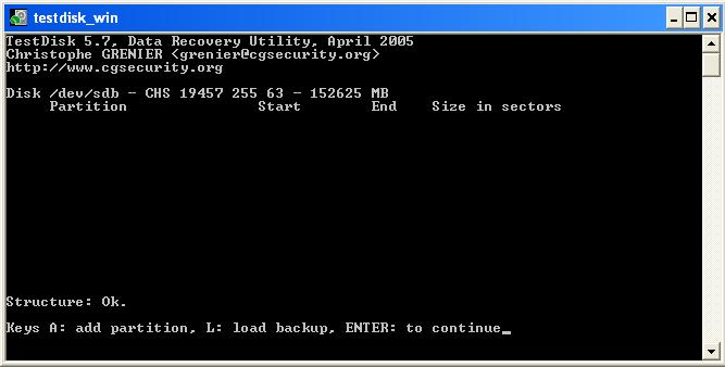

Jetzt nach auftreten des Problems und auf Grund der gelesenen Berichte, SP1 aufgespielt und Enable BigLba Registry Test "Passed" eingestellt.
Bild 1 ist Datenträgerverwaltung

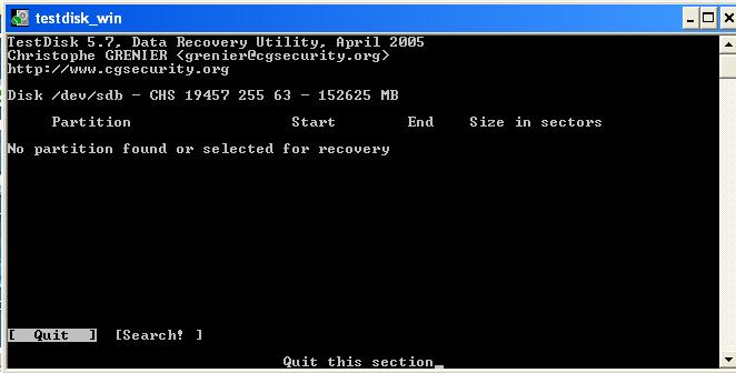

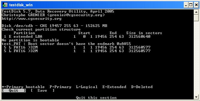

Bild 2 ist nach starte Testdisk, wähle defekte Festplatte, bestätige bei Analyse mit Enter

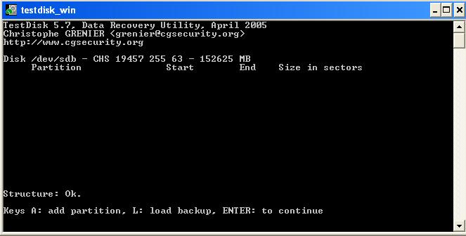

Bild 3 ist gehe auf Save, sichere Konfig mit Enter (sucht ca 3 min)
jetzt ist kein Menue search, sondern
Bild 4 ist nach Enter:to continue
Jetzt weiß ich nicht wie ich weiter machen soll.

Bei einem EnableBigLBA-Problem kann starker Datenverlußt auftreten.
Weiß man aber im Moment noch nicht.
Nach Analyse wird die Partition völlig verkehrt als Fat16 angezeigt.
Ist in dieser Größe aber nicht möglich.
Nach Analyse wird immer der derzeitige Zustand angezeigt.
Auch wird der Bootsektor (Partitionssektor) als defekt angezeigt.
Maßgebend und genauer ist in diesem Fall ein Bild nach [Search] (Menü siehst du im vierten Bild).
Gehe daher auf Search und lasse es laufen.
Dauert eine Weile.
Setze mir hinterher einen Screenshot.

Mit dem letzten Bild kann ich nichts anfangen.
Ich brauche ein Bild von Search wo du bei diesem Menü findest;
[Search] (Search deeper, try to find more partitions)
Du mußt dazu bei Analyse durchbestätigen bis du dieses Menü unten siehst;
[Quit] [Search] [Write]
Ich gehe bei dir in der Annahme das dort nur [Quit] [Search] steht.
Grund ist, es gibt keine Option mit [Write] da keine Partition gefunden wurde.
Siehst du bei dir auf diesen Bild;
https://www.computerbase.de/forum/attachments/bild4-nach-enter-continue-jpg.25221/
Viele Grüße
Fiona
Richtig in Bild 4 steht nur Quit - Search, und ich habe search gemacht.
Soll ich bei Enter: to continue vom letzten Bild - ENTER drücken?
Setze mir mal einen Screenshot.
Normalerweise wird gleich die Structur angezeigt.
Gruß Fiona

Habe mir das 4 Bild angeschaut.
Dort wurde keine Partition gefunden.
Mache mal einen Scan mit Datenrettungssoftware.

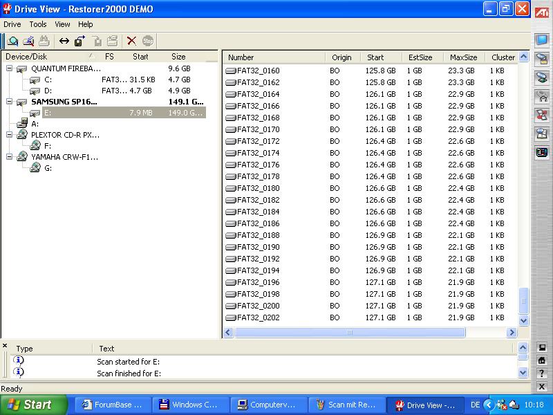

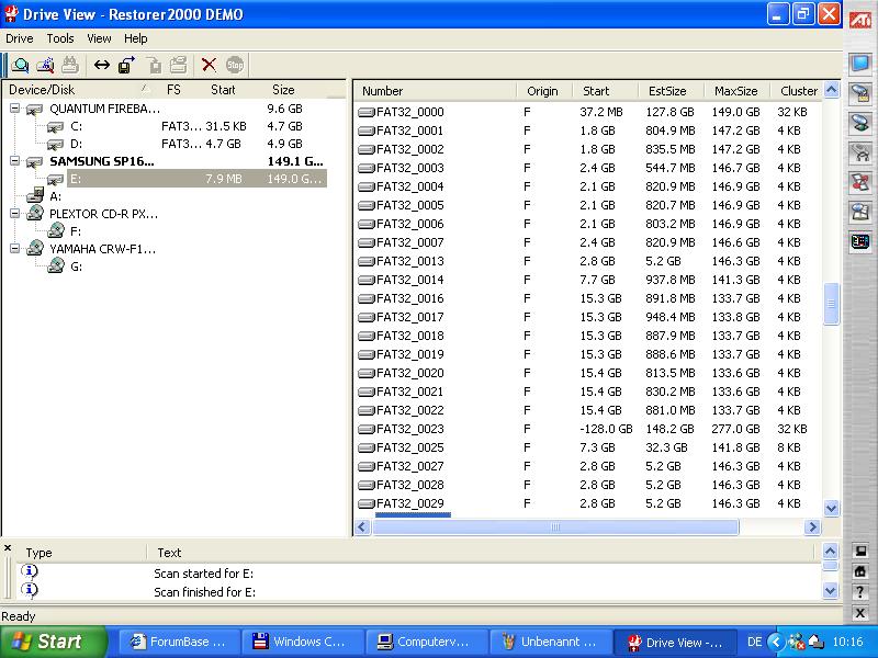

Hallo, da bin ich wieder,
der Scan ist durchgelaufen. Auf der rechten Seite bei Nummern erschien 46 mal FAT 12, 47 mal FAT 16 und 110 mal FAT 32.
Wahrscheinlich sind nur die FAT 32 interessant. Habe vom Anfang der FAT 32 und vom Ende einen Screenshot angefertigt.
Nur habe ich jetzt 0-Plan was ich damit anfangen soll bzw wie es jetzt weitergeht.
Ich hoffe, Fiona, du hilft mir wieder weiter.
Bis dann.
Gruß
motte

Ja es ist richtig, das nur Fat32 interessant ist.
Wenn soviele Volumen angezeigt werden, weist es oft auf eine nicht gute Kondition der Daten hin.
Öffne die trotzdem mal mit Doppelklick.
Zurück kommst du, indem du in der Menüleiste das Festplattensymbol links anklickst.
Dann kannst du das nächste Volumen untersuchen.
Untersuche die Daten und nicht die Ordner.
Auch als "schlecht wiederherzustellende" markierte Ordner sollten untersucht werden.
Dabei besteht die Möglichkeit, dass nur die Beschreibung der Ordner, die an einer anderen Stelle der Festplatte gelegen sind, überschrieben wurden und nur noch einige Referenzen darauf verweisen.
Hiermit bekommst du einen Überblick, was an Daten vorhanden ist.
Dateien mit Namen wie $ sind nicht wiederherstellbar.
Auch rot markierte können Fehler aufweisen.
In der Testversion kannst du kleine Dateien bis 64 KB auf ein anderes Laufwerk wiederherstellen.
Um alles wiederherzustellen benötigst du die Vollversion.
Geht aber erstmal um eine Übersicht.
Wenn du keine Dateien findest, ist es ein Zeichen das die stark beschädigt und nicht mehr vorhanden sind.
Indem Fall könnten höchstens noch Datenrettungsfirmen helfen.
Viele Grüße
Fiona
