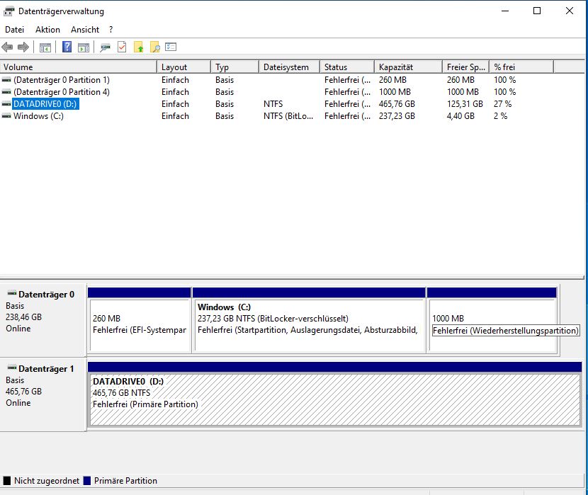

Danke für die Hinweise! Leider findet ich das "alte Laufwerk C" unter der Datenträgerverwaltung nicht.
Ich sehe nur das "neue Laufwerk c" und das "alte Laufwerk D". Jemand Ideen?

Der kann ein 2,5"-Laufwerk und eine M.2-SSD aufnehmen. Da das bisher ausgebaute Laufwerk nur eine große Partition hat, würde ich davon ausgehen, dass die Systempartition und der restliche Kram wie Recovery und MSR auf einem anderen sind.

Mastermind126 schrieb:
ich sehe nur das "neue Laufwerk c" und das "alte Laufwerk D". Jemand Ideen?
Und das alte Laufwerk D hatte eine größe von "465,76 GB", ist also ein 500GB Datenträger.
Somit scheint es keine weitere Partitionen hier mehr zu geben
und dein ehmaliges Laufwer C: ist verschwunden. Wird es wohl auch bleiben.

Jedenfalls, Datenträger (Partition) D:, hat seine volle Größe, "465,76 GB" (500GB).
Schau einfach mal nach, ob es dort einen Windows Ordner oder ähnlichs gibt.
Wenn nicht, war da nie ein Windows drauf. Weitere Partitionen gibt es dort nicht,
weil bereits volle Größe und somit müsste im alten Laptop noch ein Datenträger mit Windows sein.
