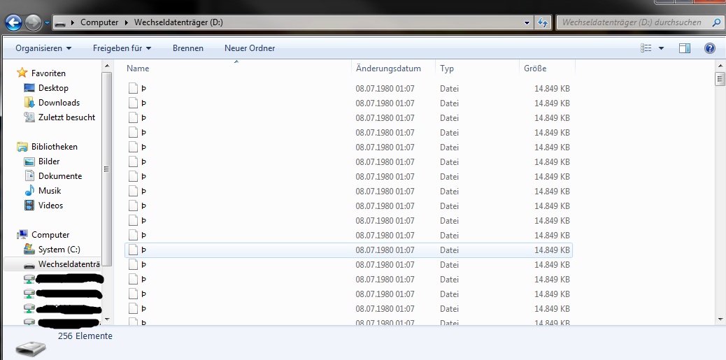

Ich habe einen 16 GB USB-Stick (Corsair Vojager Mini), dieser zeigt seit gestern nur komische Zeichen als Dateien an. (Siehe Bild USB-Stick_geöffnet.jpg im Anhang)
Dieses Phänomen ist gestern plötzlich aufgetaucht nachdem ich Daten von einem Rechner zum andern transveriert habe.

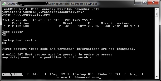

Meine bisherigen schritte waren, mit Photorec die Dateien behelfsmäßig auf den Rechner zu sichern. (bis auf wilde Namen ist alles vorhanden) und Analyse mit Testdisk (quick Search und Deeper Search laut FAQ). Sonst habe ich den USB-Stick nicht angefasst.
Was mich Stutzig macht ist das die Bootsectoren ok sind aber nicht ident. (Siehe Screenshot Testdisk_Advanced.jpg; gemachte schritte --> Advanced --> Boot (dort aber NICHTS! ausgewählt und mit quit wieder verlassen)
Kann man die Daten noch mit Namen und Verzeichnis retten, oder einfach USB Stick formatieren und gut sein lassen?

Mich würde interessieren wie dort eine Vista/Win7-Partition hinkommt?
Normal lassen Sticks sich nicht partitionieren sondern nur formatieren.
Selten habe diese Intel-Standard und das Sticks nach Microsoft Megabyteboundary formatiert sind, sehe ich selten.
Für bessere Ergebnisse wiederhole mal die tiefere Suche mit Testdisk und nehme mal anstatt Intel MBR vorher Partition Table Type None.
Überprüfe mal, ob dann mehr gefunden wird.

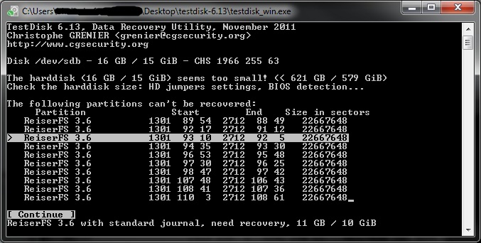

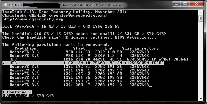

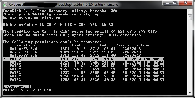

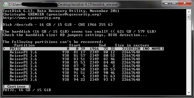

So Hallo!
Nun die Bilder vom Scann, wenn ich Fiona richtig verstanden habe
Es ist x einträge mit ReiserFS 3.6, ein paar mit FAT32 und noch eine komische art, die ich mir jetzt nicht gemerkt habe
sollte ich keine 2 Beiträge machen dürfen, bitte höflich darauf hinweisen und ich werde meinen alten editieren.
MFG
Naranya
