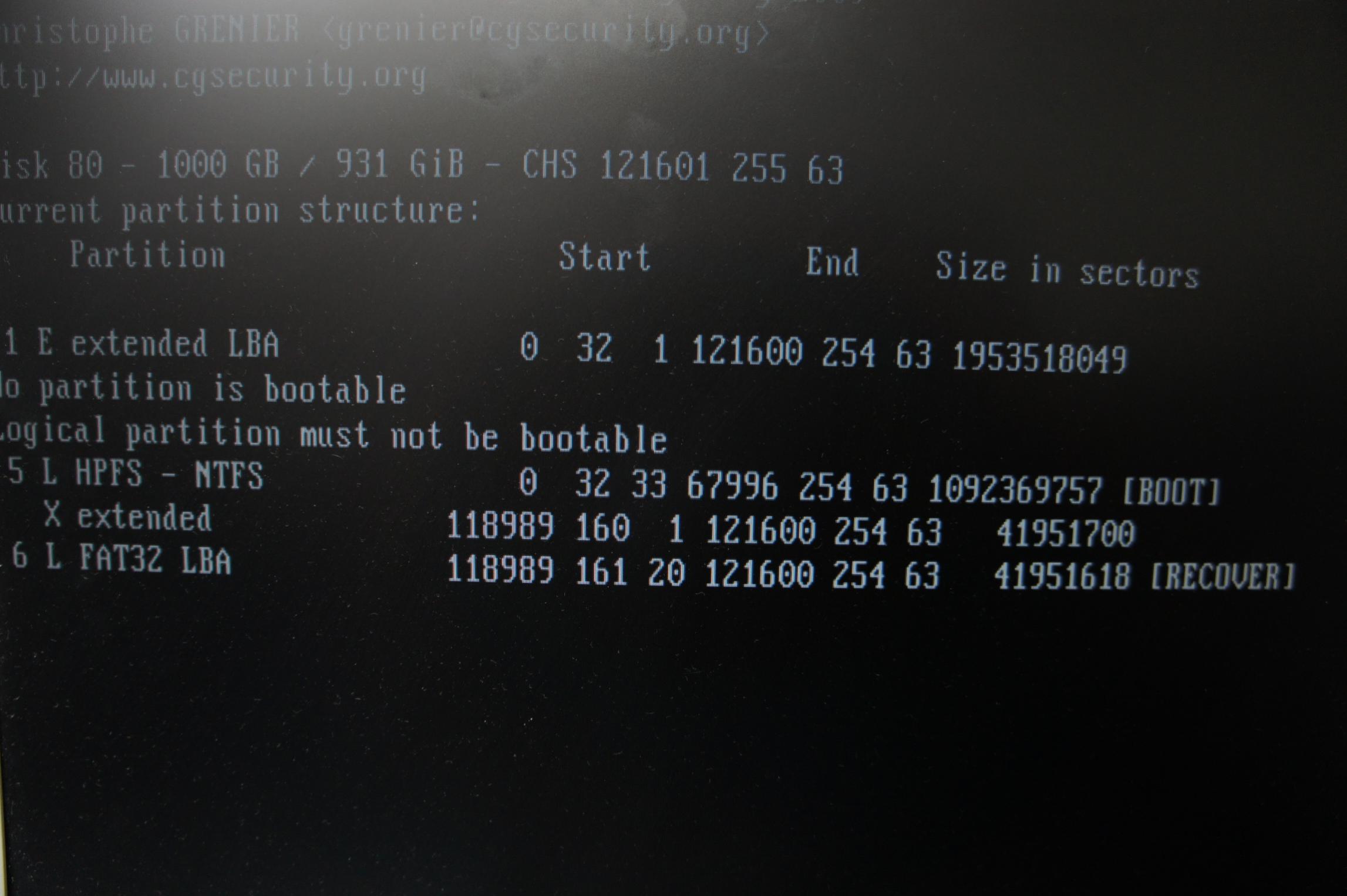

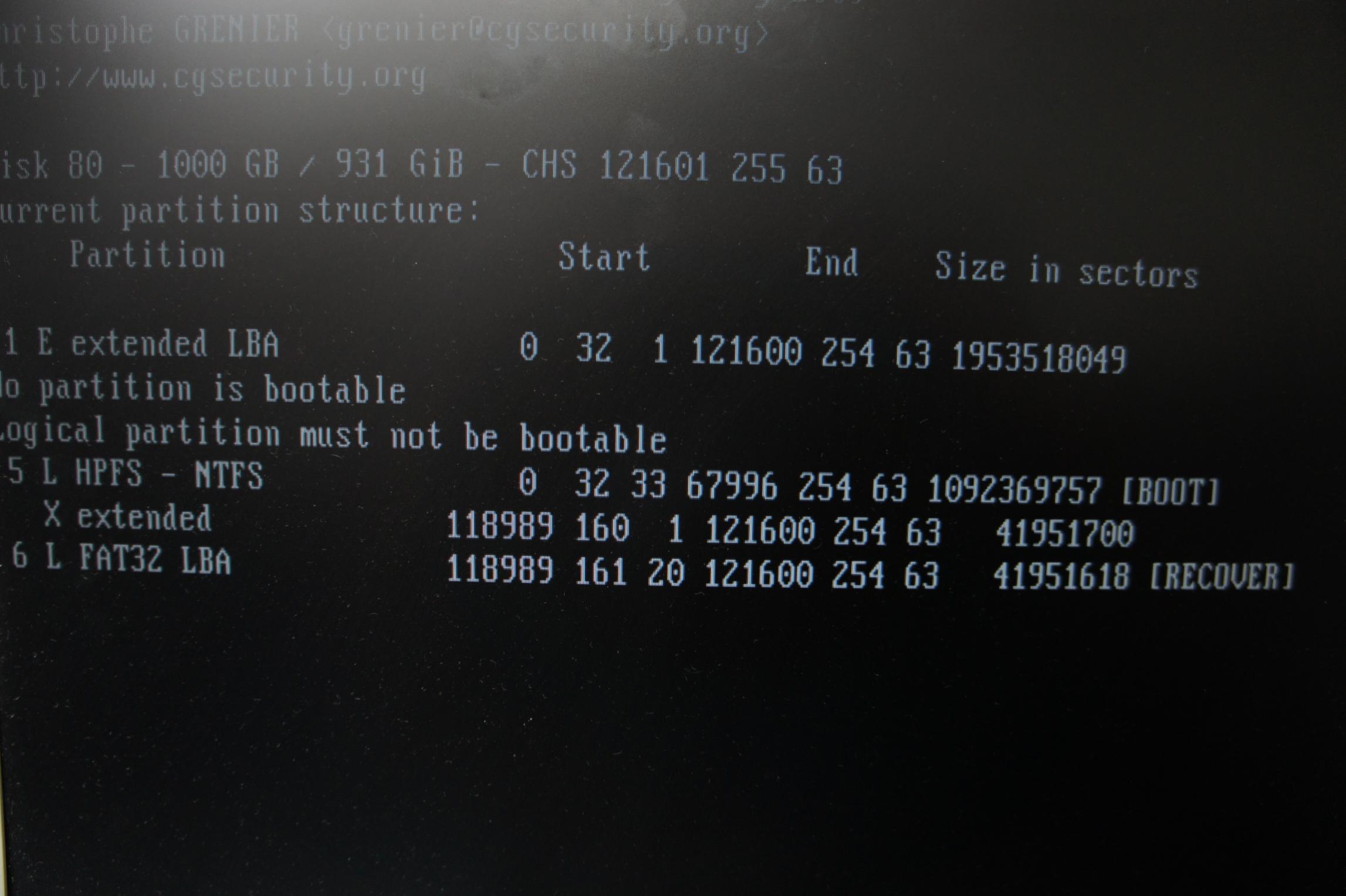

also testdiks eingelegt, gebootet, und analyse gestartet, den screenshot lade ich mal hoch...
es ist so, dass es zwei (ei. drei) partition gibt.
jedoch wurde die bootpartition und Recover Partition in logische partitionen umgewandelt, weswegen ich nun nicht mehr booten kann.
Aber erstmal den screen von Analyse.... den von Quick search werde ich gleich hochladen.

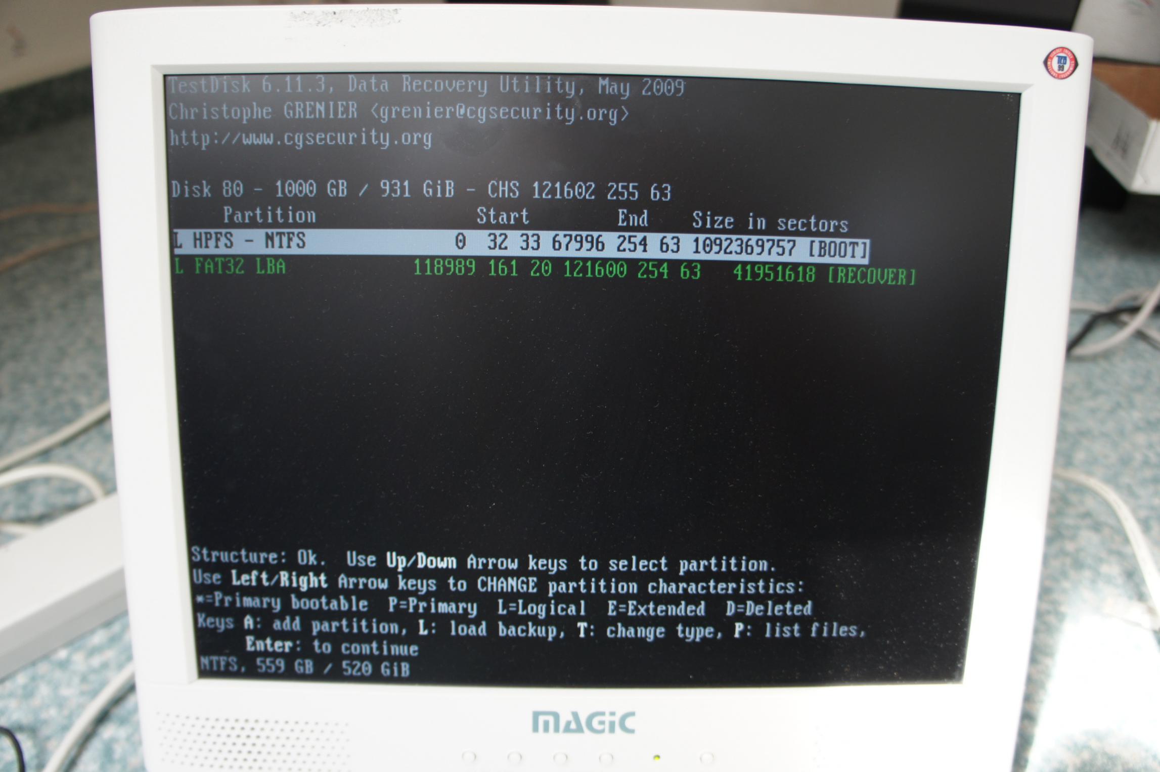

ok, nun auch ein bild nach den quick search - wie man gut sehen kann, sind die partition mit "L" gekennzeichnet, kann ich diese jetzt einfach ändern so, das sie primary bootable werden?

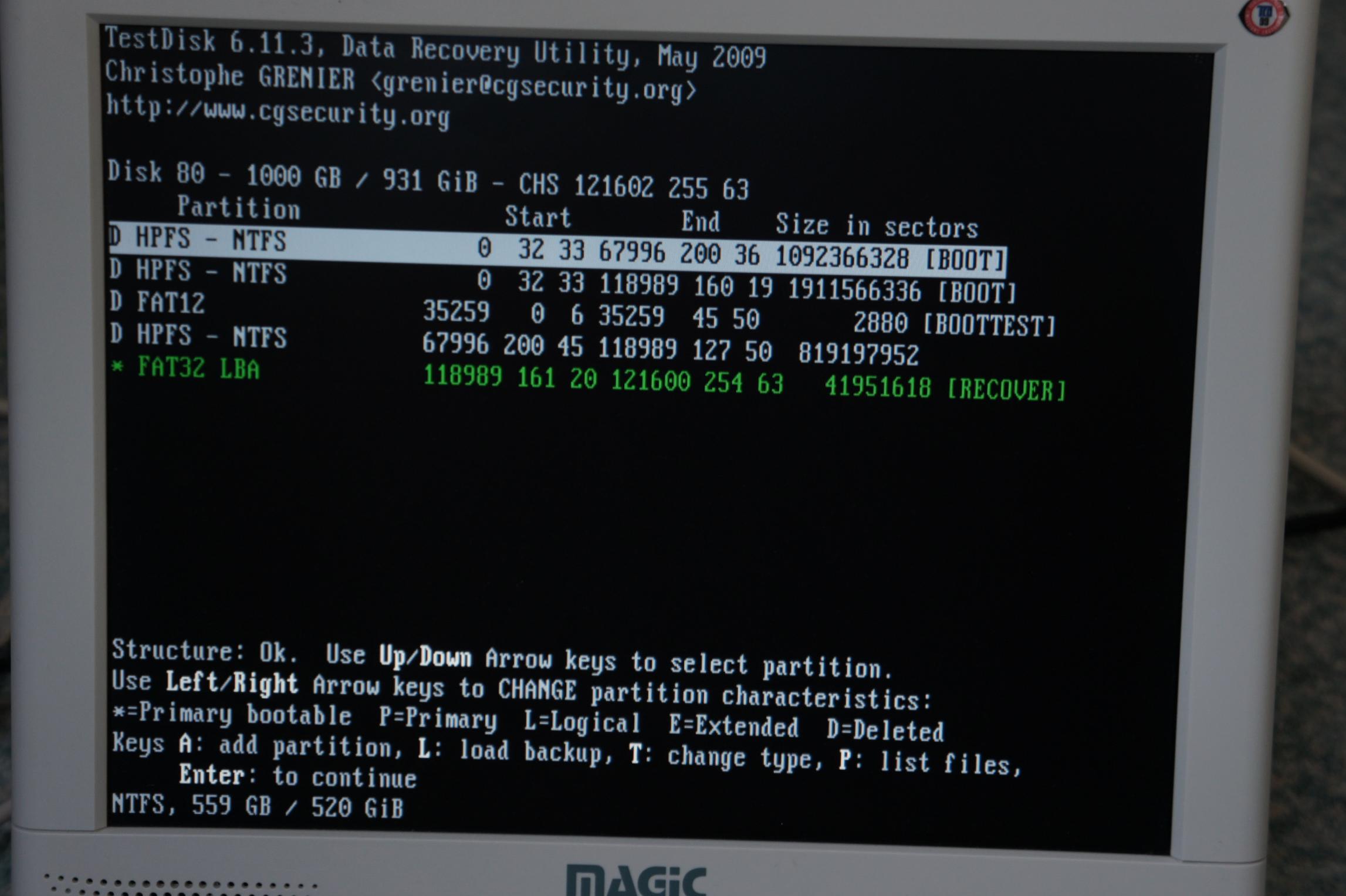

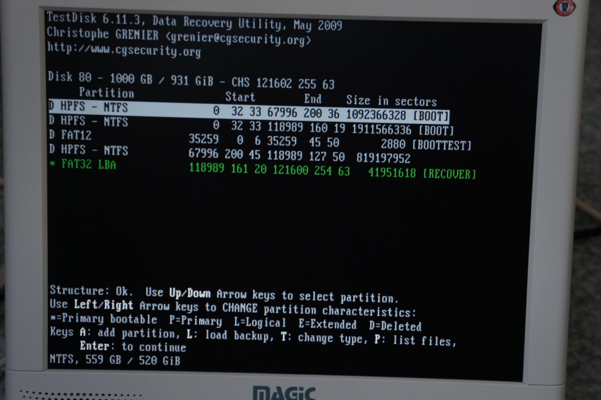

jetzt lasse ich gerade eine deeper search durchlaufen, weil er die erhoffte partition nicht gefunden hat....
edit:
so, deep search lief nun durch, und hat auch einiges gefunden...
BOOT
BOOT
BOOTTEST
Recovery
BOOT und Recovery waren ja auch beide sichtbar, bei der auflistung der daten von BOOT und BOOT sieht es so aus, als wären es die selben partitionen....
Boottest ist 1440KiB (so groß wie eine Diskette) groß - Die daten der Windows Start Diskette.
Von ----- Lassen sich die Daten nicht auflisten, er sagt, dass das Dateisystem Beschädigt sei (das ist die Partition die ich eig. wiederholen sollte).
Recovery ist eine Partition von Medion - unwichtig.
Die Frau hat ihre Festplatte einmal Partitioniert. Wenn ich auf das erste "BOOT" gehe steht als größe dort 520GiB (korrekte größe)
Beim zweiten "BOOT" steht 911GiB - also ich denke die Größe vor dem Partitionieren.
Was mich auch noch wundert.... warum steht vor allen ein "D", sie sind nicht gelöscht, und löschen will ich sie auch nicht ^^....
so leute, was muss ich nun drücken, um Das Betriebsystem Bootbar zu machen? und ambessten auch noch die eine Partition wiederherzustellen?
Danke

Warum nur lassen sich hilflose Anwender immer von Leuten helfen, die auch keine Ahnung haben. :D
vorweg: die "Recover" Partition ist der letzte Ausweg, wieder ein funktionierende System da draufzukiegen, ohne Neuinstallation und mühsamer Treiberklauberei. Bootet man von der, wird der PC wieder in den Auslieferungszustand versetzt.
Ich würde mir daher überlegen, ob die nicht erhalten bleiben sollte.
Wieso ist an der vorne ein Stern?
Wenn die normalerweise bei der Auslieferung einzige Systempartition (welches System ist das überhaupt - Vista x32 oder x64?) nachträglich verkleinert wurde, dann
- ist der erste Eintrag die aktuelle verkleinerte Systempartition (unten: "Structure OK", Letzte Zeile NTFS)
- der zweite Eintrag ein Relikt vom Auslieferzustand (wenn Du die selektierst, wird ganz unten "NTFS found using backup sector!" stehen)
- BOOTTEST ist eigentlich eine Image-Datei einer Bootdiskette am NTFS-System und keine Partition der HDD, die testdisk hier gefunden hat
- das unbenannte Loch wohl die verschollenen Partition, der schon vorher was angetan wurde. Wenn Du diese Zeile selektierst, was schreibt testdisk dazu in der letzten Zeile?

Ich gehe vom Screen nach der tieferen Suche aus.
Ist dieser hier;
https://www.computerbase.de/forum/attachments/dsc01180-jpg.196655/
Die erste Partition wäre von der Länge die Bootpartition.
Die Vorletzte Partition passt als nächstes.
Wichrig hierbei ist diese zu markieren und p zu drücken ob Daten oder eine Fehlermeldung angezeigt wird.
Die letzte Partition ist die Recover-Partition.
Sicherlich ist die gegenwärtige Partitionstabelle falsch.
Sind Partitionen ab Vista die an Megabytegrenzen ausgerichtet sind.
Infos dazu hier;
https://www.computerbase.de/artikel...sk.859/#abschnitt_hinweis_zu_vistapartitionen
