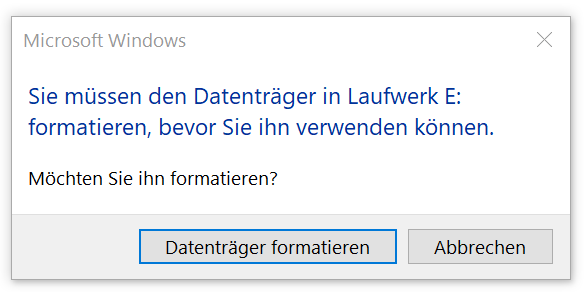

Jetzt ist es aber so, dass die HDD direkt am PC erstmal ohne Probleme erkannt wird. Es kommt direkt das bei VeraCrypt übliche Fenster, das mich zur Formatierung auffordert.
Das klicke ich wie immer weg und mounte die HDD dann in VeraCrypt.

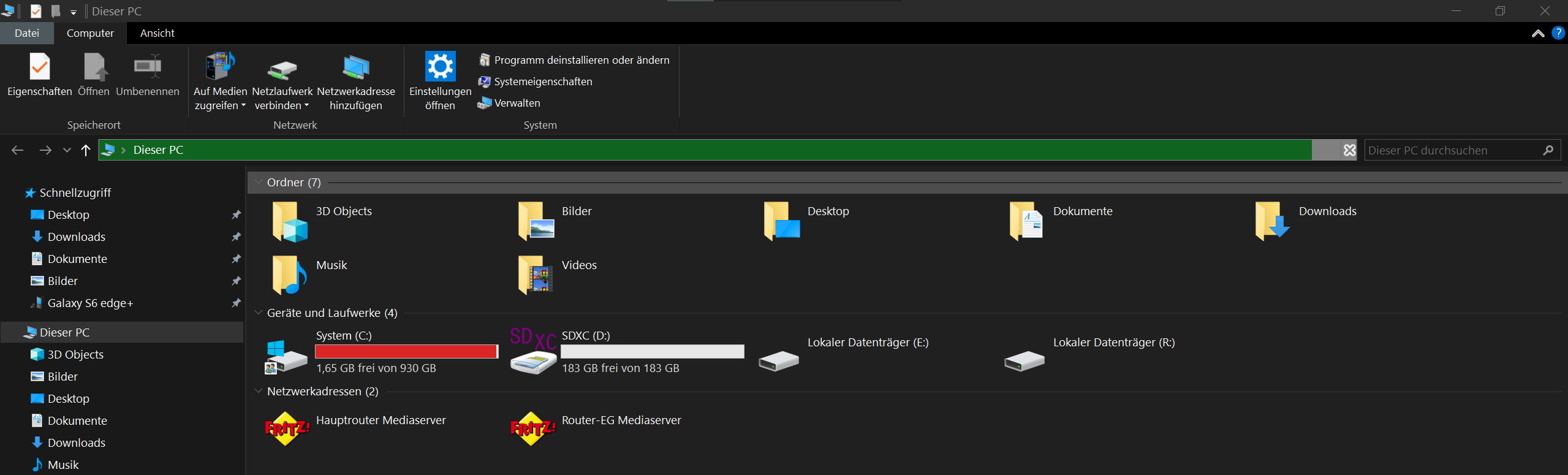

Ab sofort dauert das Mounten sehr sehr lange. Und sobald sie dann mal gemountet ist, erscheint im Arbeitsplatz zwar das gemountete Laufwerk, aber der Arbeitsplatz lädt selber nochmal sehr lange und mir wird beim Laufwerk kein Restspeicher etc. angezeigt, wie bei anderen Laufwerken normalerweise (Grüner Ladebalken oben braucht ewig und die gemountete Platte (R) wird nicht wie die anderen C und D mit Restspeicher angezeigt. Platte E ist die eigentliche physische Platte, die immer so angezeigt wird aufgrund von VeraCrypts Verschlüsselung. Deswegen fragt er mich jedes Mal beim Einstöpseln, ob ich sie formatieren will):
Sobald der Arbeitsplatz nach einer Ewigkeit mal fertig geladen hat, wird die Platte plötzlich getrennt und alles, was ich in der Zwischenzeit versucht habe an Programmen zu starten (z.B. CrystalDisk Info) knallt dann plötzlich auf einmal alles herein.

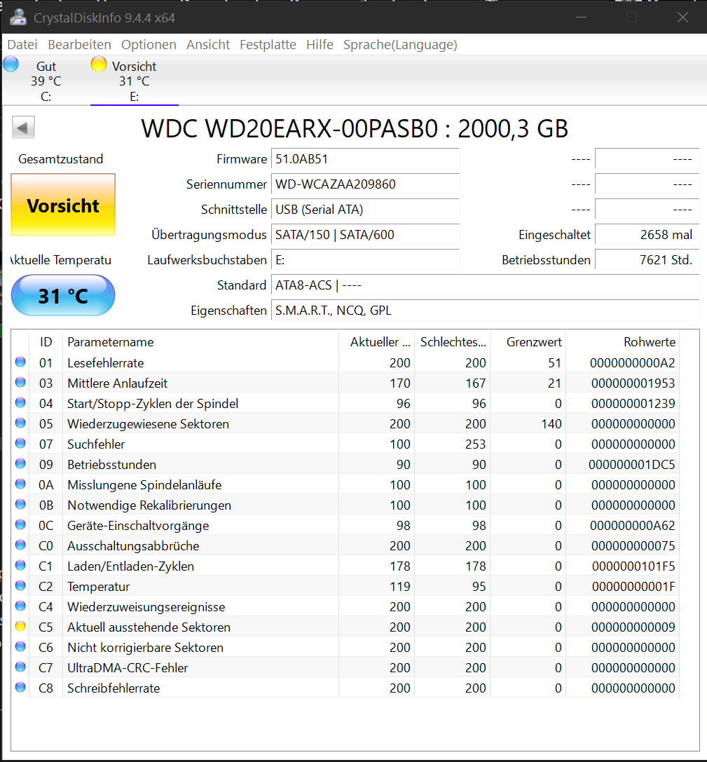

CrystalDiskInfo sagt mir zur nun wahrscheinlich beschädigten Platte folgendes:
Irgendwas also bezüglich "aktuell ausstehenden Sektoren".
Das sind Sektoren, die die Platte nicht mehr lesen kann. 9 Stück sagt der Rohwert.
Die würde die Platte Remappen auf Ersatzsektoren, wenn du die neu schreibst.
Die Daten auf den Sektoren sind erstmal verloren.
Die Platte ist damit nicht zwangsläufig kaputt, aber Daten runterholen, neu formatieren und zwar besser nicht quick.
Dann sollten die Sektoren nicht mehr ausstehend sein, sondern unter ID 5 wiederzugewiesen.
Aber kann halt noch mehr angeditscht sein als die Platte schon gemerkt hat. Die hat sich nur ds angeguckt was zufällig jemand lesen wollte.
