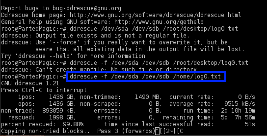

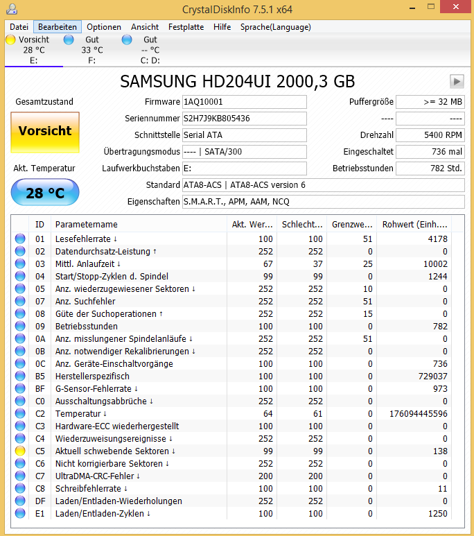

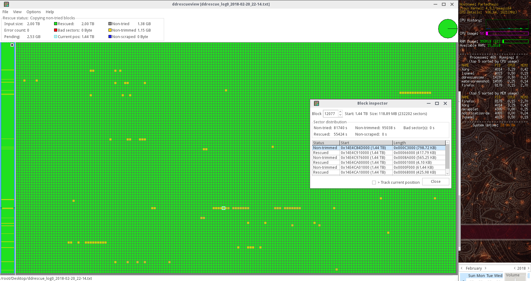

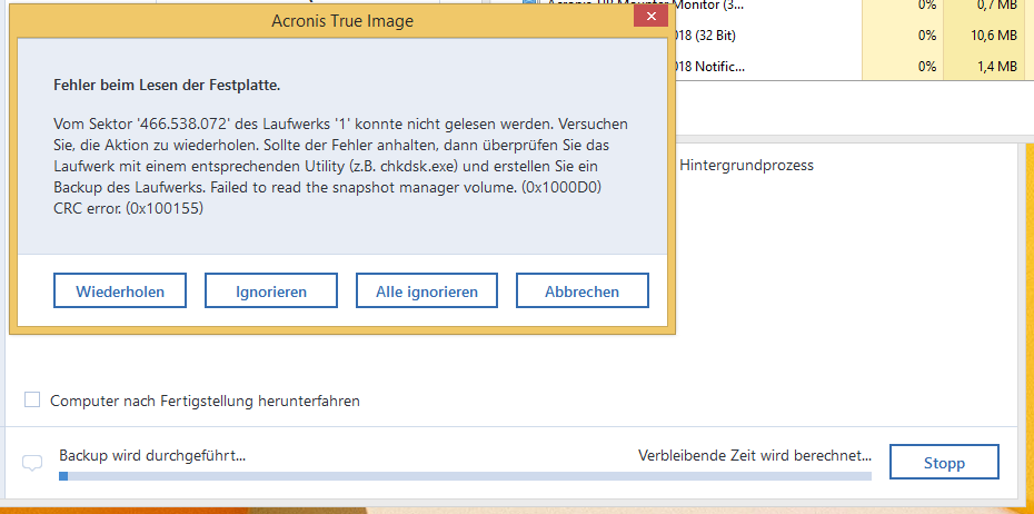

Ich habe selbst schon eine 2 TB-HDD mit dd rescue 'behandelt', die ersten beiden Durchläufe (vorwärts/rückwärts mit Überspringen der fehlerhaften Sektoren) ging überraschend schnell. Etwa so schnell, wie's mit max. Datenrate zu erwarten ist. Erst danach kann's endlos weiter gehen, wenn die fehlerhaften Sektoren eben wirklich NICHT mehr lesbar sind. Das waren bei mir ca. 2,5 GB, und daren änderte sich wahrscheinlich auch nach zwei Tagen nichts mehr - oder höchstens im kB/MB-Bereich.
Mit Acronis TI, und ein oder zwei anderen Programmen auf Windows ging's nicht.
So sah's bei mir aus, mit einer HD204UI von Samsung, und nach 48 Std. ddrescue auf Parted Magic (2017er):
Acronis-True-Image_Fehler-beim-Lesen-der-Festplatte.PNGHD204UI_2_SMART-Werte_2018-02-18.PNGddrescue_2018-02-21-08-53.pngddrescueview_HD204UI-2_2018-02-20_nach-48-Stunden.png

Ich hab' dir sogar 'n Screenshot gezeigt, wo der Befehl zu sehen ist, den ich eingegeben hatte. ;)
/dev/sda = Quelldatenträger (bei mir die defekte, zu rettende 2 TB Samsung-Festplatte)
/dev/sdb = Zieldatenträger (bei mir eine 3 TB-Festplatte von WD)
/home/log0.txt = das Logfile, das während des kopierens erstellt wird; das kann man verwenden, um eine unterbrochene Datenrettung später wieder fortsetzen zu können, z. B. wenn der Rechner in der Nacht aus sein muss
Das kann aktuell etwas anders sein, vielleicht hängt das auch vom verwendeten BS ab, und ob ddrescue oder dd_rescue (gibt wohl Unterschiede) verwendet wird. Die GUI dazu habe ich erst später entdeckt, mit der kann man auch nachträglich noch das Log auslesen, und sich grafisch darstellen lassen (letztes Bild).
