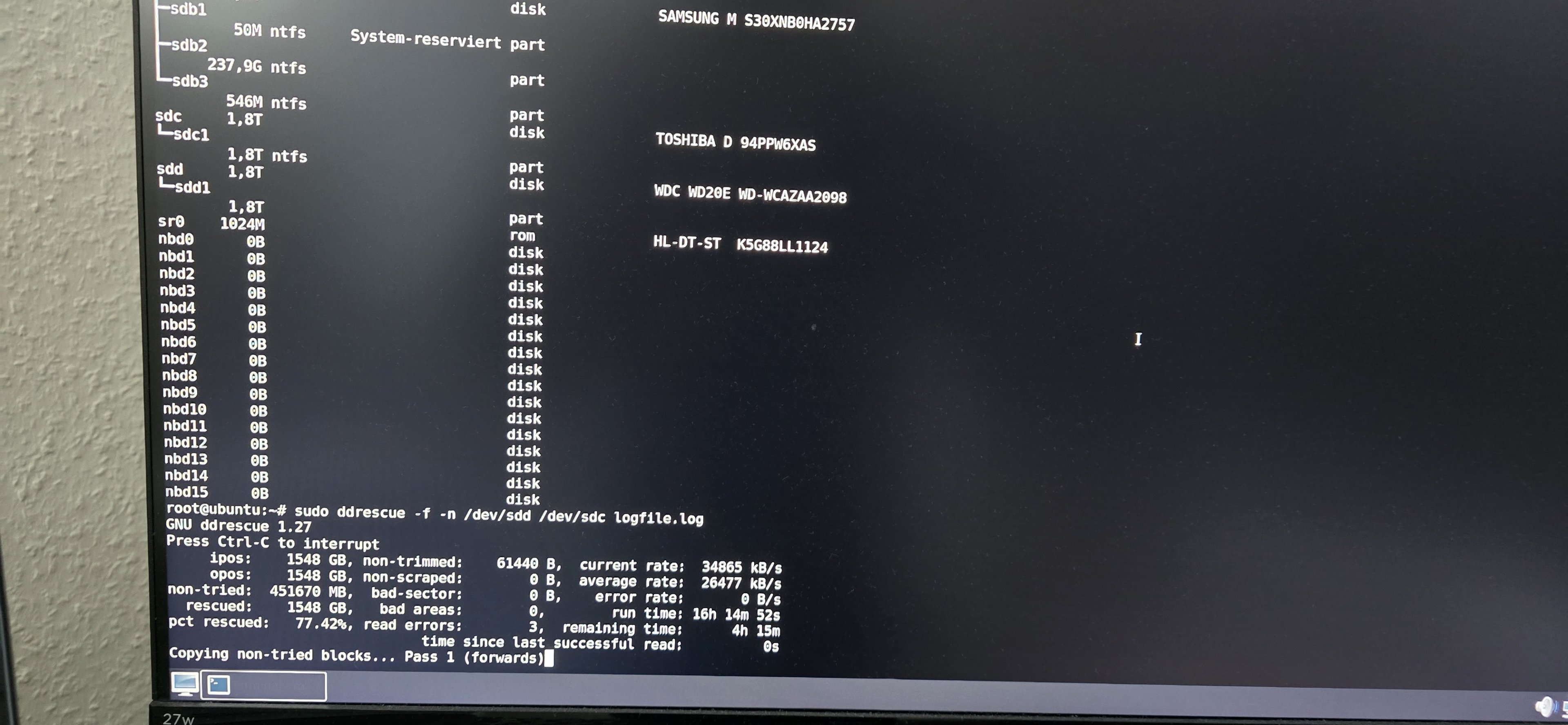

PS: Das ist aktuell der Stand nach 16h Laufzeit...
Was genau bedeutet "non-tried"? Sind das die Bereiche, die beschĂ€digt sind und die ĂŒbersprungen wurden?
Das wÀren ja schon mal ganze 450GB :o
Non-tried ist alles, was noch nicht gelesen wurde, also wenn es von vorne nach hinten zum ersten Mal alles liest, dann ist das der Bereich jenseits der aktuellen Position. Bereiche, die ĂŒbersprungen wurden, finden sich in non-trimmed. Die „Bearbeitung“ bewegt sich in der Ausgabe quasi von links nach rechts und von oben nach unten durch die Werte: erst non-tried, dann rescued, dann non-trimmed, dann non-scraped, dann bad sectors.
non-tried: noch nicht probiert
rescued: gelesen
non-trimmed: nicht abgegrenzt. D.h. erstmal ĂŒbersprungen wegen eines Fehlers. Mit trimmen wird der Bereich eingegrenzt, indem Beginn und Ende des kaputten Bereichs gefunden werden
non-scraped: die Bereiche innerhalb der trimmed area. Die werden dann „ausgekratzt“
bad: was beim Scrapen nicht gelesen werden konnte.
