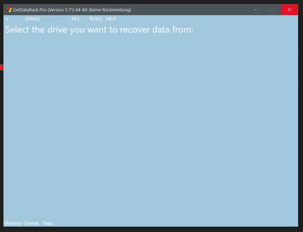

In diesem Fall würde ich folgendes versuchen:
Datenträger in VC schreibgeschützt einbinden, anschliessend mit GetDataBack Pro einen Überblick verschaffen, ob und welche wichtigen Daten auf der HDD vorhanden sind. Dazu muss in den Einstellungen die Option "Show logical drives" aktiviert werden damit das virtuelle Laufwerk von VC ausgewählt werden kann.
Mit der kostenlosen Testversion kann man keine Daten wiederherstellen, aber so hätte man zumindest mal einen Eindruck was vorhanden ist und kann anschliessend überlegen wie man weiter vorgehen will.

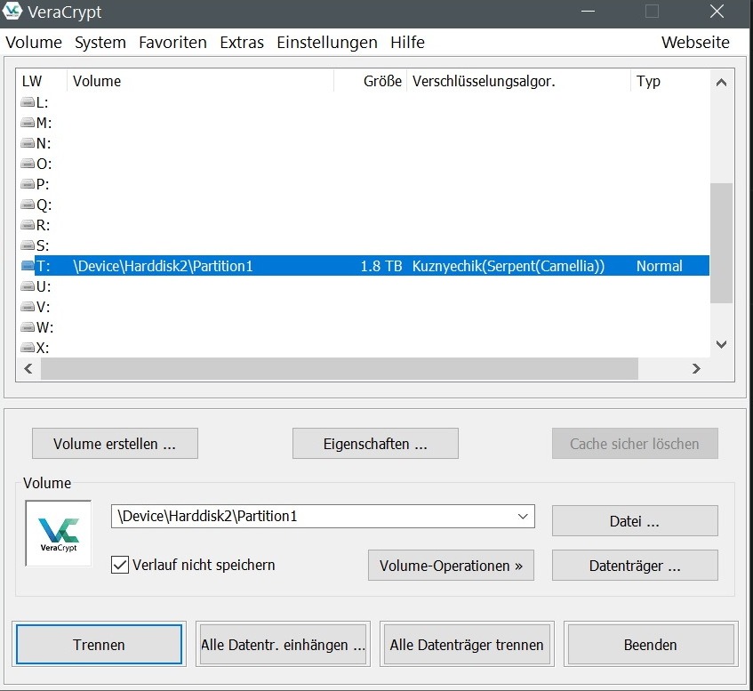

Wie finde ich denn heraus, ob nun ein Headcrash vorhanden ist oder doch nicht? Ich möchte durch unnötiges Nutzen die Erfolgschancen natürlich nicht mindern. Hatte heute morgen eh schon mehrmals erfolglos versucht, die HDD in VeraCrypt einzubinden. Was zwar immer geklappt hat, aber der Zugriff aufs Laufwerk eben nicht in Windows.
Wie kann man in VC eine Platte mit Schreibschutz einbinden?
Und: genügt ein Schreibschutz? Würde ein reines Lesen die Platte nicht auch noch zusätzlich abnutzen und noch mehr kaputt machen?
Dort wo du das Passwort eingibst auf optionen.
Lesen lässt sich nicht vermeiden. Der Schreibschutz soll nur verhindern, dass noch mehr Unfälle wie chkdsk passieren.
Dass Windows das Laufwerk nicht sieht ist erstmal nicht so schlimm, GetDataBack versucht direkt die Master File Table auszulesen um den Inhalt der Platte anzuzeigen.

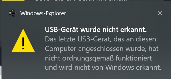

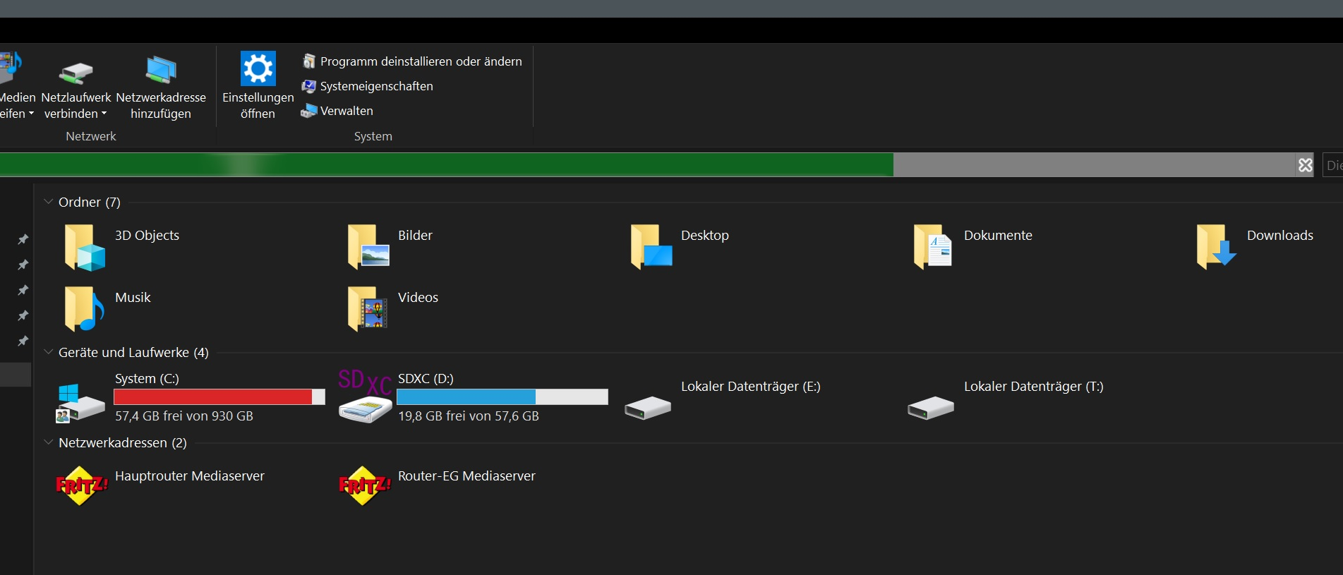

Also mittlerweile wird das mit dem Mounten schwierig. Es war heute Morgen bereits so, dass es manchmal nicht immer gemountet hat bzw. spätestens nach Ablauf des grünen Ladebalkens im Arbeitsplatz das Laufwerk wieder ausgeschmissen hat. Mittlerweile gibt es 2 Szenarien:
Entweder es lädt nach Eingabe des Passworts ewig und es versucht zu mounten und nach Ende des Mountens wird's direkt (und auch die Platte im Explorer) ausgeworfen. Während es lädt, zeigt VeraCrypt im Fenster "Keine Rückmeldung" an. Es scheint sich also auch aufzuhängen.
Oder es schafft es, die Platte einzuhängen und zu mounten, allerdings nicht mit einem vollständig geladenen Laufwerk T und währenddessen grüner Ladebalken:
Während dieses Ladens und selbst wenn ich das hinten rechts mit dem X abbreche, verhält sich der PC sehr langsam. Auch GetDataBack meldet dann kurz nach dem Start direkt schon "Keine Rückmeldung" und vieles, was ich anklicke, wird direkt zu "Keine Rückmeldung":
Das geht dann eine ganze Weile so, bis dann dasselbe Ergebnis wie beim ersten Szenario eintritt, nämlich das de-mounten und auswerfen auch in Windows (Im Auswurf-Manager in der Taskleiste rechts wird die Platte dann auch nicht mehr als mögliche HDD zum auswerfen und trennen gelistet):
Habe es als schreibgeschützt eingehängt in VC.
Manchmal passiert dieser Schritt direkt nach Ende des Mountens, manchmal komm ich soweit, dass das Laufwerk eingehängt wird und ein Laufwerk im Arbeitsplatz erscheint, aber dann lahmt alles und hängt sich auf und irgendwann wird es dann ebenfalls wieder ausgeworfen bzw. nicht mehr erkannt...
Ich weiß nicht, auf was diese Symptomatik hindeutet bzw. ob daraus Rückschlüsse über den Defekt oder Zustand der HDD gezogen werden können.
Ob das nach einem gezogenen Image dann besser klappen soll, wenn's hier mit der physischen Platte schon nicht geht??
