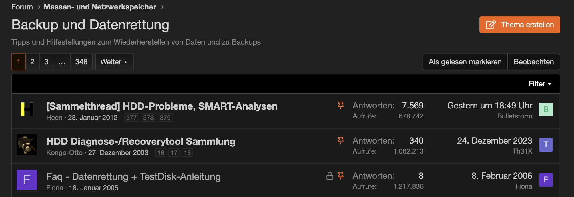

Als Sticky ganz oben im Forum:

@tic.tac da habe ich ja auch schon reingeschaut, aber hatte die Hoffnung, dass jemand noch spezielle Tipps für eine sterbende Platte hat.

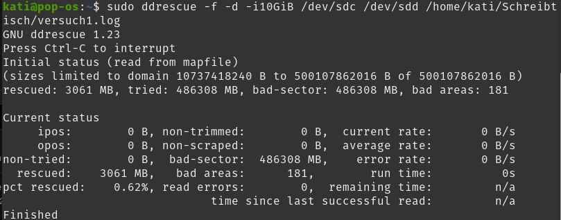

Hey, bin mal nach 1 Woche wieder dran gegangen^^
Ich bekomme direkt diesen output:
Heißt das er kann nichts mehr machen, weil er direkt auf "finished" springt?
Uff. Mir erschließt sich nicht, wie er bei 486 GB Bad Sectors nach 12 Stunden fertig gewesen sein soll. Mal zum Vergleich: Ich habe erst gestern für eine 1 TB Festplatte mit knapp 500 KB Bad Sectors über 24 Stunden gebraucht und habe das Scraping der letzten 11 MB dann abgebrochen, weil mir 99,99% gerettete Daten genug waren. Bad Sectors zu lesen dauert normalerweise ewig, mit einer Datenrate von durchaus unter 1 KB/s. Deine Platte hätte bei den Werten mehrere Wochen oder eher Monate brauchen müssen.
Weißt du noch, welche Befehlszeile genau du verwendet hast?
Die Ausgabe zeigt, dass alle Phasen durchlaufen wurden, aber kaum Daten gerettet werden konnten. Daher macht ddrescue nicht weiter. Dafür müsstest du ein neues Mapfile nutzen.

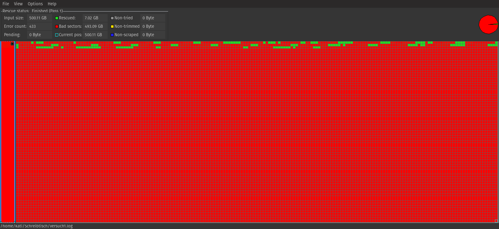

Hmm. Art der Beschädigung und Dauer passt für mich nicht zusammen. Kannst du das Mapfile mal in ddrescueview laden und einen Screenshot davon hier hochladen (über File > Save Screenshot)? Je nach verwendeter Distribution müsste ddrescueview installiert oder installierbar sein.
sieht wie eine gesunde festplatte aus :D
Reaktionen: Evil E-Lex und whats4
OK, das ist krass. Ich hatte darauf gehofft, dass ein Bereich ganz am Anfang in Ordnung gewesen wäre und dann plötzlich nichts mehr gelesen werden konnte. Das hätte bedeutet, dass die Platte aus welchen Gründen auch immer plötzlich nicht mehr korrekt angesprochen werden konnte.
Hier zeigt sich aber ein anderes Bild, nämlich das nahezu die gesamte Platte nicht gelesen werden kann. Ich fürchte, die ist endgültig hin.
