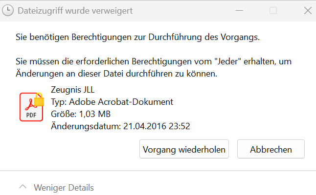

Danke, muss das heute Abend alles mal testen soweit ich das verstehe!
Übrigens, selbst die Daten vom Stick verschieben wird verweigert
Ist der Stick wirklich FAT32 formatiert und nicht doch NTFS?
Da mach lieber kopieren. Verschieben ist immer doof wenn es schief geht.
Boote ein Livelinux und schau ob Du auf den Stick kommst. Wenn ja kopiere die Daten auf einen anderen Datentraeger.
