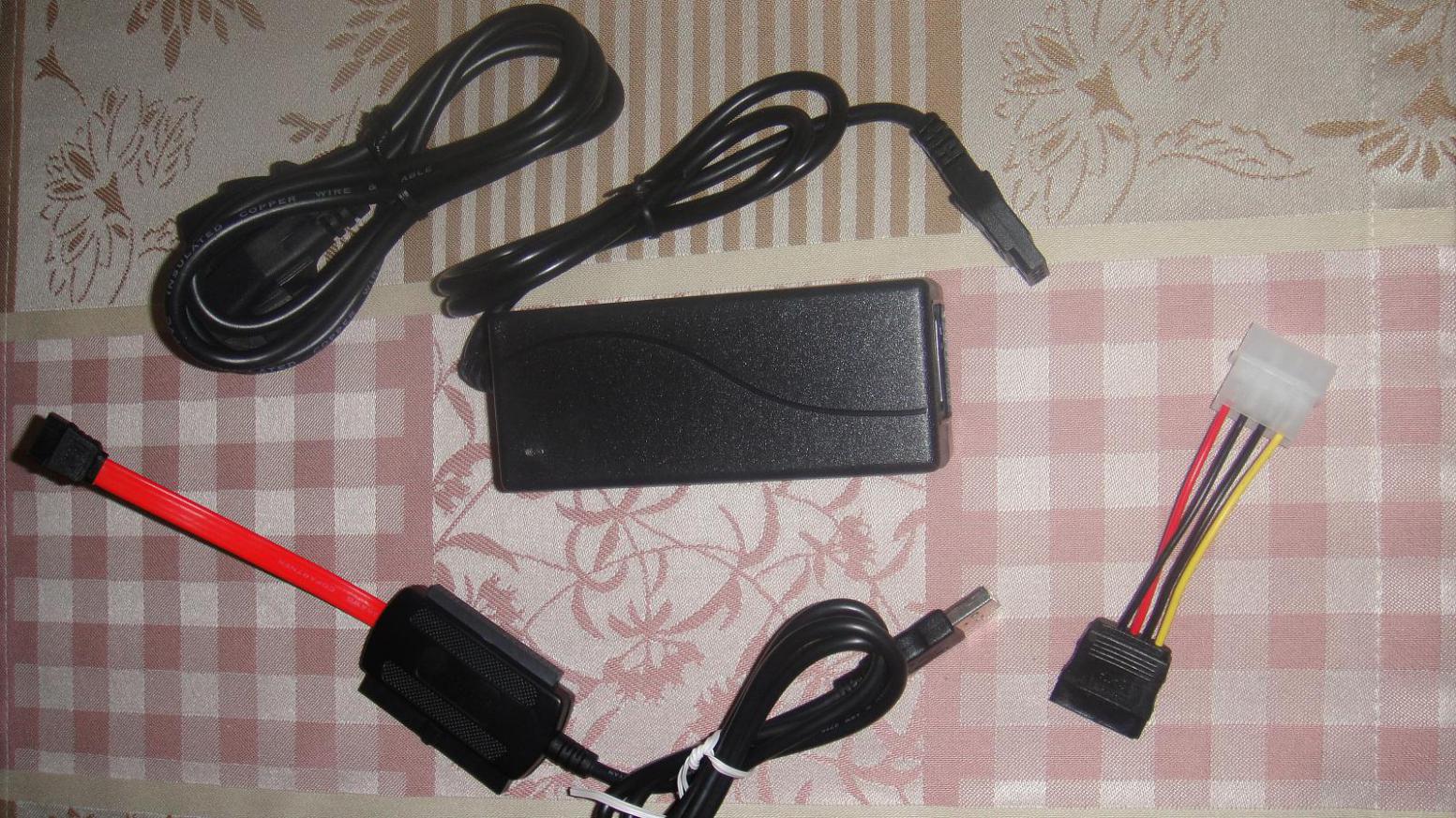

Also hab ich mir diesen adapter gekauft (anhang
Hat auch gut geklappt und hab auch die bilder gefunden

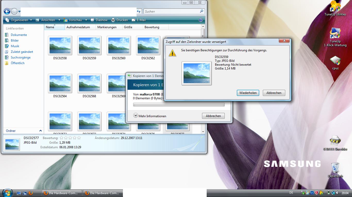

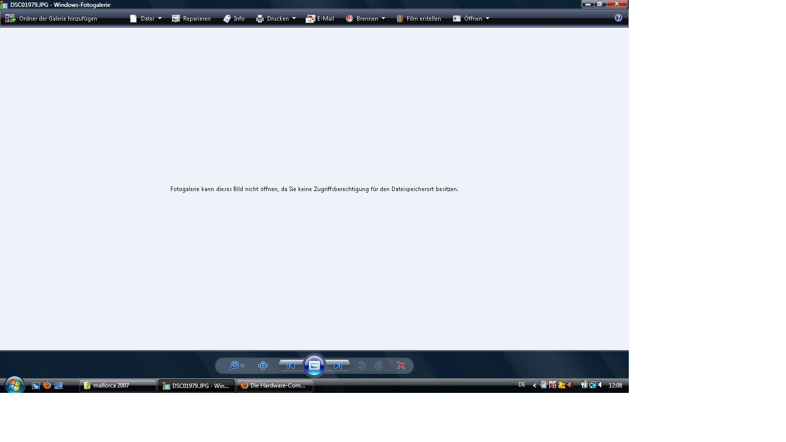

Aber jetzt dasd problem, ich kann sie trotzdem nicht öffnen, dann kommt immer diese meldung (anhang)
Das habe ich schon probiert:
Daten von der Festplatte kopieren ----> geht nicht (anhang)
