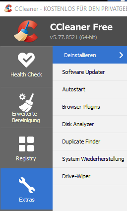

Probiere doch mal den CCleaner ,da ist alles dabei was du brauchst ;-) , insbesondere bei bei den Extras ist was dabei .Ich babe mir das Programm zu eigen gemacht , daß heißt in Pro-Version..aber dann alles ander abwählen.

In den "Extras" des CCleaner ist nix was fuer diesen Fall hilfreich ist. @cK31-Spiced

@cK31-Spiced
Und was hat das nun mit Demokratie zu tun, wenn man erwähnt, dass Ccleaner keine einzige Funktion besitzt, um ein Dateisystem zu reparieren, das durch einen aprupten Abbruch während einer Schreibaktion offensichtlich zerstört wurde?
Abgesehen davon dürfte der TE das Problem nach einem halben Jahr wohl inzwischen auch gelöst haben.
Das mag alles sein. @cK31-Spiced
Aber Du wirfst hier einen Programmnamen in den Thread ohne ueberhaupt zu sagen oder zu beschreiben, was der/die Hilfesuchende damit anfangen kann.
Hier bei CCleaner unter Extras ist rein nichts was der/dem TE mit der externen HDD hilft.
