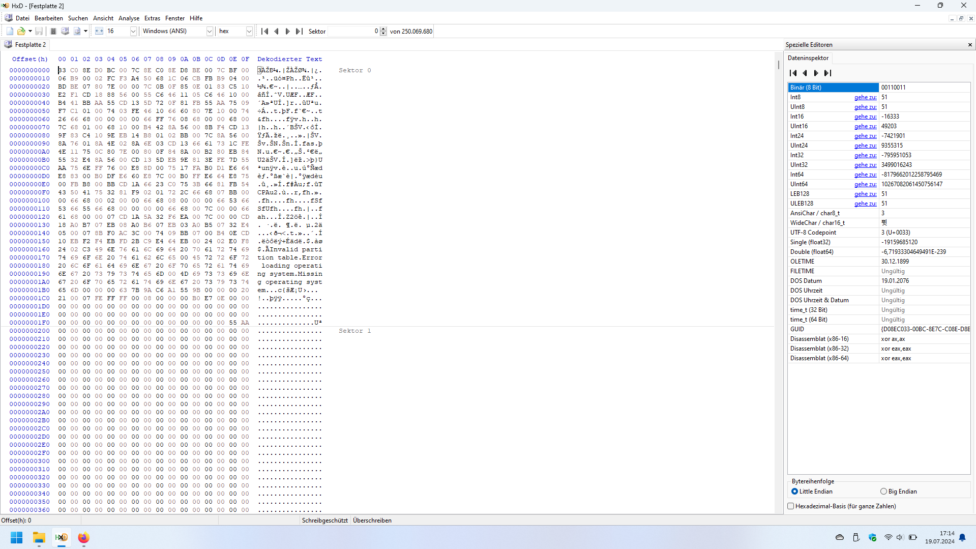

Z.B. mit einem Hex-Editor (wie HxD) öffnen und schauen, was drauf ist. Nach einem Secure Erase sollten alle Blöcke mit 0x00 oder 0xFF initialisiert sein.

@Amaoto so?

Ja, da siehst du jetzt einen MBR. Wenn da sonst nichts ist, dann ist der Bereich der SSD, der nicht durch Wear-Leveling ausgeschlossen ist, leer. Und an die ausgeschlossenen Zellen kommt man so nicht ran. Sie sollten aber mit Secure Erase ebenfalls gelöscht werden (durch ein normales Überschreiben/Formatieren nicht).
