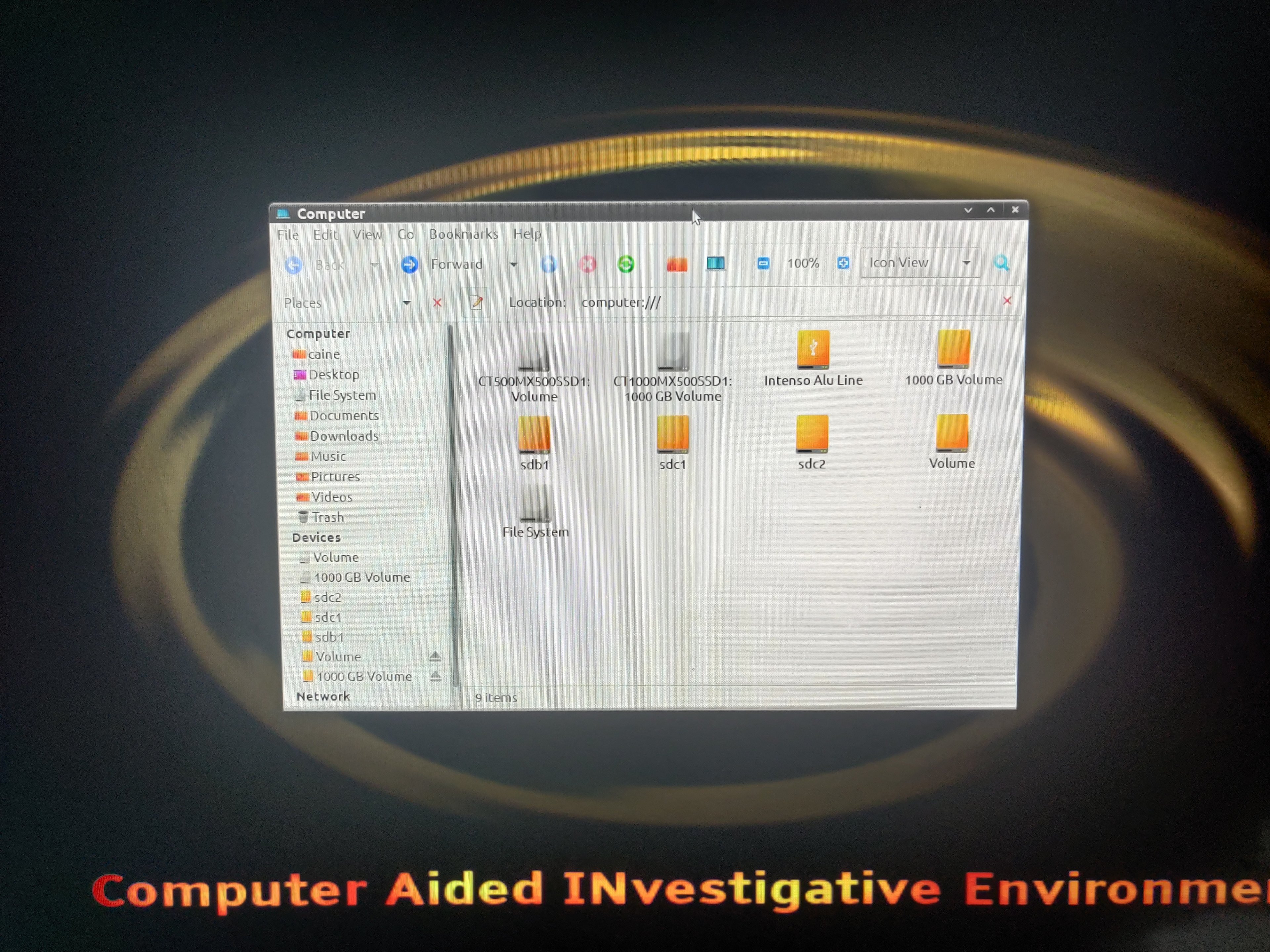

Ok also ich bin auf dem Desktop mit dem Stick. Bei den ersten beiden icons kommt "cant mount"

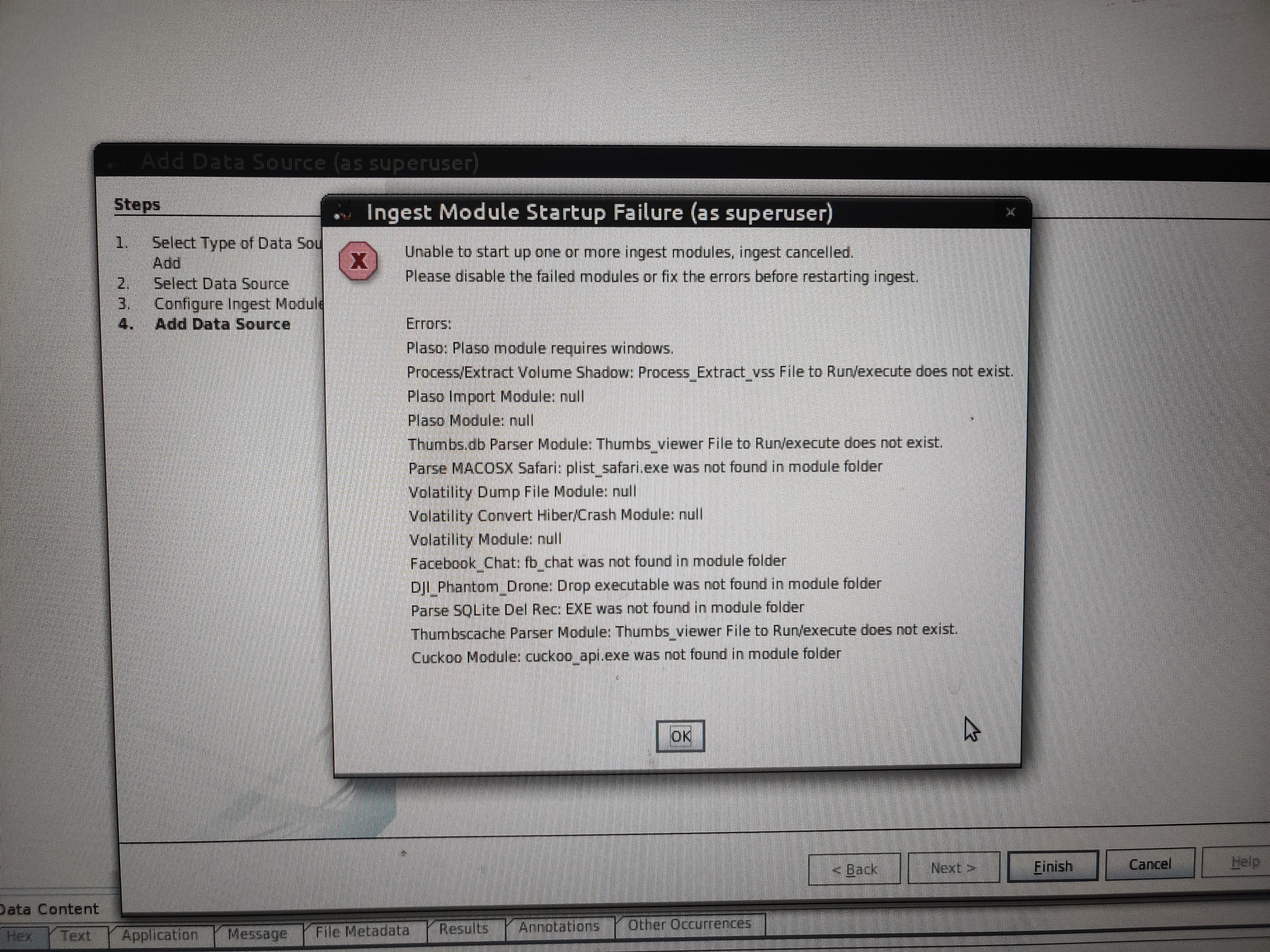

Habe mit dem Programm Autopsy versucht. Festplatte ausgewählt und und suche gestartet aber direkt kam das
