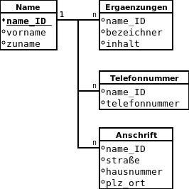

Je Strukturierter du die Daten ablegst, desto eher lohnt eine Datenbank. Wenn ein Großteil der Namen sowieso eine oder mehr Telefonnummer und/oder Anschrift, Emailadresse, Geburtsdatum zugeordnet bekommen, dann sieh dafür Tabellen vor und schmeiß nur alle untypischen Erweiterungen in eine Tabelle, die XML Ähnliche Einträge aufnimmt.
Beispiel:
Dabei identifiziert Name.name_ID als Primärschlüssel die Person eindeutig. Über name_ID sind die Werte in Tabelle Ergaenzung zugeordnet. bezeichner enthält dann was es sein soll und inhalt den eigentlichen Datensatz. Könnte also so aussehen:
Ergaenzung.name_ID=1
Ergaenzung.bezeichner="Blutgruppe"
Ergaenzung.inhalt="AB"
