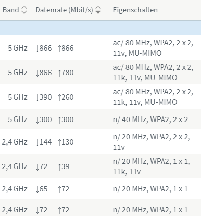

Ich habe hier auch eine Fritzbox 7590 mit Angepriesenem 1733MBit Netzwek
Beide sind über 5GHz verbunden und der Kanal ist sonst frei
MiMo Unterstützung für alle Geräte (die es können) ist aktiv
Ganz oben steht ein Lenovo Thinkpad Laptop mit Ca 1m Abstand
Als zweites ein Samsung N9 Smartphone - auch 1m Abstand
Als drittes ein Laptop mit 3m Abstand im selben Raum (ohne Sichtverbindung)
Als Viertes Ein weiters Smartphone
Die Geräte im 2,4 GHz band sind eh langsammer
Wie man sieht ist der Abstand und die Sichtverbindung und kleinen Abstand haben ungefähr gleich schnell angebunden wie ein LAN kabel. Eine Kurze Geschwindigkeitsmeesung von Laptop su NAs ergab 85MB/s passt also grob.
Allerdings teilen sich alle Geräte die Bandbreite sprich immer nur eines wird pro Frequenzband damit versorgt...

Hier ein Beispiel Unter solchen Bedingungen
