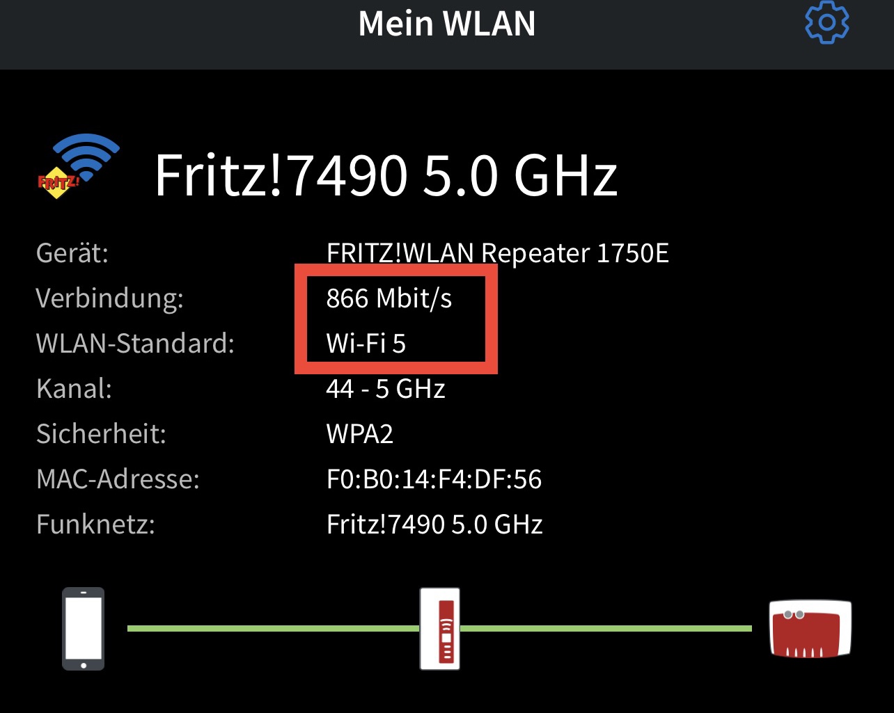

Gerät iPhone 13 Pro Max :

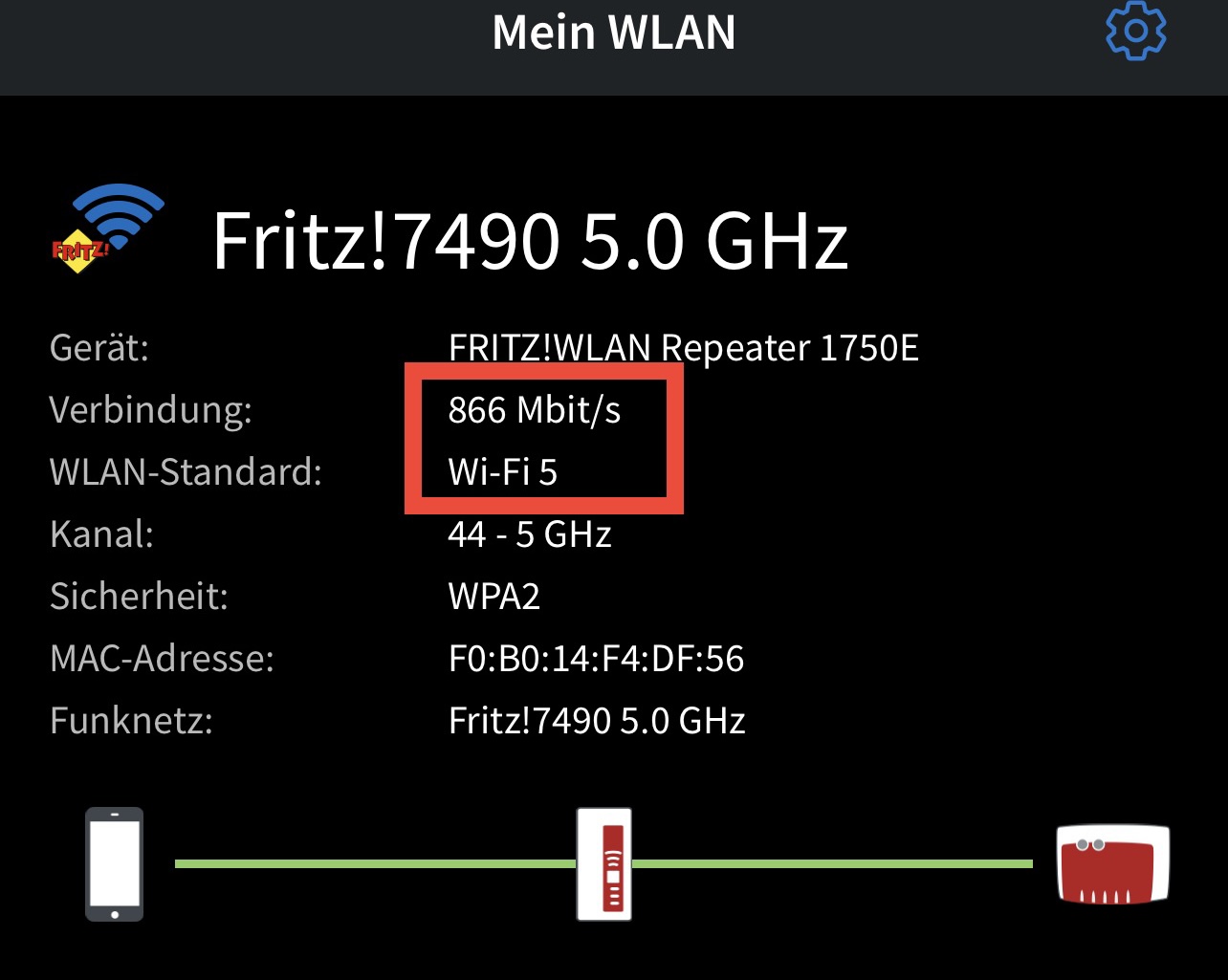

Verbindung iPhone zum AP FRITZ!Box 1750E
866 Mbit/s brutto ( iPhone 5cm daneben )

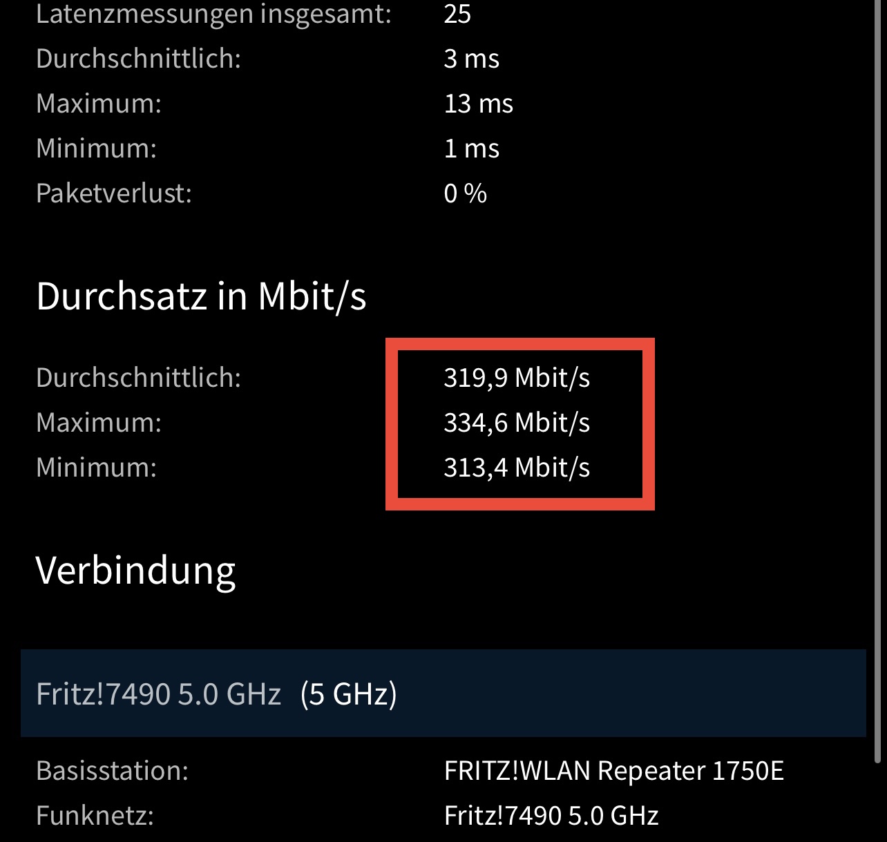

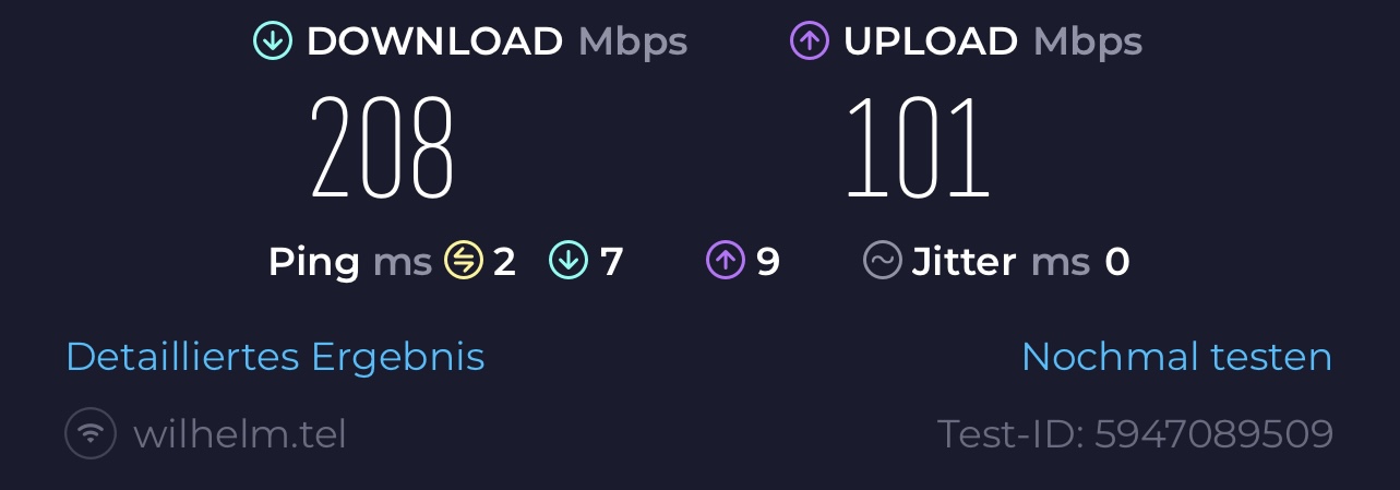

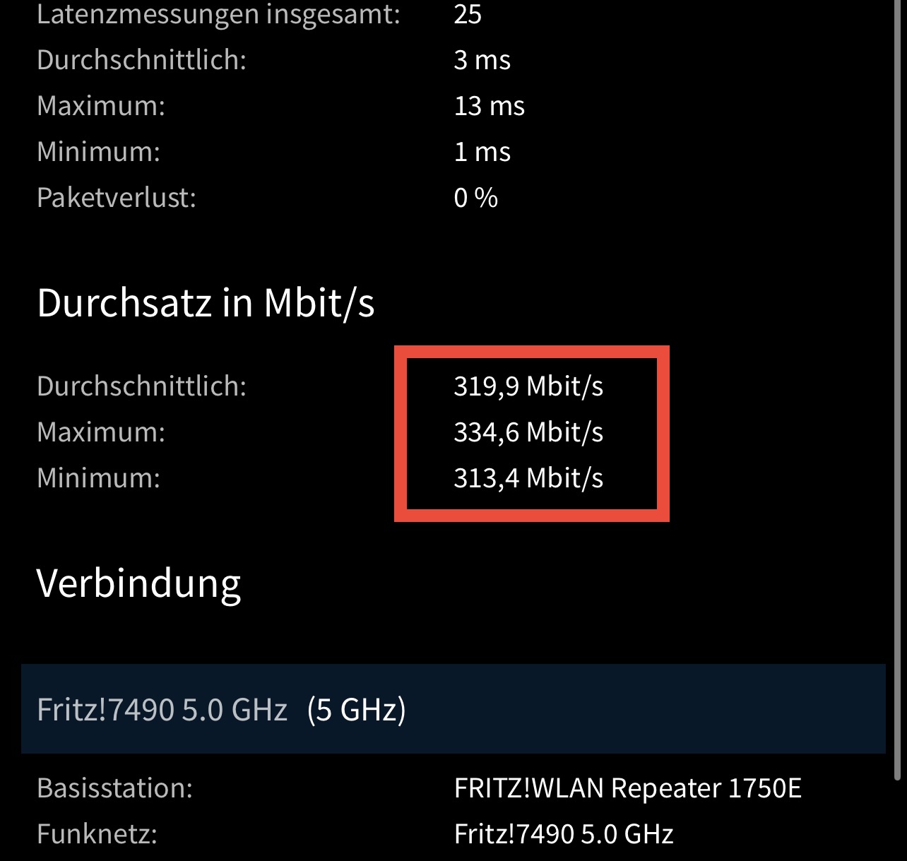

Netto Durchsatzmessung mit „Wlan Testen“
320 mbit/s im 5 Ghz Netz ( Wifi 5, 80 Mhz , 2 x 2 )

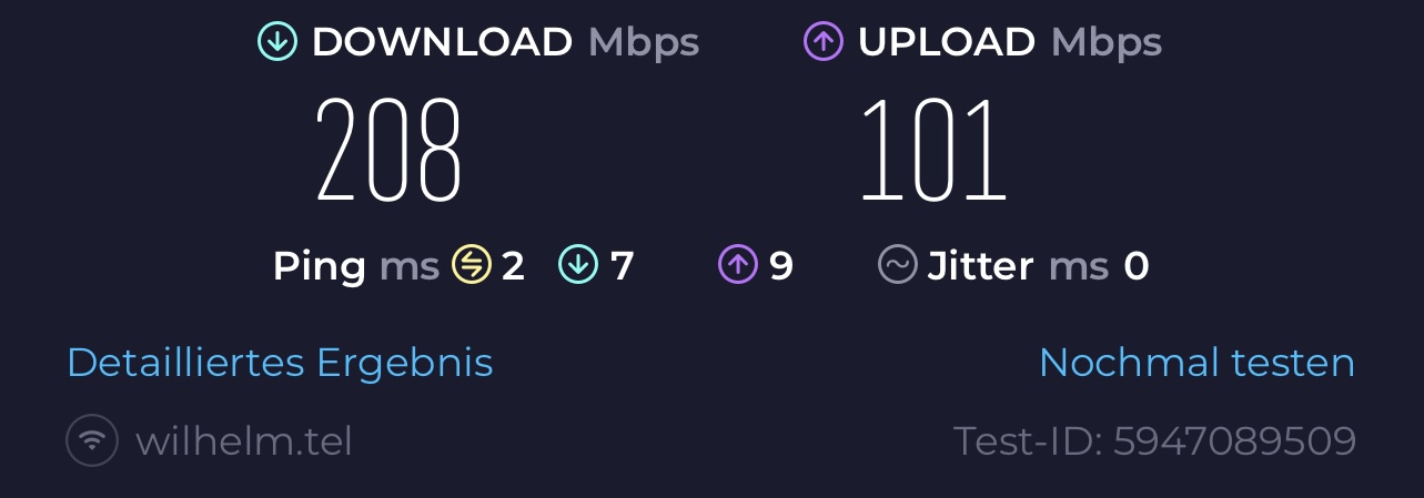

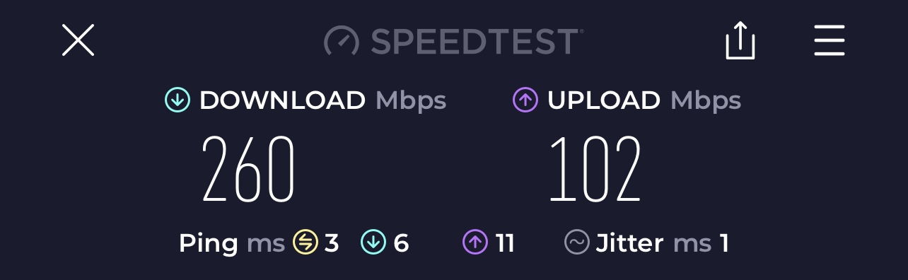

Speedtest ookla: 208 Mbit/s Download

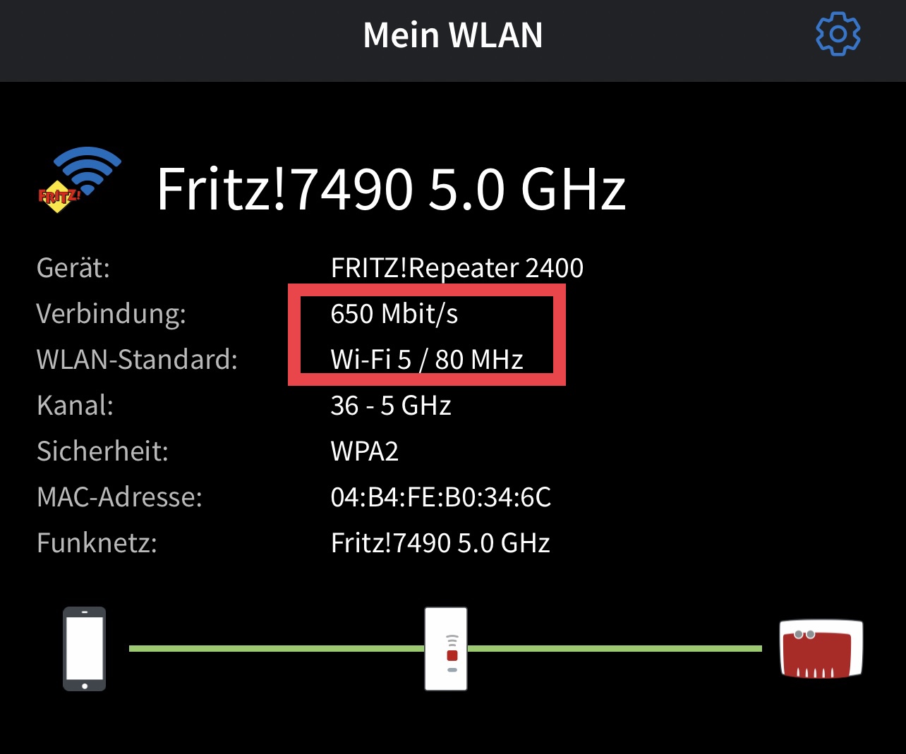

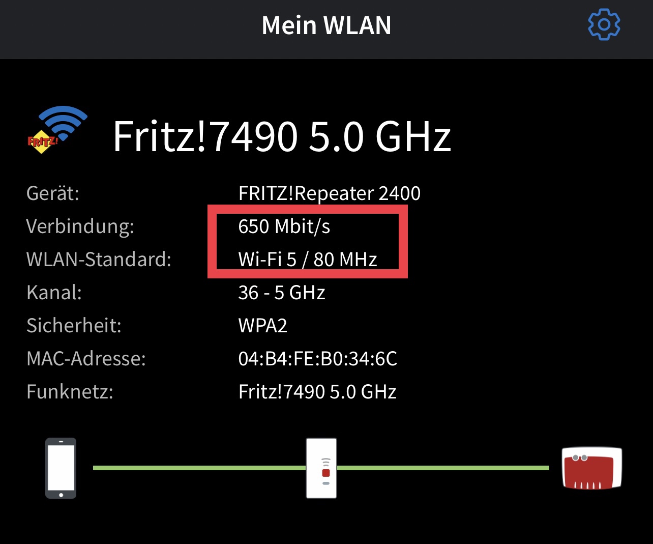

Verbindung iPhone zum AP FRITZ!Box 2400 :
650 Mbit/s brutto ( iPhone ein Raum genau darüber )

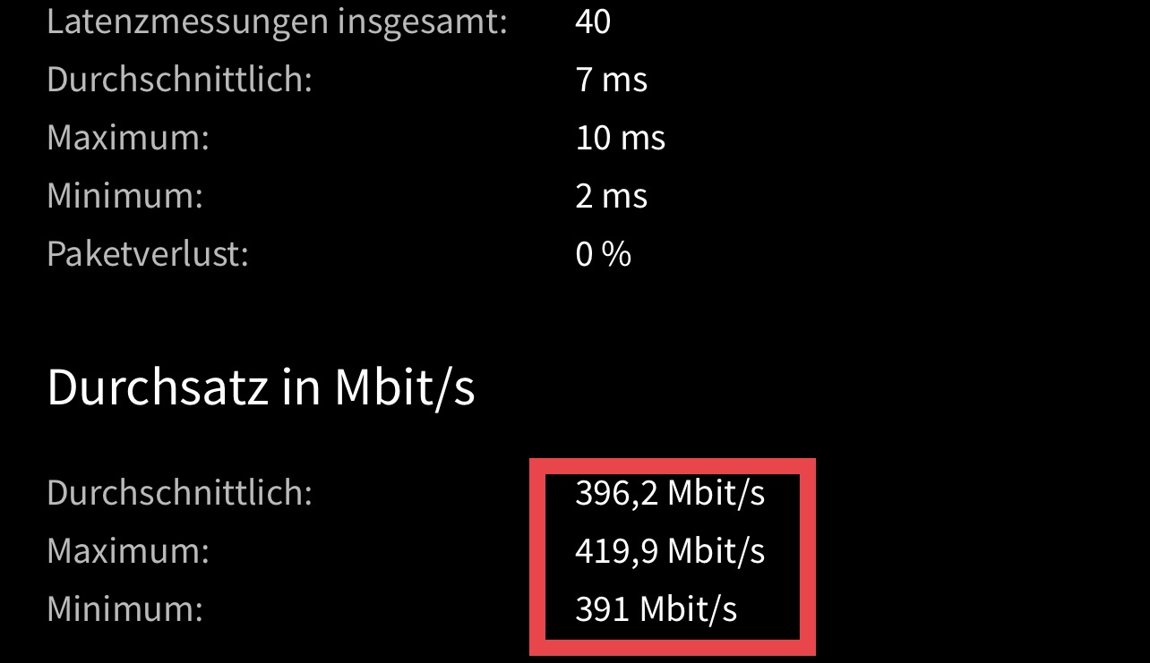

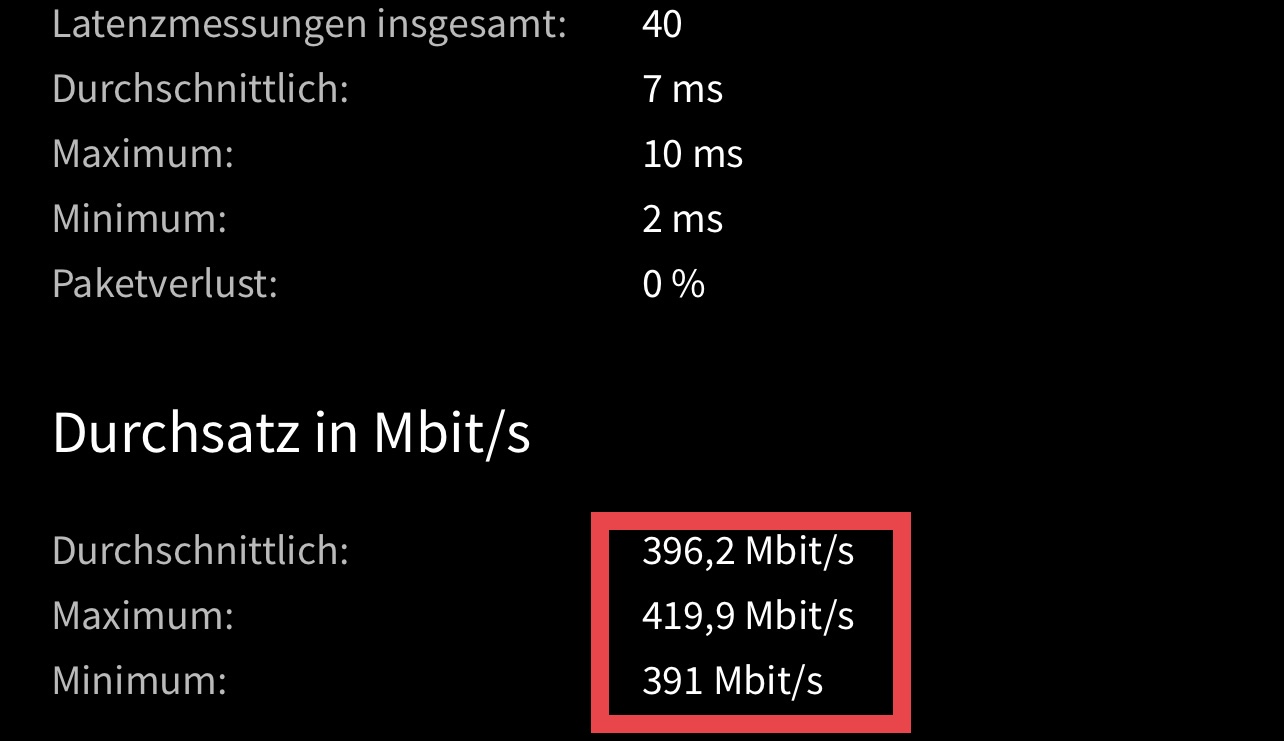

Netto Durchsatzmessung mit „Wlan Testen“ :
~396 mbit/s im 5 GHz Netz ( Wifi 5, 80 MHz, 2x2 )

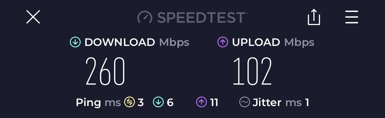

Speedtest ookla : 260 mbit
„WLAN Testen“ funktion ca 30 sek ausgeführt.
Beim Speedtest kommt das iPhone also nicht ansatzweise über 300 mbit/s im Download, wie zum teufel kann das sein bei dem netto Durchsatz ?? Eigentlich müsste ich hier auf mindestens über 300 mbit/s im Download kommen oder liege ich hier einfach falsch ? Vielleicht ist das hier meckern auf hohem Niveau, aber ich verstehe es einfach nicht.

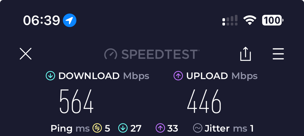

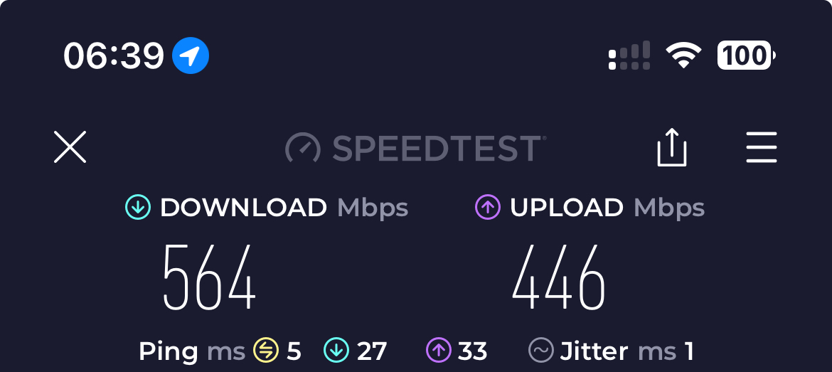

Was zeigt die AVM-App direkt neben dem Router an und sagt dann Ookla?
Bei mir habe ich das kurz probiert, am Router selbst zeigt AVM ca. 396Mbit an (Brutto 1201), Ookla 530/120, Tarif ist Telekom 500/100.
Am Repeater, der bei mir kein Access Point ist, kommen eine Etage höher ca. 380 lt. AVM und 130/120 lt. Ookla an. Gemessen mit iPhone 13 Pro.

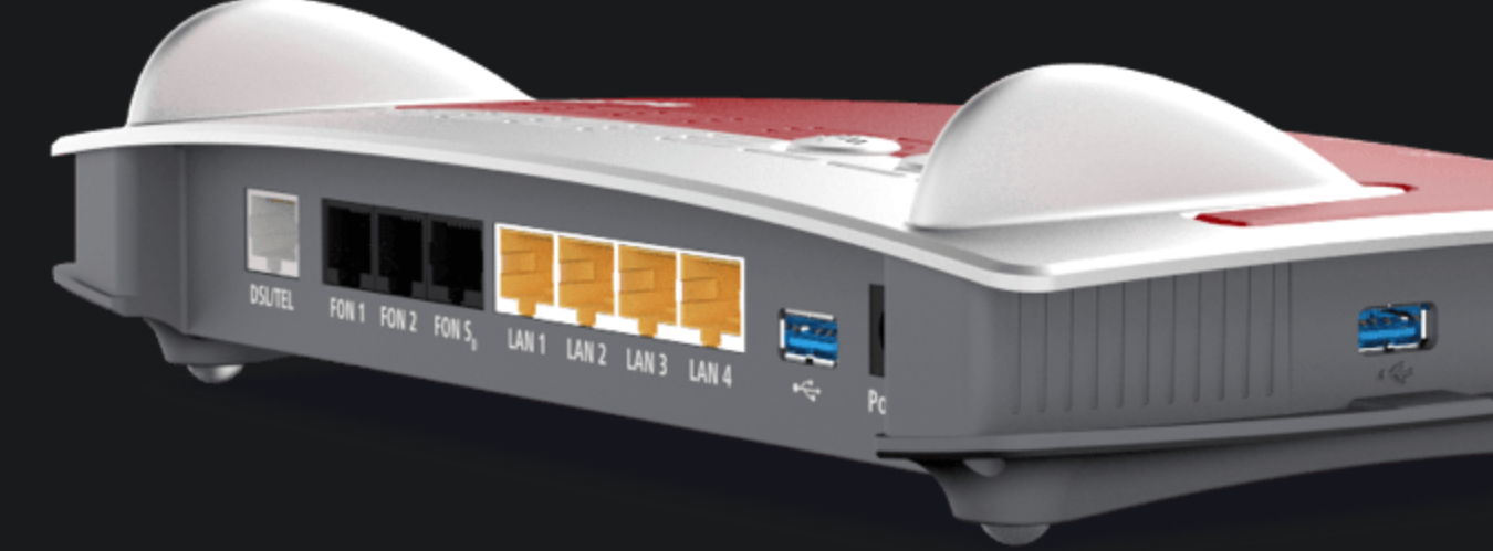

Das dritte mysteriöse Kabel hängt nicht in nem lan Port von der fritz sondern im FON S0 Port und geht von dort aus in den Switch ( Fax ? Sorry kenne mich nicht gut genug dazu aus :(..
@prian Wenn ich unten an der 7490 direkt am Router bin habe ich volle Brutto Bandbreite sprich 866 mhz ( 2x2 ) und AVM zeigt mir beim Test um die 400 an. Ookla sagt auch hier wieder „nur“ 205 Mbit/s.
In das Patchfeld könnte ich verstehen, in einen Switch nicht. Das kann technisch nicht funktionieren.
Reaktionen: blastinMot, AB´solut SiD und wombat12
Unwahrscheinlich. Das Kabel geht vielleicht in das Patchpanel, um dort am anderen Ende in der Dose einen Anschluss für ein Telefon zu ermöglichen, aber sicher nicht in den Switch, denn der hat mit Telefon nix am Hut - abgesehen von VoIP, aber das liefe über LAN und nicht Fon
Moment, einen Schritt zurück. Ja, du räumst ein, dass du den Unterschied zwischen Brutto und Netto im WLAN kennst, aber du gehst scheinbar davon aus, dass die Relation der beiden fix ist und genau diese Annahme ist falsch. Man kann in etwa davon ausgehen, dass ca. 50% netto vom brutto übrig bleiben, aber einerseits ist das nur ein grober Richtwert und andererseits bezieht sich das weitestgehend nur auf den Overhead der Kommunikation an sich. Störungen und dergleichen drücken das Netto weiter nach unten.
Bei Speedtests, die mehr oder weniger das Netto messen sollen, empfiehlt es sich zudem, mehrere verschiedene zu testen, um potentiell ausgelastete Server auszuschließen. Denn auch da kann natürlich ein Flaschenhals sein. Abgesehen davon solltest du solche Messungen mit einem PC/Laptop durchführen und nicht mit einem mobilen Gerät, weil hier womöglich auch das Gerät selbst limitiert. Das Thema der Antennenkonfiguration (4x4 / 3x3 / 2x2 / 1x1) hast du ja schon selbst angerissen, aber natürlich muss das Gerät als solches auch ausreichend leistungsfähig sein. Deswegen sind Messungen mit Smartphones stets mit Vorsicht zu genießen.
Bin leider schon auf Arbeit sonst würde ich nochmal nachschauen, der Techniker hat das unten angeschlossen, könnte auch gut sein dass ich mich verguckt habe und es doch auf das patchpanel geht, würde ja definitiv mehr Sinn ergeben 😁
