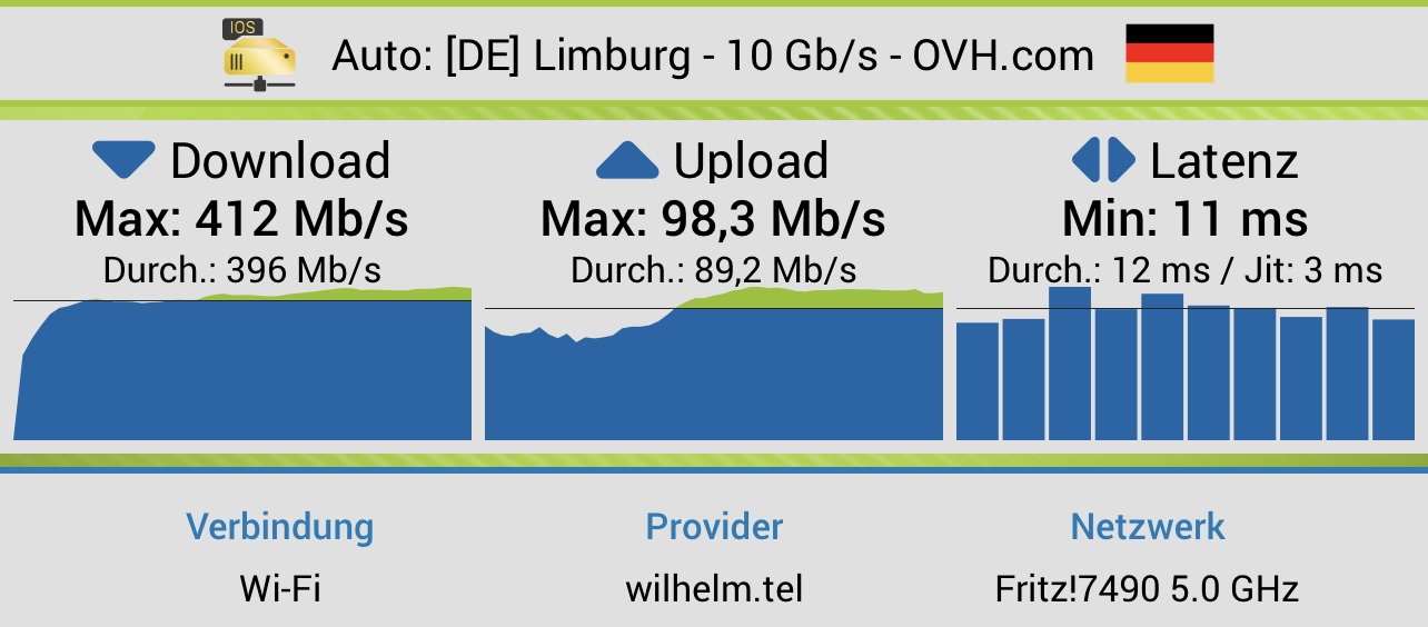

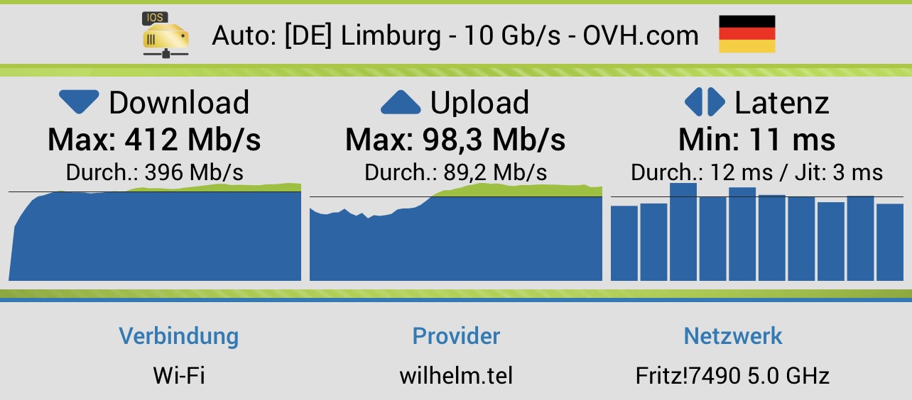

Meine Damen und Herren, das Rätsel ist gelöst. Danke an euch alle für eure Meinungen und GedankenRaijin schrieb:Bei einem Stream deckt sich die Messung also in etwa mit deinen Messungen in #1.
Dieses Verhalten kann man in etwa damit vergleichen wie früher Downloads aus dem Internet gehandhabt wurden und wie es heutzutage meist passiert. Man kennt vielleicht noch Download-Manager, die man früher benutzt hat. Diese haben einen Download in mehrere Parts gesplittet und parallel in mehreren Streams runtergeladen. In Summe wurde der Download dadurch schneller. So wie iperf hier eben auch bei einem Stream ~300 Mbit/s misst und bei 5 Streams fast das doppelte schafft.
Wenn du einen Speedtest im www machst, kann es sein, dass auch dieser nur über einen Stream läuft und daher kommt womöglich deine Messung mit ~250 Mbit/s.
Habe mein Netzwerk nun komplett zurückgesetzt, AP‘s neu eingerichtet ohne Mesh. 2.4 GHz und 5 GHz getrennt. Resultat war nur leicht besser. Iperf hat mich aber stutzig gemacht, gewünschte Bandbreiten werden erreicht also wie kann das sein ?? So jetzt kommt was lächerliches 😂 Ich weiß nicht wieso aber es scheint so dass jeder gängige Speedtest bei mir auf nur einem Stream läuft. ( TV, PS5 , IOS/MacOS Geräte).
Auch dank dem Post von @Azghul0815 wo er sein Problem mit dem „nur 50% Upload“ beheben konnte indem er Nperf als speedtest eingesetzt hatte, habe ich das nun auch versucht und Sieh mal einer an

Sehr komisch aber egal, beide Messung hintereinander ausgeführt und iPhone lag jeweils an einem Punkt in der Küche ungefähr 5Meter vom Router.
Edit : Eben nochmal beim zweiten AP getestet, da ist die Differenz zwischen den beiden Speedtests noch größer. 190 Mbit/s down von ookla und 395 average von nperf. Muss man wohl nicht verstehen wenn es die selben Server sind ?
