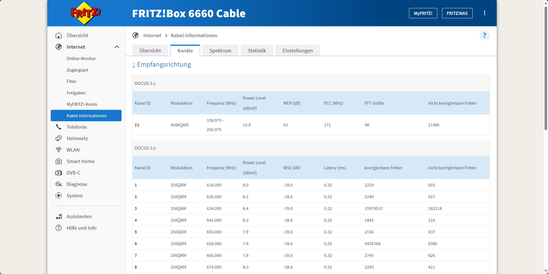

Hey,
ich brauche mal eure Hilfe.
1. Hardware
Fritz box 6660 von Pyür
ISP: Pyür 1000mbits Speed Test 750~950 MBits ankommend
Ping 16MS~
Das Original Kabel war zu kurz und nun habe ich mir bei Amazon einen Adapter(der Name fällt mir gerade nicht ein) und ein Koaxial Antennenkabel 135db. gekauft.
Speedtest
PC verbunden via Lan am 2.5Gb Port der Firtzbox
3900x 360er Enermax
Trident Z Neo, DDR4-3600, CL16
x570 Edge WiFi MSI
1TB WD Black Sn850x
3060TI MSI Trio X
Win 11 Pro neu installiert
alle Treiber neu & alle Updates
Zowie 2546k @FHD 240Hz
Spiele Cs2/cs1.6/ Fortnite
2. Frage

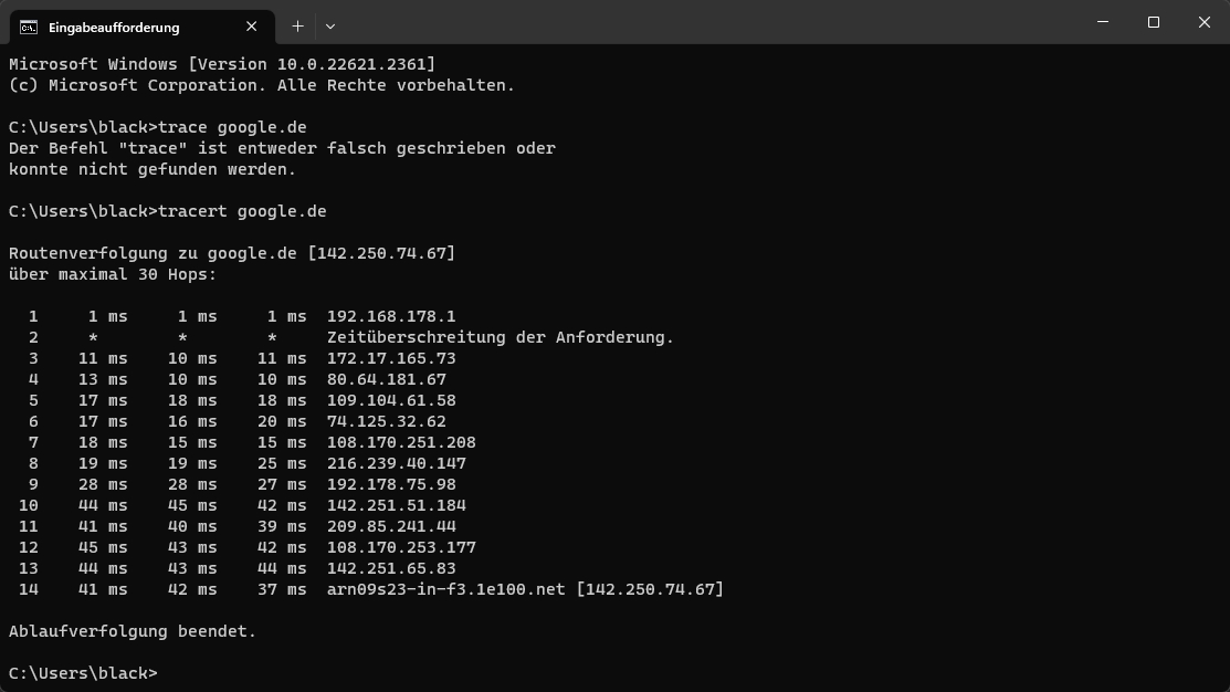

Da ich die genannten Games Online betreibe, ist natürlich ein guter Ping und eine stabile Leitung von Vorteil.

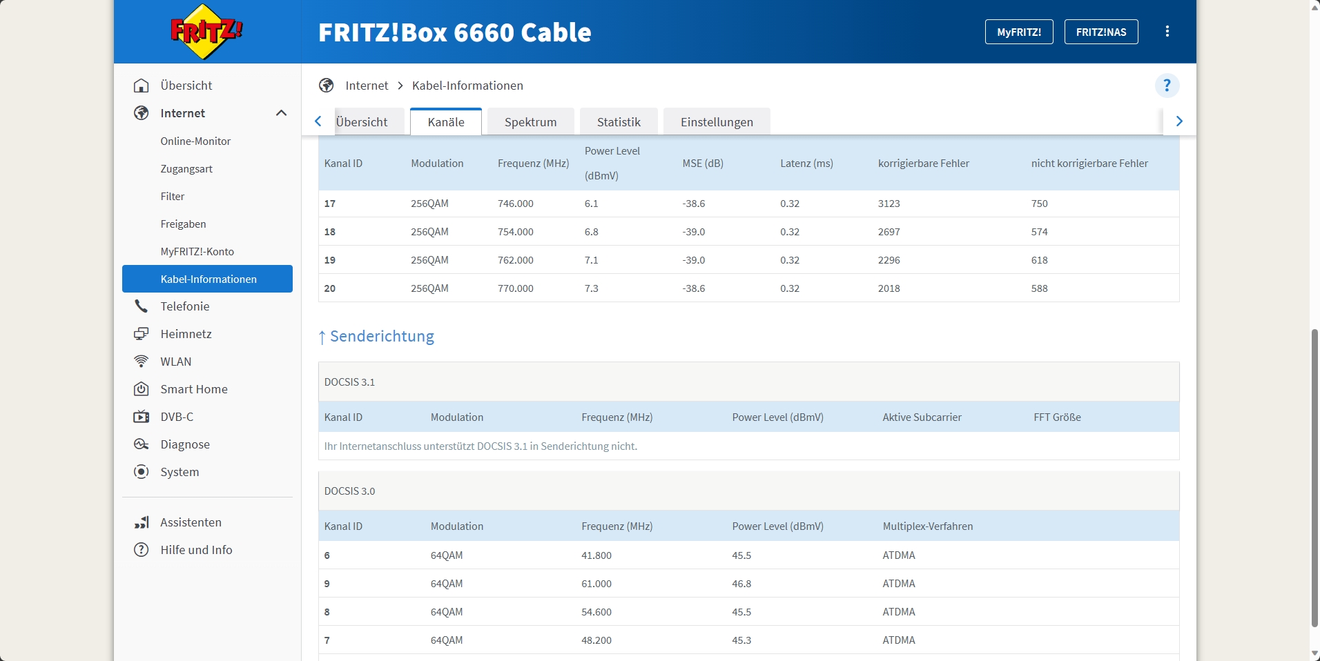

Nun ist es so, dass ich ab und zu nicht reproduzierbare Ping/Hänger/Package Loss habe und ich es mir nicht so recht erklären kann.
Meine Frage liegt es am PC oder an dem Internet Anbieter
oder an meiner Kabel-Adapter Konstruktion?
Ich danke euch schon mal für eine Tipps oder Ähnliches.
